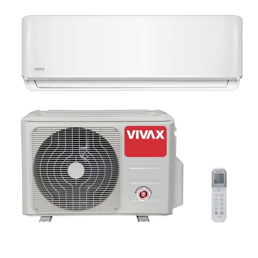

Jos siis jäähdytyspumpulla tarkoitat vain jäähdyttävä ilmalämpöpumppua, niin luulisi tuon kokoiseen kämppään riittävän melkein mikä tahansa. Tosin olosuhteet vaikuttava hyvinkin paljon jäähdytystehon tarpeeseen. Monelleko seinälle aurinko paistaa päivän mittaan, paljonko ja minkä kokoisia ikkunoita, seinien materiaali ja paksuus, ym. ym. Liikkuvia osia on paljon :)
Esim taloon.com:n halvin pumppu:
3,52 kW jäähdytysteho. Ihmettelisin jos ei tuon kokoiseen kämppään riittäisi.
Edit: Ja siis vaikka em. pumppu kykenee lämmittämäänkin, niin eihän se lämmitys kerrostalossa ole miltään kantilta katsoen järkevää saati tarpeellista.
Kiitti, joo tosiaan luulisin että pelkkä jäähdytys riittää, taloyhtiönhän se tulee pitää huoli että jonkun verran lämpöä huoneissa on ja on mulla pc kans lämmittämässä 24/7.
Aika halpa on kyllä joo mutta onko tommonen super halpa random merkki sit semmone jota saa olla korjaamassa koko ajan + äänekäs?
Sanotaan nyt vaikka että hintaraja joku 1200€ mut joustaa voi sen kanssa mut ei tosta hinnasta kuitenkaan enään paljon ylös.
Mielummin haluan semmosen laitteen jota tarvii säätää ja korjata mahdollisimman vähän + hiljanen vaikka maksaiskin vähän enemmän.
Mut tietenkin jos toi sun linkkaama on about 90% yhtä hyvä ku noi tuplasti kalliimmat (mitsubishi hr tai ap25?) ni kai tommosen sit vois ottaa.

Omakohtaista kokemusta ei tuollaisista linkittämistäni pumpuista ole. Lähinnä toimii esimerkkinä, että halvallakin saa riittävän tehon. Mutta kyllähän ainakin speksien valossa tuo on kovin äänekäs jos vertaa noihin ns. premium merkkeihin. Koska kerrostaloon olet asentamassa, niin kannattanee hieman tuohon ulkoyksikön melutasoonkin kiinnittää huomiota.
Itselläni alkaa kymmenes vuosi Mitsun FD25:n kanssa, kertaakaan ei ole tarvinnut korjauttaa ja melutasoonkin olen ollut tyytyväinen.
