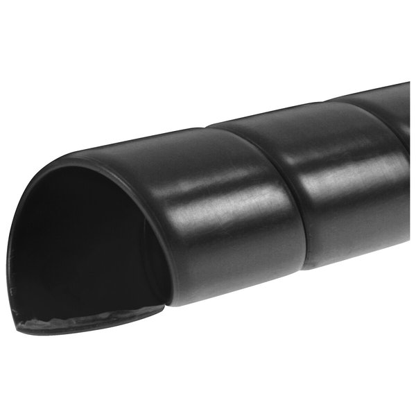

Onkohan tuohon talon seinän ja ulkoyksikön välisten putkien eristämiseen jotain parempaa ratkaisua vai haenko samanlaista vaahtomuoviputkea (ehkä thermaflex?) tuon hapertuneen tilalle? Tarviiko Kääriä kasaan jollain eritysteipillä?
Noita putkia ei tarvitse periaatteessa tuossa edes eristää, pääasia että sulla on se läpivienti eristettynä. Noissa putkissahan on päällä omat eristeet.
No jostain syystä aiempi omistaja on tuon eristänyt, liekkö jäätämisen syynä vaikka noiden eristäminen ei siihen liitykään. Melko haperoa tuo eriste tuossa on. Läpiviennissä on kai jotian iänaikaista uretaania. Ja totta, yleensähän noi menee sen asennuskanavan sisällä ja suoraan koneelta, ainakin nykyasennuksissa mikäli se suinkaan on mahdollista.
Joo siis paljaana ne mulla on uusissa pumpuissa siitä kanavalta koneelle ja kanavakin eristämättä niin ottaisin tuon vaan pois.
