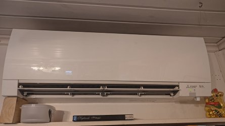

Mitsubishi FH25 , ollut käytössä n.8-9v. Alkukesästä laitoin pumpun viilennykselle, alkoi pumpun sisäyksikön tuuletin pitää meteliä, huomasin että sisäyksikön toinen reuna on alempana , kiinnitys jotenkin löystynyt, sain sen kädellä nostettua ylöspäin ja kakkosnelosen pätkän siihen tueksi. Tuulettimen ääni rauhoittui. Katselin lampulla tuonne sisälle ja rungossa näkyy halkeama .
Kuinka paljon pumppua pitää purkaa että saisi kiinnitysruuvit näkösälle ?
Sisäyksikön oikean puoleisen reunan kuuluisi yleensä olla hieman alempana kuin vasemman jotta kondenssivesi pääsee helposti ulos.
Sisäyksikkö kiinnittyy ylälaidastaan seinään kiinnitettyyn asennuslevyyn, lukitusklipsut ovat alalaidassa.
Kylmälinjojen ja kondenssiputken ollessa kiinni varsinaisia kiinnitysruuveja tuskin saa esille eikä välttämättä kannata yksin edes yrittää jos ei ole kokemusta miten homma toimii.
