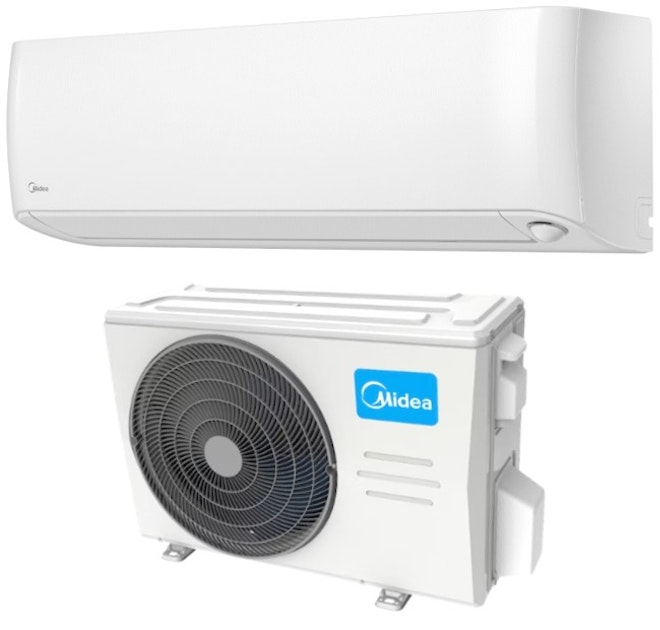

Mitä kokemuksia Midean Oasis-sarjan laitteista? Mietinnässä laite viilennykseen ja tukemaan PILPin toimintaa 1-kerroksisessa uudiskohteessa.
Tällainen paketti olisi saatavilla vajaaseen 900 eur hintaan + asennus päälle:
Kannattaako lähteä näihin edullisempiin vai pitäytyä tutuissa turvallisissa. Aiemmin kokemuksia vain Toshiban Optimun -sarjasta eikä muuta valitettavaa siitä, paitsi sisäyksikön melu jos yli 2-nopeudella.
Mielestäni tuohon hintaan ihan järkevä ratkaisu jos PILP jo löytyy. Tuosta laitteesta ei kokemusta mutta aikoinaan Kiinassa ainakin oli ihan toimivia Midean ilppejä viilennykseen.
Midea omistaa nykyisin Toshiban brändillä olevan kodin tuotepuolen, mm. ilpit, joten uskoisin, että siellä on ihan hyviä ratkaisuja käytössä.
Mideahan on iso kiinalainen halpavalmistaja, joka on ostanut vanhoja tuotemerkkejä vasemmalta ja oikealta. Ei ne kuitenkaan varsinaisesti huonoja ole, mutta esim mitään speksejä niistä ei valmistaja anna. Siis esim montako kw tuottaa x lämpötilassa ja mikä cop.
Tuo midean oasis on nyt kai niiden eka malli joka on tarkoitettu myös pohjoismaihin, vaikka esim onninen on mideaa myynyt jo pitkään täällä.
