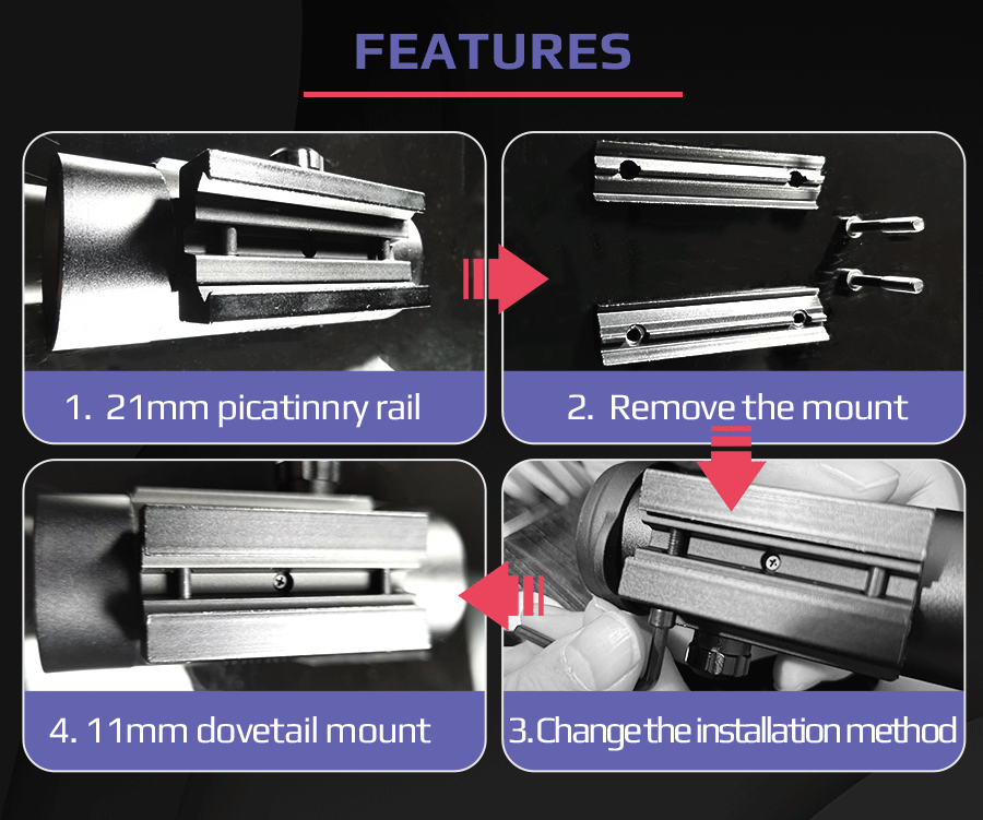

Tuli pikkuinen ongelma tuon punapistetähtäimen kanssa. Tai oikeammin sen jalustan kanssa. Kyseessä on siis tämä Victoptics 1x35.
Kuten kuvasta näkyy, on jalusta kaksitoiminen eli se sopii sekä 11mm dovetail kiskoihin että 21mm picatinny kiskoon.
Aseessa on 11mm dovetail ja siihen ruuvasin tähtäimen kiinni kuvan ohjeiden mukaisesti. Toimi hyvin muutaman viikon.
Nyt sitten kävi niin että tähtäin alkoi liukumaan jalustoineen kiskoilla edestakaisin. Yritin kiristää pultteja ja se ei juurikaan auttanut, onnistuin vain pilaamaan toisen pultin pään (pehmeää metallia ja koloavain).
Loppujen lopuksi jouduin sahaamaan pilalle mennen pultin poikki että sain sen irti jalustasta. Seuraava homma olikin sitten autovaraosaliikkeestä uusien 3mm pulttien ja nyloc muttereiden ostaminen. Ennen uusilla pulteilla kiinnittämistä otin vielä metalliviilan ja viilasin yhteensä noin 1mm alumiinia pois jalustan vastakkaisista kontaktipinnoista. Tällä sain sovituksen tiukemmaksi. Oli vissiin kiinalaisilla hieman väljät toleranssit :D
Katsotaan josko jalusta nyt pysyisi kiskoissa kiinni.
Itse tähtäimessä ei ole mitään vikaa vaan toimii hyvin ja on tarkka. Ei edes ottanut itseensä kun liukui kiskoilta ja putosi maahan asti. Onneksi alla oli jumppamatto vaimentamassa.

Voi olla että joudut "karhentamaan" tai muuten muokkaamaan aseen dovetailiin liukuestettä niin ettei liukuminen tapahtuisi jatkossa niin helpposti. Mahdollisena kokeiluna _ohutta_ hiekkaa pikkuriikkisen verran liukuneiden pintojen väliin ennen kiristämistä?
Tässä on kaksi ongelmaa taklattavana - jalustan alumiini antaa aina vähitellen periksi/teräs leikkaa sitä ja toisena se että sen lämpölaajentuminen ei ole sama kuin piipun/läpäisevän ruuvin teräksellä.
Edit: Ylläoleva sillä varauksella että jos kyse oli kuitenkin vain ruuvien löystymisestä aikaa myöden, niin edellämainitut ovat toissijaisia, ja niiden sijaan kannattaa tehdä temput etteivät kiinnitys ruuvit löysty.

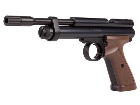

Olisiko tietoa mistä tilata Crosman 2240XL
Ilmapistooli?
Printec ase kaupassa saatavuus 0 kpl.
Eroa normi 2240:aan taisi olla ainakin Steel Breech 11mm uralla, ei tähtäimiä ja vaimenninkierre ½x20 UNF.

Tuolta ainakin,kokeilin laittaa ostoskoriin ja valitsin maaksi Suomen, postikulut nousi 750,00 kruunuun,koko summa 2940 kr.

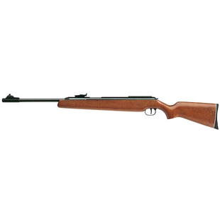

Mikäs olis vuonna 2023 hyvä ei-paineilmalla toimiva ilmakivääri kiikaritähtäimellä?
Maalitauluihin ammuskelua ja kestävyys/toimintavarmuus edellä. Kaasumännällinen plussaa ja ei kiinassa valmistettua periaatesyistä
Esim Diana ja Weihrauch ovat tehneet saksalaisia laatupelejä vuosikymmeniä. Ovatkohan nykyään edelleen parhaimmistoa, en tiedä, mutta ainakin laatua ja luotettavuutta löytyy. Mutta kaasumäntämalleja eivät oikein tee, Weihrauch HW 90 olisi kaasumännällä, mutta ei näytä olevan täällä myynnissä.
Weihrauch ilmakivääri HW-50MII 4,5mm 292 euroa
Weihrauch ilmakivääri HW-95 4,5mm 408 euroa
Diana 48 450 euroa
Kaasumännällisiä mutta ei yhtä laadukkaita on ainakin Gamon IGT-mallit, niitä löytyy hyvin ja tehty Espanjassa. Ja turkkilaisella Hatsanilla on Vortex-mallit, mutta Hatsanin laadunvalvonta ei ole mitään priimaa, että voi tulla hyvä pyssy tai sitten ei niin hyvä.

Tuota Crosmania katselin jo aiemmin tämän ketjun perusteella, saattaa olla että siihen pitää sittenkin kallistua. Kuinka monta laukausta yhdellä tuollaisella Co2-kapselilla ampuu? En löytänyt tästä mallista sitä tietoa.
Useita kymmeniä, mutta varmaan 30-40laakia on totuus varsinkin kun pitää taukoja eikä rätki koko patruunaa kerralla tyhjäksi.

Crosmanin 1377 voi olla ihan hyvä vaihtoehto myös pilkkaukseen, ei tarvitse kaasuilla läträtä.
Toki. Tosin 2240 ei kovin kummoista läträämistä vaadi, kun kapselilla tovin ampuu. Kaasupyssy on kamalan kätevä ja vaivaton käyttää. Voi keskittyä habatreenin sijaan ampumiseen ja kaljanjuontiin.
Automaatit tosiaan eri juttu, kun lipastamiseen ja kaasuhuoltoon menee paljon enemmän aikaa kuin räiskimiseen ja tarvikkeita kuluu valtavasti per käytetty aika.
Oma 2240 ampuu sen max 40 laukausta yhdellä kapselilla.

130€+postit näyttää tuo 2240 olevan.

Tarkennettakoon mahdollisia äkkinäisiä lukijoita varten sen verran, että linkattu Crosman 2240(ja 2240 XL) on co2-ase. Tuo 1377, jota otaksun sinun tarkoittavan, vain mainittiin nimeltä, sikäli kun huomasin.
Toki 2240 on kertalaukeava diabololle sopiva pyssy, eli co2-käyttöisyyttä lukuun ottamatta enemmän oikean ilmapistoolin kuin automaattisen kuulapyssyn kaltainen.
Hep. Äkkinäinen lukija ilmoittautuu, oletin kyseessä olevan juuri tuo 2240.
Se ero vielä noissa Crosman 1377 ja 2240 malleissa on sen lisäksi, että 2240 on Co2 ase ja 1377 pumpattava, on kaliiberi: 1377 käyttää .177 eli 4.5mm luotia ja 2240 on .22 eli 5.5mm.
Tuo onkin aika jännä, luulin aina että tuo 2240 olisi 4.5mm mutta sehän onkin 5.5mm. Enemmän lyijyä tuossa 5.5mm kudissa eli aika erikoista että lyhyestä co2 piipusta halutaan tuollaista työntää ulos. 4.5mm kudilla tulisi kuitenkin nopeutta enemmän tai vastaavasti sama nopeus mutta kaasua menisi vähemmän.
Itse asiassa isommasta reiästä saa sopivalla yhdistelmällä vähemmällä enemmän jos jonkinlaista tehoa kaivataan eli ollaan paperin sijaan ampumassa rottia. Isompireikäisellä ilmapyssyllä voi ampua jopa suurriistaa, ja aikanaan olivat ylivoimaisia sota-aseita joiden ongelmana vs. suustaladattavat oli vain hinta, saatavuus ja vaikea huolto. Lähtönopeus ei ole sen suurempi, mutta ilmaa toki menee paljon kerralla.
Ilma- tai kaasupyssythän eivät ole samasta puusta kuin palokaasuun perustuvat ampuma-aseet. Ilma-aseessa lähtönopeuden käytännön järkevä maksimi kun on voimanlähteen takia melko alhaalla. Samoin kuin jousiaseessa ei voida ratkaisevasti lisätä lähtönopeutta käyttämällä mahdollisimman kevyttä nuolta.
Piipun pituus ja venttiilin toiminta taitaa olla oleellinen rajoittava tekijä, tietysti ilman/kaasun lähteen raa'an voiman ohessa. 5.5 on sekin yhä ihan tosi pieni reikä. Kaasun tarvittava tilavuusvirta ei kasva ihan kamalasti 4.5 -> 5.5 milliin mentäessä.
Eikä isommassa ole pakko käyttää saman tyyppistä luotia vaan tarjolla on vakiota kevyempiä pehmeitä ja jopa osittain muovisia.
