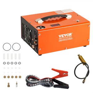

Pyssyyn en ota kantaa mutta tämä kompura on ollut itsellä mietinnässä : VEVOR PCP -ilmakompressori, 350 W 2700 RPM Kannettava sukelluskompressori, 4500 Psi korkea paine, 8 mm pikaliitin ja sisäänrakennettu jäähdytystuuletin, 1,5 litran säiliön automaattinen sammutusrakenne Virtalähteenä kodin ja auton akulla | VEVOR FIN

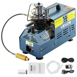

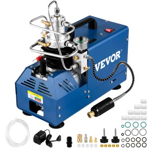

Mulle saapuu ensi viikolla Vevorin versio legendaarisesta YongHengistä. 6kk jaksoin käsin pumpata 215cc sylinteriä 110 barista 200. N. 30 laukauksen jälkeen piti aina pumpppailla. Hyvä jalkatreeni!
Ero tällä tuohon ylempään on huomattavasti nopeampi pumppaus ja isompi suositus pullon koolle. Tällä pitäisi pystyä täyttämään 7l 300 barin pullokin turvallisesti ja järkevässä ajassa.
Huonona puolena on että tälle joutuu kikkailemaan vesijäähytyksen aina kun käyttää. Ylempää voi käyttää vaikka akulla niin sen voi ottaa mukaan ampumapaikalle. Joissain YongHengeissä on myös lämpötilamittari paristolla ja anturi on vaan läpsästy kiinni johonkin pintaan. Saa nähdä miten tässä versiossa tuo on toteutettu. Jengi on näitä ajellut tuhansia tunteja. Kunhan käyttää oikein ja muistaa vaihtaa öljyt aina välillä. Käyttötunti mittarin lisääminen tähän auttaisi pysymään kärryillä tunneista.
Pitää ostaa 7l pullo tämän kaveriksi. Teräspullot ovat halvempia jos löytyy käytettynä mutta ne painavat ja vähän syvövät pullon ideaa. Halvin 6.8l komposiitti taitaa olla Suomessa täällä hetkellä noin 400 euroa.
Täydellä pullolla n. 200cc säiliön täyttää 100sta barista 200 n. 20 kertaa. Jos omalla paikkakunnalla on sukeltajia tai vaikkapa VPK niin pulloja voi niissäkin täyttää.
Kunhan tuo pumppu saapuu niin voi myös alkaa harkitsemaan kivääriä jonka saa pumpata 300 Bariin. Käsin en tollaiseen kyllä suostuisi vaikka teoriassa onkin mahdollista.

Kokemuksia kenelläkään täällä näistä vevorin pcp kompuroista?
Mulla on tämä
Hyvää:
Erittäin nopea, täyttää kiväärin 30 sekunnissa (215cc)
Pohjautuu erittäin suosittuun Yong Hengiin joten apua ja varaosia löytyy. Voi korjata itse jos leviää.
Käyttäjäkokemusten perusteella kestää vuosikymmeniä jos käyttää oikein ja vaihtaa öljyt tarpeeksi usein.
Tarvittaessa voi täyttää 6.8l pullonkin tällä järkevässä ajassa usealla pienemmällä sessiolla. Jotkut ovat täyttäneet isompiakin mutta Vevor ei suosittele.
Huonoa:
Vaatii verkkovirran, ei voi käyttää akulla.
Vaatii vesijäähdytyksen ja letkut ovat sen verran rimpuloita että ne vääntyvät kokoajan tukkeeseen. Periaatteessa näin pienen kiväärin sylinterin täyttöön sitä ei tarvitsisi, mutta miksi riskeerata.
Koneen mukana tuleva ilmaletku on onnettoman lyhyt.
Öljyvesi filtteri on onneton, mutta toimii ainankin pienillä sylintereillä tarpeeksi hyvin.
Vaatii jonkun verran tarkkaavaisuutta käytössä mm. öljytason suhteen, jos sitä on liikaa tämä rupee sylkemään öljyä joka paikkaan ja liian vähän niin laite leviää.
Pienillä parannuksilla tästä saa oikein toimivan vehkeen, käyttäminen vesijäähdytyksen vuoksi on kuitenkin hiukan ärsyttävää sekä tätä ei saa ampumapaikalle mukaan.
Harkitsisin tuota mallia jonka laitot mutta se on niin onnettomat hidas että päädyin tähän järeämpään malliin.
Kannattaa muuten huomioida jos lukee Vevorin arvosteluja että niillä on kaikille kompuroille samat arvostelut eli käytännössä ihan tyhjän kanssa ellei arvostelija ole maininnut minkä mallin on ostanut.
