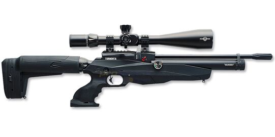

Olisiko tässä oiva PCP peli? Kellään kokemuksia tästä merkistä tai mallista?
Reximex Tormenta PCP ilmakivääri 6.35mm (.25)
  • Manual loading side lever, pre-charged pneumatic (PCP) air rifle.
  • 10-shot magazine in .25 (6.35mm). Includes 2 magazines.
  • Precision rifled steel barrel for accuracy.
  • 250 Bar Fill Pressure 380cc air tube volume (250cc rear bottle + 130cc front cylinder)
  • Power Adjustment (Power Adjustable Transfer Port).
  • Aluminum frame with integrated picatinny rail for both 11 mm and 22 mm scope mounts.
  • Stylish and ergonomic design synthetic ambidextrous stock
  • Texturing on grip surfaces for better control and feel.
  • Stock length of pull and elevation adjustable rubber butt pad.
  • Foster quick disconnect male fitting on the rifle and female quick disconnect nozzle is included.
  • Foster to quick fill nozzle’ adapter is included.
  • 4-Way adjustable trigger shoe.
  • Cross button manual Safety.

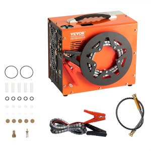

Mulla on tämä
Hyvää:
Erittäin nopea, täyttää kiväärin 30 sekunnissa (215cc)
Pohjautuu erittäin suosittuun Yong Hengiin joten apua ja varaosia löytyy. Voi korjata itse jos leviää.
Käyttäjäkokemusten perusteella kestää vuosikymmeniä jos käyttää oikein ja vaihtaa öljyt tarpeeksi usein.
Tarvittaessa voi täyttää 6.8l pullonkin tällä järkevässä ajassa usealla pienemmällä sessiolla. Jotkut ovat täyttäneet isompiakin mutta Vevor ei suosittele.
Huonoa:
Vaatii verkkovirran, ei voi käyttää akulla.
Vaatii vesijäähdytyksen ja letkut ovat sen verran rimpuloita että ne vääntyvät kokoajan tukkeeseen. Periaatteessa näin pienen kiväärin sylinterin täyttöön sitä ei tarvitsisi, mutta miksi riskeerata.
Koneen mukana tuleva ilmaletku on onnettoman lyhyt.
Öljyvesi filtteri on onneton, mutta toimii ainankin pienillä sylintereillä tarpeeksi hyvin.
Vaatii jonkun verran tarkkaavaisuutta käytössä mm. öljytason suhteen, jos sitä on liikaa tämä rupee sylkemään öljyä joka paikkaan ja liian vähän niin laite leviää.
Pienillä parannuksilla tästä saa oikein toimivan vehkeen, käyttäminen vesijäähdytyksen vuoksi on kuitenkin hiukan ärsyttävää sekä tätä ei saa ampumapaikalle mukaan.

Tuntuu että näitä samalla tekniikalla olevia kompuroita myydään vaan eri nimellä ja tupla hinnoilla näissä kotimaisissa liikkeissä. Tuollaisen vesijäähdytteisen erehdyin ottamaan kun hommasin pakettina setin liikkeestä. Vesijäähdytys, paskaa. Nopeus, hyvää. Öljyt, paskaa. Onneks oli Tactical OPS niminen mylly niin tiltissä että vein takasin liikkeeseen. Kiireissäni kävin hakemassa kaarinasta Ase ja Erä liikkeestä tuollaisen ”vevor” kompuran Evelox nimellä.. Joita tuntuu inttervepissä oleva 200-300 ekun hinnoilla ja pulju pyysi 749e.. Noh onpahan nyt ainakin liikkeen myyntivastuu alla.. Mietin että tarviikohan tuo Vevor versio öljyjä? Missään ei mainittu mitään siitä. Ilmajäähdytteinenhän tuo on.
@Maso taisi tilata tuon version joka näyttää Ase ja Erän Eveloxilta, tai sitten sen vielä pienemmän "vaaka" mallin.
Nämä kaikki vesijäähytteiset viritykset ovat uudelleen brandattyjä/vähän modattuja Yong Hengeja. Hyvää näissä on tosiaan se miten suosittuja nämä ovat ja jengi on ihan kunnolla tutkinut ja räplännyt näitä. Löytyy suosituksia mitkä öljyt ovat parempia kuin valmistajan suositus, millä osilla saa modattua paremmaksi ja miten korjata jos joku menee paskaksi.
Vedellä läträäminen on kyllä aivan anuksesta, mutta arvostan että että tällä saa jossain minuutissa 400cc sylinterin täyteen. Omassa yksilössä ei ole ollut muuta vikaa kuin tehtaalta oli painemittari vähän löysä ja rupesi fuskaamaan 210 barin kohdalla. Pienellä kiristämisellä korjaantui tuokin vika.
Hommasin tähän tuon "kultaisen" filtterin pienen laitteen mukana tulleen tilalle. Nyt ei ainankaan pääse kosteutta tai öljyä. Tuosta filtteristä olisi kahden sylinterin versio, mutta totesin että se on turha ellen osta vielä 4.7l tankkia kaveriksi että ei tarvitse perseillä tämän kompuran kanssa aina kun täyttää.
