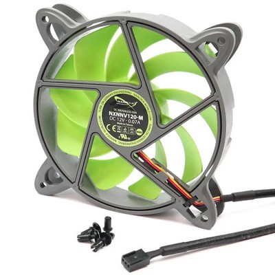

Muuten hyvä, mutta ainakin ilmoitetut speksit on huonompia. Nanoxioissa oli:
63.7 CFM, 16.9 dBA at 1500 RPM
En sanonut turhaan, että oli hyviä tuulettimia:
ja näyttäisi ikäänkuin tämä vielä saatavissa oleva SPECIAL N.N.V. ei olisi yhtä hyvä:
Voi tämä tosin ollakin, koska speksit on 1200 RPM:lle ja dBA lukema on "max.".
Nanoxia on myös melkein puolet halvempi kuin esim. tuo Arctic.

"Arctic and Nanoxia (N.N.V.) are at the bottom. Both are not bad fans, but users have to expect limitations with both. The Nanoxia Special NNV is a very smooth-running fan, but falls just short of the test field on the radiator. In addition, only the minimum range of accessories is available here at the second highest price in the test field."
Tämän mukaan Nanoxia N.N.V. on liian kallis (mutta ebaysta sai paljon halvemmallakin kuin 22€ eli 4.99+pk) ja ei tehokkain, mutta lähes yhtä hiljainen kuin Noctua. Toisaalta, ilmoitetut lämpötilaerot ovat varsin pieniä eli jotain 2-3 C luokkaa.
Jos hiljaisuus on tärkein kriteeri ...
Ostaisin itse varmaan 4.99 NNV:n tämän perusteella.
