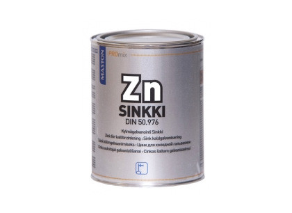

RAY:n valmistamat pakoputkistot, ei ainakaan saa minun luottoa.
Ilmeisesti Simons -merkkiset putket tulevat myös tuolta.
Jollain ne pitäisi kai käsitellä ennen autoon asennusta että kestäisi vähän pidempään mitä itellä tuo Typ89 audiin hankittu 2,5" putkisto.
Perus kertakäyttökamaa... :/
Kannattaa ostaa rosteriputkea autoihin, jos vaan on tarjolla järkihintaan.
Jep, sitä, tai jotain vastaavaa varmaan kannattaa hölvätä ihan kunnolla joka paikkaan. Ite laitatin putkiston korjaamolla niin tokihan asia sitten unohtui ja jäi tekemättä. Periaatteessahan nuo putket on kyllä sinkittyjä putkia, mutta lienee niin ohut (sähkö)sinkitys ettei se tosiaankaan riitä.
