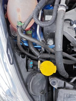

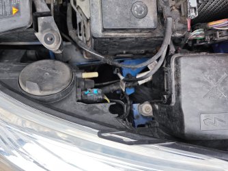

Laitoin nyt kuitenkin Osramin nightbreaker silver polttimot Clioon. On muuten vittumainen vaihtaa pelkääjän puolella kun tilaa on minimit. Kuskin puolella sitten menee heittämällä.
Mitä siellä on muka edessä, että vittumainen vaihtaa?
Jäähdytysjärjestelmän letkua, pissapojan putkea sun muuta että saa harjoittaa sorminäppäryyttä oikein kunnolla.
Pelkääjän puoli:
Kuljettajan puoli:
Ainakin isäni vuoden 2017 mallissa pissapojan täyttöputki on eri paikassa ja jäähdytysjärjestelmä on viety taaksepäin lähemmäs ohjaamoa, joten tilaa on ihan eri lailla. Itselläni on siis vuoden 2015 mallia.
Pelkääjän puoli:
Kuljettajan puoli:
No tämä selittää, itsellä siis tosiaan 2018 ja siksi mietin, että tilaahan siinä on ihan hyvin ja umpioissa on vielä kaksi tulppaa, niin näkeekin hyvin.
Ilmeisesti joku Renaultilla kuitenkin saanut ahaa -elämyksen ja siirtänyt pissapojan säiliön noissa uudemmissa malleissa. Se on suurin ongelma tässä mallissa.

Katsoin nyt clion pellin alle ja siis toi pissapoikahan on ihan eri puolella näissä uudemmissa ja valojen takana on vaikka kuinka paljon tilaa.
Kuva ei omasta autosta, mutta vastaava
