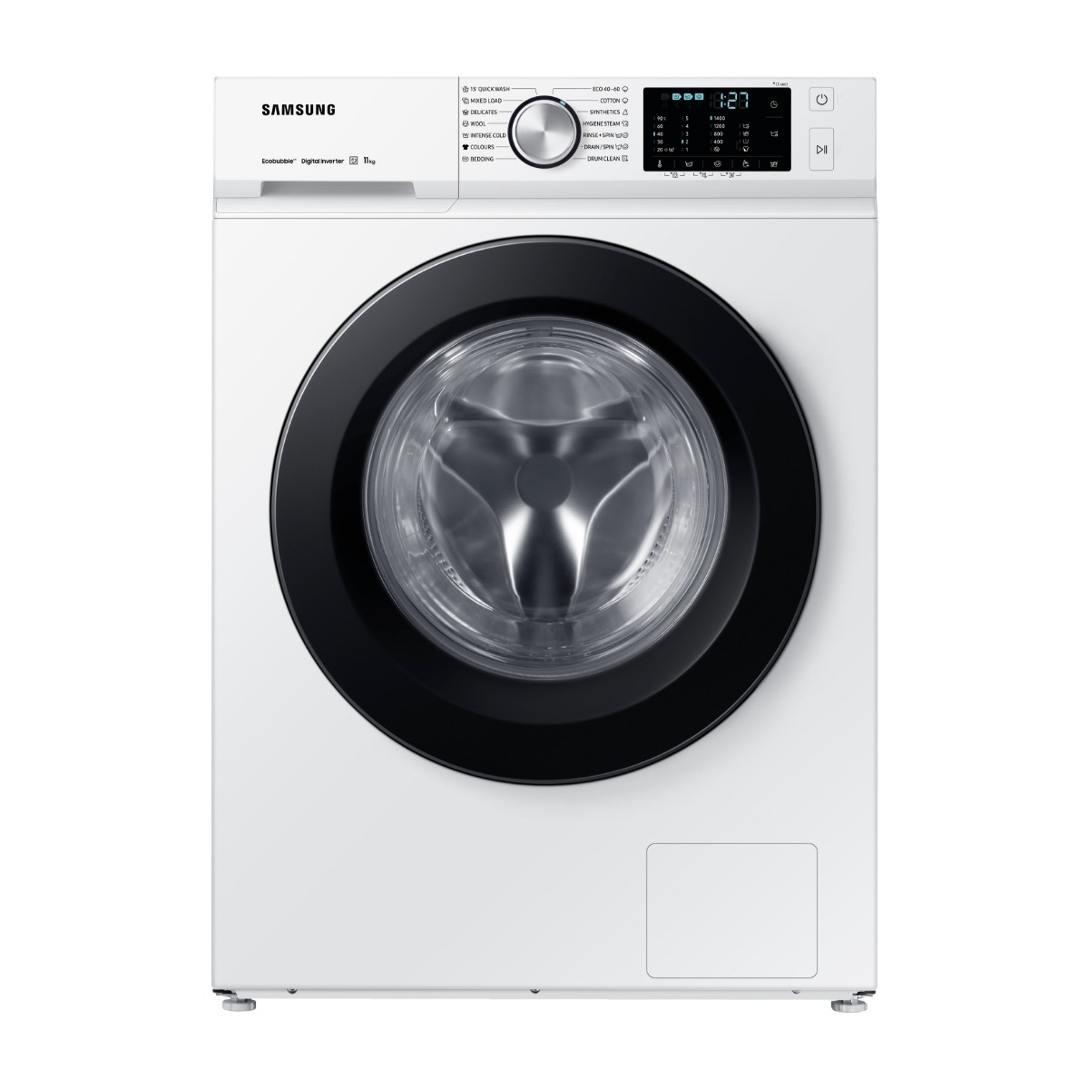

laitetaan vielä jokerina kun automaattinen pesuaineannostelu olisi luksusta, saako 150€ lisäpanostuksella rahoilleen vastinetta vai onko yksi vikakohta vain lisää?
Samsung 591€

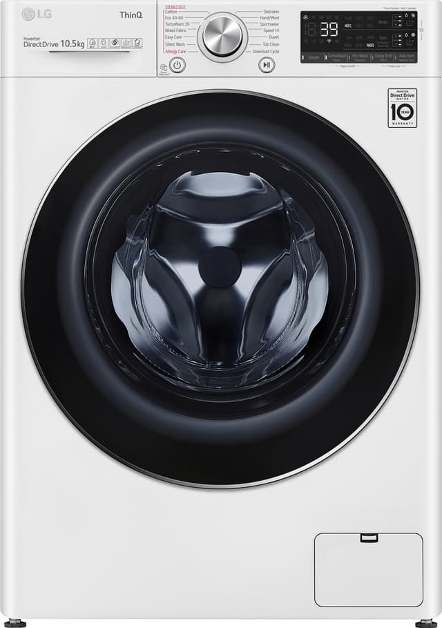

Huomasin että Powerissa olisi tämmöinen tarjouksessa: LG P4AQVH1VE KUIVAAVA PESUKONE - Power.fi
Olisiko hyvä kahden ihmisen talouteen? MyPower-asiakkaille 549€. Nykyinen kone on päältätäytettävä ja tyyliin halvin mitä silloin löytyi, sinänsä toimii mutta pitää hirveää meteliä välillä lingotessa, ja en ole varma lämmittääkö vettä kunnolla. Ajattelin mahdollisesti vaihtaa sen ennaltaehkäisevästi.
Kyllä tuo täyttömäärien perusteella sopii isompaankin talouteen, varmasti riittää kahdelle. Uskoisin olevan varsin hyvä peli jos kuivaavan haluaa, tuolla hinnalla ei juurikaan ei-kuivaavaa vastaavaa konetta kalliimpi (tarjoushinnoista puhuttaessa siis) joten saat kuivauksen suunnilleen kaupan päälle. Ainoa mikä itseä noissa kuivaavissa epäilyttää on että niissä ilmeisesti ei ole nukkasihtejä kuten erilliskoneissa, ja kun itse katsoo millaisia määriä nukkaa sieltä kuivausrummun sihdistä poistaa ja paljonko kamaa koneen lämmönvaihtimessa kuitenkin on niin pistää miettimään kauanko kuivaavat koneet kestää käytössä...
Itsellä posiitiiviset kokemukset LG:stä, vanha kone pyöritti meillä 2/3 hengen pyykkejä noin 15 vuotta kunnes alkoi poistopumppu prakaamaan ja kyseessä oli joku suoravetokoneiden hinnat alkaen -malli joka maksoi tarjouksessa alle 300 euroa niin ei viitsinyt alkaa korjaamaan vaan meni vaihtoon. Hiljainen ja toimiva peli, ei mitään moitittavaa sillä hinnalla ominaisuuksista, laadusta tai kestosta.

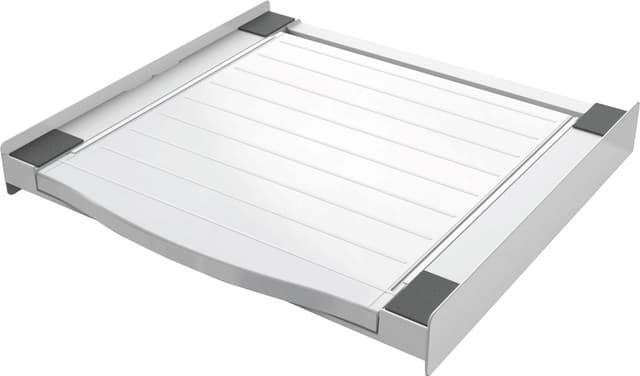

^ Niin ja tällaisilla väliasennussarjoilla pystyy vähän pelaamaan myös kuivausrummun asettelussa ja valinnassa
Nyt hieman alkanut miettimään. Eihän tuossa LGssä ole edes teräsrumpua.
Ostaisiko ennemmin vaikka Boschin?
Budjetti 600e
Miksi ei. Bosch varmaan oikein toimiva kone.
Jos budjetti venyy 50 e niin tässä yksi vaihtoehto.
Ei varmaan muuta olennaista eroa Boschiin kuin kilo lisää kapasiteettia ja aika hyödyllinen villavaatteiden ja muiden normaalisti rumpukuivausta kestämättömien rättien kuivaustoiminto joka tietääkseni vain AEG/Electroluxissa (osassa malleista).

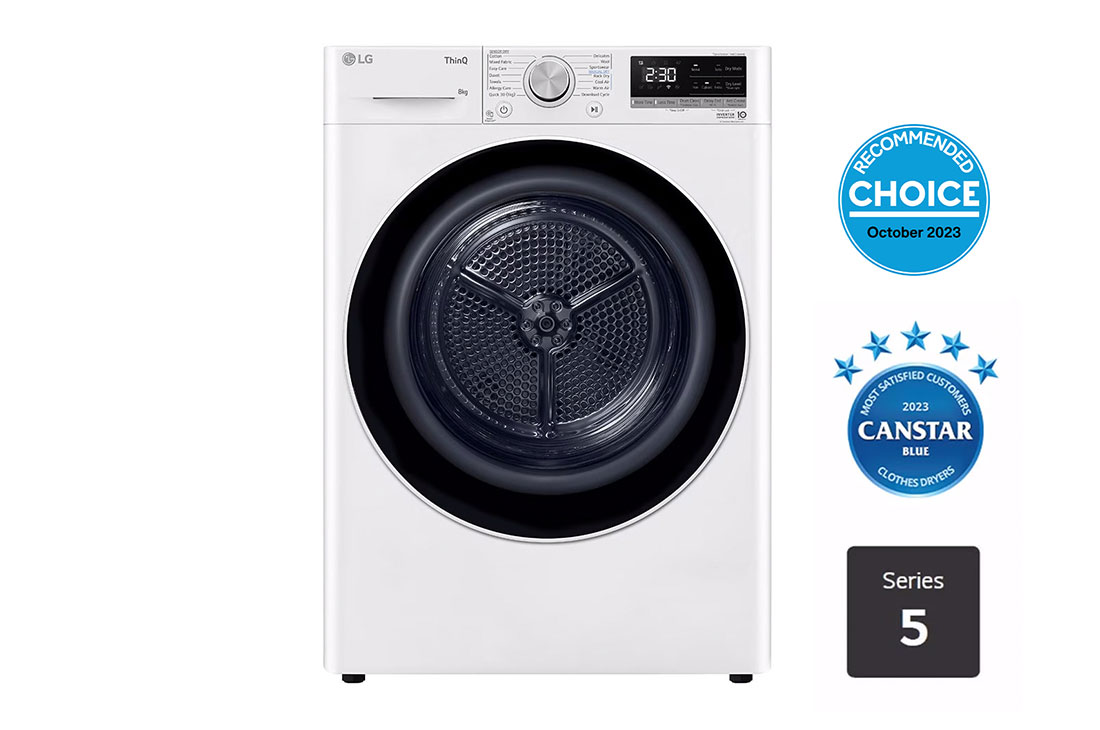

Niin eikös siinä LG:ssä terästä se rumpu ole. Ei kai se nyt mitään muuta voi olla. Tai varmaan voisi olla mutta tuskin esim. titaanista kuitenkaan alettu tehdä.
edit vai voisiko tosiaan olla jotain muutakin. Aussien LG:n sivuilla saman näköinen kone, 5 kg enemmän painoa ja tuotekuvissa rumpu kiiltelee ja kimaltelee ihan eri näköisenä kuin sen 500 maksavan koneen rumpu Suomi-LG:n tuotekuvissa. Aussisivulla vielä erikseen kehutaan key featureissa ruostumattomasta teräksestä olevaa rumpua.
Itseassa boschissa, siemensissä on ruostumatonta terästä. LG:ssä ja varmaan monessa muussakin on aluminisoitua terästä.
Aluminized steels are much cheaper than stainless steels.
Onko sillä mitään merkitystä ja väittäisin, että tuo on viimeinen asia mikä tuosta hajoaa.

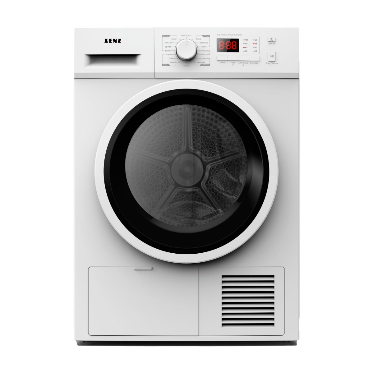

Powerista Senz 300 euroa, sais haettua lähimyymälästä
Verkkiksessä Electroluxeja 370/390 euroa ilmaisella kotiinkuljetuksella
Onko kellään ensikäden kokemusta noista Senzeistä onko ihan kuraa vai käypäisiä whitelabel-vehkeitä? Electoroluxeihin ehkä enemmän luottoa merkkinä…
Hintakärki edellä kun tässä katsonut niin
Ei Senz ole sen huonompi kuin Elux....Sama tehdas, kuin Ahma...
