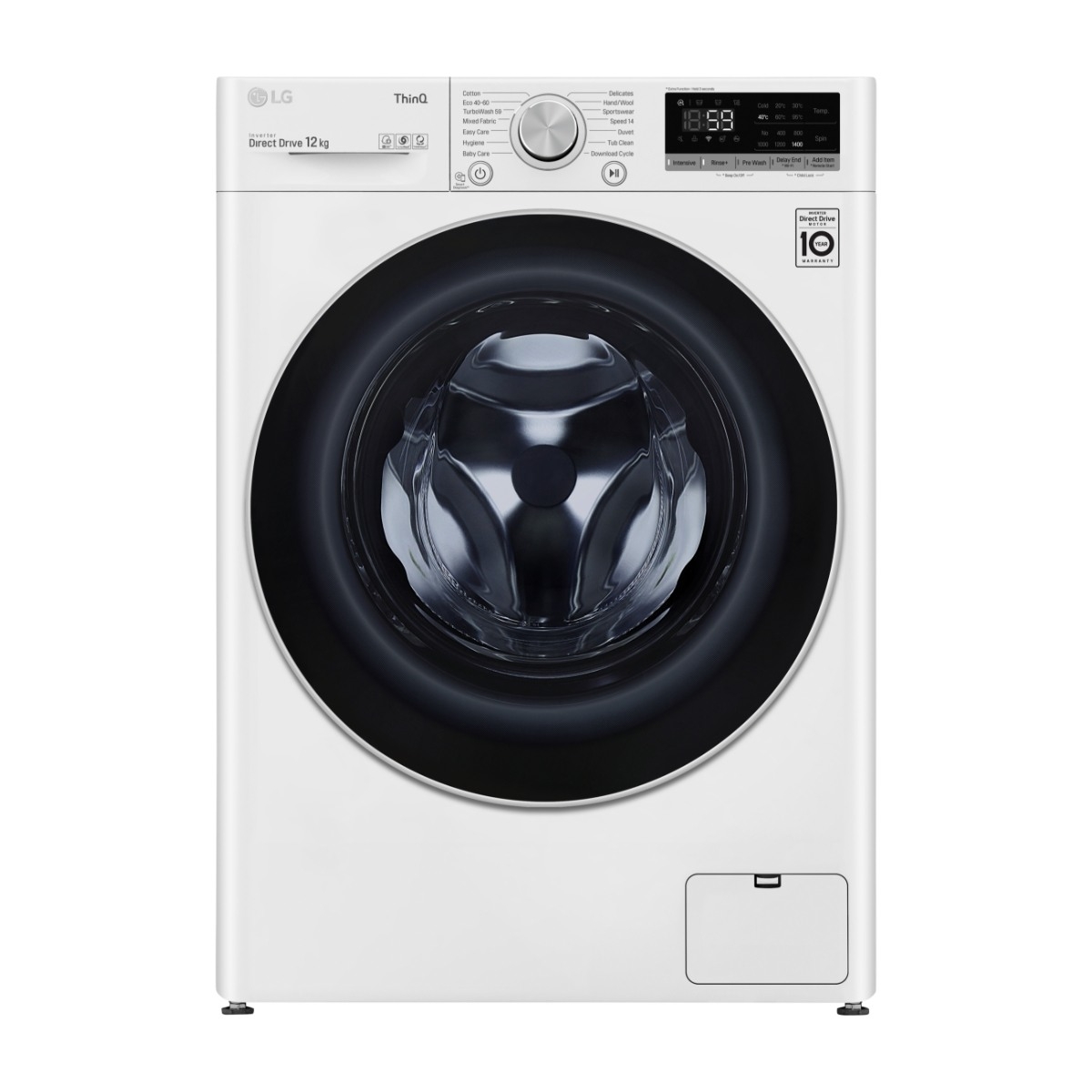

Edellinen 8kg Samsung, joka oli mielestäni suht ok, meni yli kuukausi sitten rikki joten jotain piti ostaa tilalle. Halusin mieluiten vähintään 10kg koneen jotta pystyy hyvin pesemään parivuoteen paksun patjansuojuksen jne. Haaviin sitten tarttui Powerin Black Friday-tarjous:; 12kG LG F4WV712N1W.ABWQPSW.
Kai se tuo on, sain kyllä paljon halvemmalla, alle 700€? Ainakin LG ThinQ-applikaatio väittää koneen olevan tuo LG F4WV712N1W.ABWQPSW, onko sen normaalihinta tosiaan noin kallis...
No oli miten oli, ketuttaa useat koneen ominaisuudet:
- 60 asteen peruspuuvillaohjelma, johon laittaa vielä lisähuuhtelun "Rinse+" ja "Intensive"-option joka jollain tapaa muka pesee vieläkin puhtaammaksi... pesuohjelma kestää 4h 30 minuuttia. Siis voi perskutarallaa... Esim. Työtehoseuran testejä luettuani syyksi näin mahdottoman pitkille pesuohjelmille kerrotaan olevan EU:n energian- ja vedensäästövaatimukset, joilla kone yrittää kompensoida alhaista vesimäärää pyörittelemällä pyykkejä useita tunteja. Ilmeisesti lisäaikaa vie myös se että kone pyrkii jotenkin "optimoimaan" vedenlämmityksen jotta sen lämmittäminen 60 asteeseen veisi vähemmän energiaa... mutta en tiedä miten ajan pidentäminen voi mahdollistaa tietyn vesimäärän lämmittämisen vähemmällä energialla.
- Siinä on nopeampiakin 60 asteen ohjelmia, esim. TurboWash joka Rinse+:n kanssa suoriutuu mukavasti alle 1h 30min... mutta se on ohjekirjan mukaan mitoitettu vain 5kg pyykkimäärille! Öööö, joo, tottakai ostin 12kg pesukoneen sitä varten että voin pestä sillä 5kg pyykkieriä.
- No ei siinä mitään, edellisellä Samsungilla jo kompensoin tuota naurettavaa EU-vedensäästöpelleilyä laittamalla pesuohjelman alkupuolella koneeseen useamman litran lisää vettä pesuaineluukun kautta jotta pyykki peseytyy suuremmalla vesimäärällä, ja saatoin myös varsinaisen pesuohjelman jälkeen ajaa vielä lyhyen ohjelman ilman pesuainetta, ihan vain loppuhuuhteluksi ettei varmasti jää pesuainejäämiä.
LG:llä tämä ei onnistu koska sen on ihan zattanan tarkka siitä paljonko pesurummussa on vettä. Jos se havaitsee että siellä yhtään enempää vettä kuin mitä se odottaa, parin minuutin kuluttua se kylmästi tyhjentää koko rummun vedestä ja aloittaa pesun alusta. Aikaisempi Samsung ei tehnyt näin ja hyvin pesi isommalla vesimäärällä. Olisipa LG:ssä jokin nappula jolla sen voisi tehdä tyhmäksi, ettei se yritä päätellä "oikeaa" veden määrää.
- Ärsyttää myös lasisen pesuluukun päällä oleva toinen tummennettu lasi, koska se estää tehokkaasti rummun sisään näkemisen pesun aikana (esim. juuri arvioidakseni kuinka vähäisellä määrällä se yrittää pestä pyykkiä), ja se estää myös kokeilemasta ihan kädellä lasista kuinka lämpimällä vedellä se pyykkiä pesee. Ai miksikö? No joskus aiemmin minulla oli päältä täytettävä pienempi pesukone jossa vedenlämmitys ilmeisesti meni rikki jossain vaiheessa, joten iloisesti sitten pesin pyykkiä kylmällä vedellä, eikä kone tietenkään varoittanut mitään. Normaalisti edestä täytettävistä voi esim. 60-asteen ohjelmalla helposti todeta että juu on siellä lämmintä vettä, ihan vain koskettamalla lasiluukkua.

Suurin ketutus tuossa LG:ssä on että se pakolla pumppaa itse lisätyt vedet pois ja aloittaa pesuohjelman alusta, ja tuo hervottoman pitkä, luultavasti markkinoiden pisin, puuvillapesuohjelma.

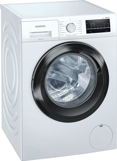

No tossa mun Siemenssissä on juuri niin että pari eco-ohjelmaa 40 ja 60 ynnä sitten ihan sukkelat normaalit 40 ja 60. Sitten lisäksi tavallisia 30,90, pikapesu, hellävarainen jne.
Siemens ja Bosch on "samoja" vehkeitä, ominaisuudet menee vähän ristiin mutta saman firman kapineita. Aika syynääminen eri tarjouksia ristiin Bosch+Siemens mut sopiva ominaisuuscombo löytyi.

Sattuivat olemaan just Siemensejä ja Boscheja kaikki ne neljä, jotka löysin Gigantista C-energiamerkinnällä. Pitänee tutustua, pahus että menin jo ostamaan tuon LG:n mutta voishan sen lahjoittaa vaikka jollekin kuuromykkien orpolasten parantolalle tms.
EDIT: No jaa, esim. tuon viimeisen koneen arvosteluissa mainitaan että monet ohjelmista ovat oudon pitkiä ja että tavallinen 60 puuvillaohjelma on yli nelituntinen. Kuulostaa turhan samanlaiselta kuin LG.

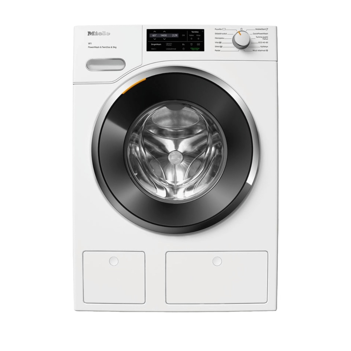

1: Ostin koneen syksyllä, oli Gigantissa ihan asiallinen tarjous.
Kone on siis: Miele - WTR870WPM PWash&TDos 8/5kg lootusvalkoinen

Omassa Mielessä on 4 asetusta tuolle pesuveden määrälle.
Sen voi siis valikosta määrätä, jos haluaa vaikka jokaisessa pesussa käyttää "ylimääräistä" vettä.
Samoin huuhteluun voi määrätä automaattisen "lisäveden".
Ja jos pesuohjelmaan klikkaa "allergia" asetuksen päälle, niin kone pitää veden pesulämpöä pidempään korkeana jne.
Mielen asetuksista saa myös päälle niin että kun kerran painaa johonkin ohjelmaan lisäveden, se on myös jatkossa oletusasetuksena. 5/5.

No niin, nyt taitaa lähteä 12kg LG pyykinpesukone palautukseen. 25.11. oli toimitus ja ilmeisesti on 60 päivän palautusaika.
Käyn just Powerin chatin kanssa palautuksesta neuvottelua.
Sori, mutta kun laitoin päivän päällä olleita T-paitoja 60 asteen TurboWash-pesuun (lisähuuhtelulla) mutta ne haisevat kuivuessaan edelleen hikisiltä, nyt sai riittää.
Toinen vaihtoehto olisi kai sitten koittaa 4½ tunnin 60 asteen puuvillapesua, mutta ei, en aio todellakaan odottaa niin kauan yhden pyykkierän valmistumista, kun viikonlopun aikana pitäisi ehtiä pahimmillaan 4-5 pyykkierään pestä.
Paska mikä paska, kun niin aggressiivisesti yrittää säästää vettä kaikissa ohjelmissaan.

Verkkokaupassa tarjouksessa tuo paras Miele:
Miele WCR 870 WPS -pyykinpesukone 1 749,99
Tuossa koneessa siis kaikki herkut, lisävedet yms.
Hyvä niin, mielenkiinnolla odotan kuinka paljon se uskaltaa maksimissaan käyttää vettä
Mä uteliaisuuttani katsoin, niin tommosessa aika peruspesussa (puuvilla, 40 astetta) näytti sovellus koneen ottaneen aika tasan sata litraa vettä. Tuossa on yksi ainoa nappi josta aina painan päälle "Vesi+" johon asetuksista erikseen määritellään mitä se tekee. En edes muista enää mitä sinne laitoin, mutta maksimissa vedenkäyttö ei vielä ole vaan enemmänkin saisi jos haluaisi.
Jos vehkeen liittää verkkoon ja käyttää mobiilisovellusta niin sieltä näkee paljonko vettä (ja sähköä) kone on käyttänyt. Helppo vertailla miten paljon mikäkin asetus vedenkäyttöön vaikuttaa.

9kg Mielestä nyt ekat pesut takana, ja ainakin on parempi kuin sitä edeltänyt (paljon halvempi) 12kg LG.
Hyvää:
- Käyttää ainakin huuhteluissa mukavan runsaasti vettä, jotain missä LG kovasti säästeli.
- 60 asteen puuvillaohjelma vie kaikilla herkuilla maksimissaan 3 tuntia, siinä missä LG vei 4½ tuntia.
- Vaikuttaa aika hiljaiselta jopa linkouksessa, saattaisin uskaltaa pestä yölläkin kerrostalossa.
- Toisinkuin LG, ei sylkäise kaikkia vesiä ja pesuaineita ulos jos pesuohjelman alussa lisään rumpuun itse vettä, jos olen sitä mieltä ettei vettä ole tarpeeksi.
Huonoa tai ainakin vähemmän hyvää:
- Kun ohjelma on valmis, kone jää pimputtelemaan niin kauan kunnes menen ainakin laittamaan koneen pois päältä? Ei kiva keskiyöllä, toivottavasti tuon saa muutettua asetuksista. Aiemmissa LG ja Samsung se päästi jonkun lurituksen valmistuttuaan, mutta sulki sen jälkeen koneen. Miele ikäänkuin vaatii isäntää tai emäntää paikalle edes painamaan kone pois päältä, jos ei sentään tyhjentämään sitä.
- Edelleen olen sitä mieltä että ainakin testaamissani 60 puuvilla ja 40 lyhyt tehopesuohjelmissa se turhaan säästeli vettä itse pesun aikana (huuhtelun aikana käytti mukavan paljon vettä, kuten yllä mainitsin). Mielestäni olin asettanut asetuksista "Vesi+" maksimitasolle vedenpinnan suhteen ja valinnut sen ohjelmaan (en muista saiko sen valittua lyhyeen tehopesuunkin vai ainoastaan puuvillaan), mutta pitää tarkistaa vielä uudelleen että varmasti meni oikein, kun ne valikot tässä mallissa ovat vähän monimutkaiset. Jos maksimi vedentaso on noinkin alhainen, en todellakaan halua nähdä mitä se on ns. normaalitasolla.
Tein kyllä samantien mahdollisimman haasteellisen käyttötestin eli koneessa oli untuvapeitto (ohuehko halpa sellainen), pari paksua isoa pyyhettä ja lakana, jotta näin osaako se sellaisessakin tilanteessa tunkea tarpeeksi vettä koneeseen. Jos kone käyttäisi itse pesun aikana yhtä paljon vettä kuin huuhteluissa, sitten olisin tyytyväinen.
Oli miten oli, koska (toisin kuin LG) Miele sallii sen että lisään itse hieman vettä pesuohjelman alussa, jos siltä tuntuu, pystyn elämään tämän kanssa. Ja tosiaan pitää vielä tarkistaa se Vesi+ asetus että varmasti tein sen oikein.
Pitää vielä testata olisiko lyhyestä turbowash-ohjelmasta 60-asteisena sopivaksi perusohjelmaksi päivän käytetyille alushousuille/paidoille/sukille jne., ettei niiden kanssa tarvitse välttämättä edes tuota kolmea tuntia odotella, vaikka sekin on paljon parempi kuin LG:n 4½ tuntia.

Kokeilin Mielessä TurboWash-ohjelmaa koneelliselle normipyykkiä, T-paitoja/alushousuja/sukkia, kaikkea sellaista jotka ovat monesti ihoa vasten ja haluan pestä 60-asteessa hygienian vuoksi. Koneessa oli myös pari haastavaa vaimon hikistä työ-T-paitaa rasvatahroineen (hän on keittiössä töissä).
Ihmettelinkin miten ohjelma pystyy puristamaan suoritusajan 40 minuuttiin, ottaen huomioon että asetin lämpötilan 60 asteeseen, ja siihen pitäisi tulla huuhtelutkin päälle. No, ohjelma selvästikin valehtelee lämpötilasta. Kun ohjelmaa oli 13 minuuttia jäljellä, se valmistautui huuhteluihin sylkemällä pesuvedet ulos, mutta eivät ne olleet todellakaan mitään 60 astetta. Arvioisin että jossain 30-35 asteen paikkeilla.
Vähän ihmettelen, miksi se tarjoaa TurboWash-ohjelmalle 60-asteen lämpötilaa, jos se ei sitten kuitenkaan noudata sitä? Veikkaan että palauttamassani LG:ssä oli sama ominaisuus, ja siksi T-paitani haisivat hieltä "60-asteisen" TurboWash-ohjelman jälkeen, joka tosin LG:ssä pitkittyi melkein puoleentoista tuntiin tms. kun laitoin lisähuuhtelut yms. päälle.
Eli ei ainakaan TurboWash-ohjelmasta ole minulle ns. perusohjelmaksi useimmille pyykeille. Koitin sen sijaan Mielen "Hienopesua", kun senkin lämpötilan saa onneksi säädettyä 60-asteeseen (useissa pesukoneissa se on rajoitettu 40 asteeseen). Laitoin pesuohjelman alussa myös itse lisävettä rumpuun koska vähän se vedenmäärässä edelleen kuitenkin nuukaili, Vesi+ maksimiasetuksilla oli päällä.
Muistaakseni noilla asetuksilla se vei n. puolitoista tuntia, ja hyvää jälkeä tuli! Toisinkuin TurboWash, Hienopesu selkeästi lämmitti veden ihan oikeasti 60-asteiseksi, ja koska olin lisännyt jonkin verran pesuvettä, vaatteet pääsivät likoamaan runsaassa ja lämpimässä pesuvedessä. Huuhteluissa Miele käytti mukavan runsaasti vettä itsekin, niistä ei valittamista.
Veikkaan että tulen 95% ajasta käyttämään Mielessä Hienopesua (vaatteista riippuen joko 60 tai 40 astetta), se sai vaimon hikiset rasvatahraisetkin T-paidat puhtaiksi puolessatoista tunnissa. Ehkä joskus harvoin 60 asteen puuvillapesu (3 tuntia) jos on todella haastavaa pyykkiä kuten verisiä lakanoita tai paljon kakkapyykkiä, mutta harvemmin tuollaisia tulee.
Kyllä tämä Miele taitaa jäädä kotiin, toivottavasti sitten kestääkin melkein 2000€ hintansa vastineeksi. Vielä pari huomiota siitä:
- Mielen linkous on varmasti hiljaisin tähänastisista koneistani. Tällä uskaltaisin ehkä pestä pyykkiä jopa yöllä kerrostaloasunnossa, ei samanlaista jyminää kuin useimmissa muissa pesukoneissa. Ehkä vielä jotkut paksummat lisäkumipalat jalkojen alle, kaiken varalta.
- Harmittelin sitä että koneen näyttö menee pesun aikana pimeäksi ettei näe paljonko pesuaikaa on jäljellä, joutuu katsomaan äpistä yms. Kunnes tajusin että kyllä se näyttö tulee takaisin kun hipaisee sitä, menee ilmeisesti vain virransäästötilaan näyttö jos sitä ei käytä. Eli ei ongelmia tuon suhteen.

- Veden määrä per huuhtelukerta (Mielessä tämä onneksi on kunnossa, LG:ssä ei ollut).
