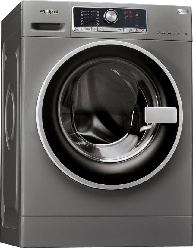

En tiedä komboista, mutta hieman kiinnostaa "yrityskäyttöön suunnattu" Whirlpoolin S(emi?)/Pro sarjan pyykkikone 725€ tarjouksessa - voisiko olla kokonaiskestävämpi ratkaisu kotipyykkikoneeksi kuin normilaitteet?
Vai onko noissa joku miksi ei olisi kelpo laitteita kotiin?
Tarjouksen hintaluokka siis suunnilleen samaa kuin halvimmat Mielet
Paino ja ottoteho ainakin kovaa luokkaa. (edit. aika normaalit, tsekkaa kuitenkin energiankulutus)
Tutki virrankulutusta, en itse syventynyt sen paremmin.
Takuu vain kaksi vuotta. Omasta Siemenssistä hajosi moottori (moottoritakuu 10v) 2v 3kk ikäisenä.
Varaosien hinnat voi kanssa olla sitten "yritysluokkaa" selvittäisin senkin jostain huoltoliikkeestä.
Ja, tarjouksessa ylipäänsä on tuon hintaisia koneita on paljon millä jyskytetään lapsiperheissä pari koneellista per päivä vuosikausia.
Ohjelmat on erikoisia, miten lienee sovitettavissa normihuushollin tarpeisiin?

Whirlpoolin spekseissä ollut "ilmakuljetteinen äänipäästö linkouksen aikana" 49 dB vs esim. Mielen 72 dB kiinnosti . Mutta tuon Whirlpoolin speksit ei näytä kauhean huolellisesti täytetyiltä.
Rummun tilavuus litroina noissa näyttää kuitenkin olevan käytännössä sama(jos on luottaminen Gigantin spekseihin edes tässä), ja toisaalta Mielen hinnoitteluun nähden tuo ei ole mikään veret seisauttava tarjous. Ehkäpä vain katselen eteenpäin ilman ostoksia, potkien Electroluxia takaisin paikoilleen kun se sitä vaatii...
Tuo Miele WSA023WCS sai juuri kuluttaja-lehden pyykkikonevertailussa (Pyykinpesukoneet - Kuluttaja.fi) maininnan "Hyvä ostos". Testin voitti Miele WCG670WCS joka on melkein tuplahintainen.
"Erinomainen vaihtoehto yli 1 000 euron pesukoneille on Mielen malli WSA 023 WCS, joka maksaa 700 euroa. Se saa myös Hyvä ostos -merkinnän hinta-laatusuhteestaan. Varsinkin lapsiperheellisen on kuitenkin hyvä huomioida, että kyseisen koneen täyttömäärä on 7 kiloa, kun esimerkiksi testivoittaja vetää 9 kiloa pyykkiä kerrallaan. Joka tapauksessa 700 euron Miele on lähes yhtä hyvä pyykkikone kuin testivoittajakin"
Huomaa että Whirpoolin linkous on vain 1200 rpm max. ja Mielen 1400 rpm.
Se vaikuttaa yllättävän paljon äänenvoimakkuuteen. epäilen että Mielen 1200 rpm ei ole sen meluisampi.
