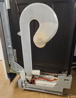

Astianpesukone korjattu. Tälläinen halkeama siis tullut zeoliittikuivaimen ansiosta vesiputkeen:

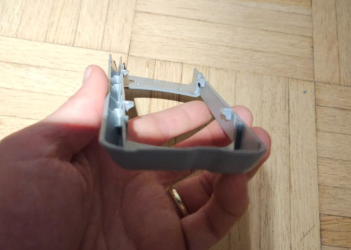

Uuden putken päälle tuli extrana suoja joka on tuolta kuivaimen puolelta vahvistettu ylimääräisellä kerroksella. Kuvassa siis ylösalaisin.
Nousuputki irrotettuna näkee myös vähän suunnittelun hienoutta kun putken taakse kertyy ajan kanssa paskaa:

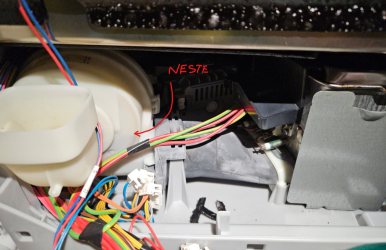

Uudet osat paikalleen, mutta ei auttanut. Vikakoodia vaan pukkaa ja pesu stoppaa. Eikun kone pois paikoiltaan ja sivupaneeli + äänieriste pois. Sitten irroitin vielä tuon käänteisen U muotoisen putken ja alaosan valkoisen virranjakajan.
Pienen purkamisen jälkeen päästään näkemään oikealla oleva Zeoliittisäiliö ja vasemmalla oleva tuuletin joka kierrättää kuumaa ilmaa.
Järjestelmässä ei kuuluisi kai olla vettä yhtään mutta nestettä on tuulettimen puoliväliin asti. Kuvasta erottuu vähän huonosti. Imin pumpulla ja letkulla niin paljon kuin pystyin vettä tuosta aukosta mikä johtaa tuulettimeen. Kuivausjärjestelmän tuuletin on vaan sellainen ettei letkua kovin pitkälle saa, mutta tuon jälkeen laitoin laitteen päälle ja kas kummaa pesu meni läpi. Jollain ihmeen konstilla tuo nesteen pintakin laski niin ettei sitä enää näe. Ehkä se pystyi haihduttamaan senkin kosteuden? Onnistunut muutaman tunnin projekti. 40€ osilla koneelle tuli taas vähän lisää elinikää.

Perustuen mihin? Meinaatko ettei koneen sisällä olevaa putkea joka on purettavaksi tarkoitettu saa itse vaihtaa? Saahan suodattimenkin irroittaa.
Vai eikö koneen sivukylkeä saa avata? Se on peräti yhdellä ruuvilla kiinni.
Vai onko ongelma veden imeminen pois tilasta jonne se ei kuulu?
40€ osilla todellakin tuli koneelle helvetin vähän lisää elinikää :D Eli tämä saaga senkun jatkuu. Laitetaan jatkot spoilereihin
Kaksi pesua meni normaalisti alusta loppuun. Kolmas pesu ja kappas pesu stoppaa kesken ja näyttää että pesu valmis. Ei vikakoodeja. Pelkkä huuhtelu toimii eli veden otto, poisto, vesipumppu ja ohjauspaneelit yms toimii. Jäljelle jää siis toiminnoista veden lämmitys ja kuivaus. Ja lämmityksen hajoaminen sattumalta samalla hetkellä on aika helvetin epätodennäköistä. Eli vika on Zeoliitti systeemissä tavalla tai toisella.
Teoriani mukaan tuulettimen laakerit ovat ottaneet itseensä vietettyään viikon verran veden alla. Sitten kun sain koneen toimimaan niin pyöritti väkisin mutta se oli sitten siinä. Jostain syystä kone ei osaa antaa vikakoodia tuosta.
Noh, uusi tuuletin maksaisi 37€ eli ei taas paljoa. Mutta pitäisi ensin varmistaa että:
1) Teoriani on oikea eli tuuletin ei pyöri lainkaan
2) Kipata koko kone kyljelleen että kaikki vesi varmuudella on pois systeemistä.
3) Varmistaa että saan tuulettimen pois paikaltaan (muutoin uuden tilaamista ei edes kannata harkita).
4) Astianpesukoneen DC puoli on varmaan 12V. Täytyy selvittää mutta tuulettimelle voisi kokeilla syöttää suoraan jännitettä
Ja eihän siitä mihinkään pääse että jokainen euro jonka tähän laittaa on hukkaan heitettyä rahaa jos kone ei kuntoon tule
Löytyi todella hyvä video koneen purkamiseen. Ja tuota kun katsoo tuli myös olo että en ala tuuletinta vaihtamaan. Eli jäljelle jää vain koneen kippaaminen kyljelleen että varmuudella saa järjestelmän tyhjäksi.
Linkki: https://www.youtube.com/watch?v=qYTdMR9xPZI
Uusi päivä projektissa:
Revin koko koneen irti ja raahasin sen kylppäriin. Kylppärissä astianpesukone kyljelleen ja zeoliittisäiliöstä tuli edelleen aivan älyttömästi nestettä. Jätin roskan nyt kylppäriin testipesemään pelkällä vedellä. Jos ei toimi niin uutta vaan black fridaysta.
Testipesu meni läpi joten kokeillaan taas pari päivää jos vaikka toimisi...
Päivitys:
1,5vk myöhemmin kone toimii kuin uusi ja jokapäiväisessä käytössä
