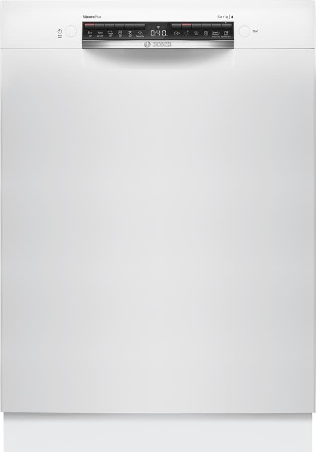

12 vuotta vanha Bosch tiskikone vihjailee, että se haluaa kaatopaikalle niin seuraajaa tuolle pitäisi hankkia. Käsittääkseni tuo vanha on 6-sarjalainen.
Ominaisuuksiltaan vanha on ollut todella hyvä niin pesu- kuin kuivaustuloksen kannalta ja nopeus ollut siedettävä pikavalinnalla jolloin 70°C kattilapesu kestää 85 minuuttia (ainoa ohjelma mitä ollaan koskaan tuossa käytetty).
Vaatimuksena on edelleen Bosch tai ehkä Siemens. 60cm leveys ja työtason alle asennettava mutta ei integroitua kalusteovea. En ole vielä päättänyt pitääkö olla kolmas taso aterimille vai perinteinen aterinkori. Vanhassa aterinkori ja se on ollut ihan toimiva ratkaisu. Kolmitasoinen käynee myös, jos tuohon yläkoriin mahtuu tarvittaessa 3 litran kattila kuten vanhassa? Tai jos tuo kolmannen tason saa helposti irti niin sekin kävisi, kun aterinkoria näyttää saavan lisävarusteena myös noihin koneisiin.
Muita vaatimuksia, että koneen pitää olla vähintään yhtä hiljainen kuin vanha, mistä herääkin kysymys, että onko uusissa koneissa melumittaukset tehty samalla tavalla kuin 12 vuotta sitten? Vanha kone on 44dB niin mietityttää onko esim. Boschin 4-sarjan 42dB oikeasti hiljaisempi kuin tuo vanha, vai onko mittaustavassa jotain muutosta?
Toinen mitä mietin niin onko 4/6-sarjan koneissa merkittävää eroa? Ilmeisesti zeoliittikuivaus tulee aina 6-sarjassa mutta lieneekö tuo myös vikaherkempi? Sinänsä kuivaustuloksessa ei valittamista nykyisessäkään koneessa vaikka siinä ei ole mitään erikoisempaa kuivausta.
Tässä vielä lista vaatimuksista:
-Bosch(mieluiten) tai Siemens
-Kuumavesiliitäntään
-Teräsaltaalla
-60 cm
-Saksassa kasattu
-Pesuohjelman nopeutus valittavissa ja ehdottomasti pitää olla 70°C pesuohjelma joka ei tuolloin yli 1,5 tuntia kestä.
-Ei luukun automaattista avausta pesun jälkeen tai ainakin pitää voida tuo kytkeä pois käytöstä kokonaan.
-Olisi hyvä, jos menisi heittämällä vanhaan tilaan niin, että itse muokattu lastulevyinen kalustesokkeli sopisi suoraan. Minulla on vanhassa kuvien perusteella samanlainen kuin esim. tässä kuvattu kohdassa 6 metallisilla kiinnikkeillä koneeseen kiinnitettävä https://media3.bsh-group.com/Documents/9001902338_B.pdf , joten olisikohan mahdollista, että tuo on täsmälleen samanlainen kuin on vanhassa ja se menisi heittämällä paikalleen?
-Mitään etäohjausta tai appeja ei tiskikonetta varten kiinnosta ottaa käyttöön.

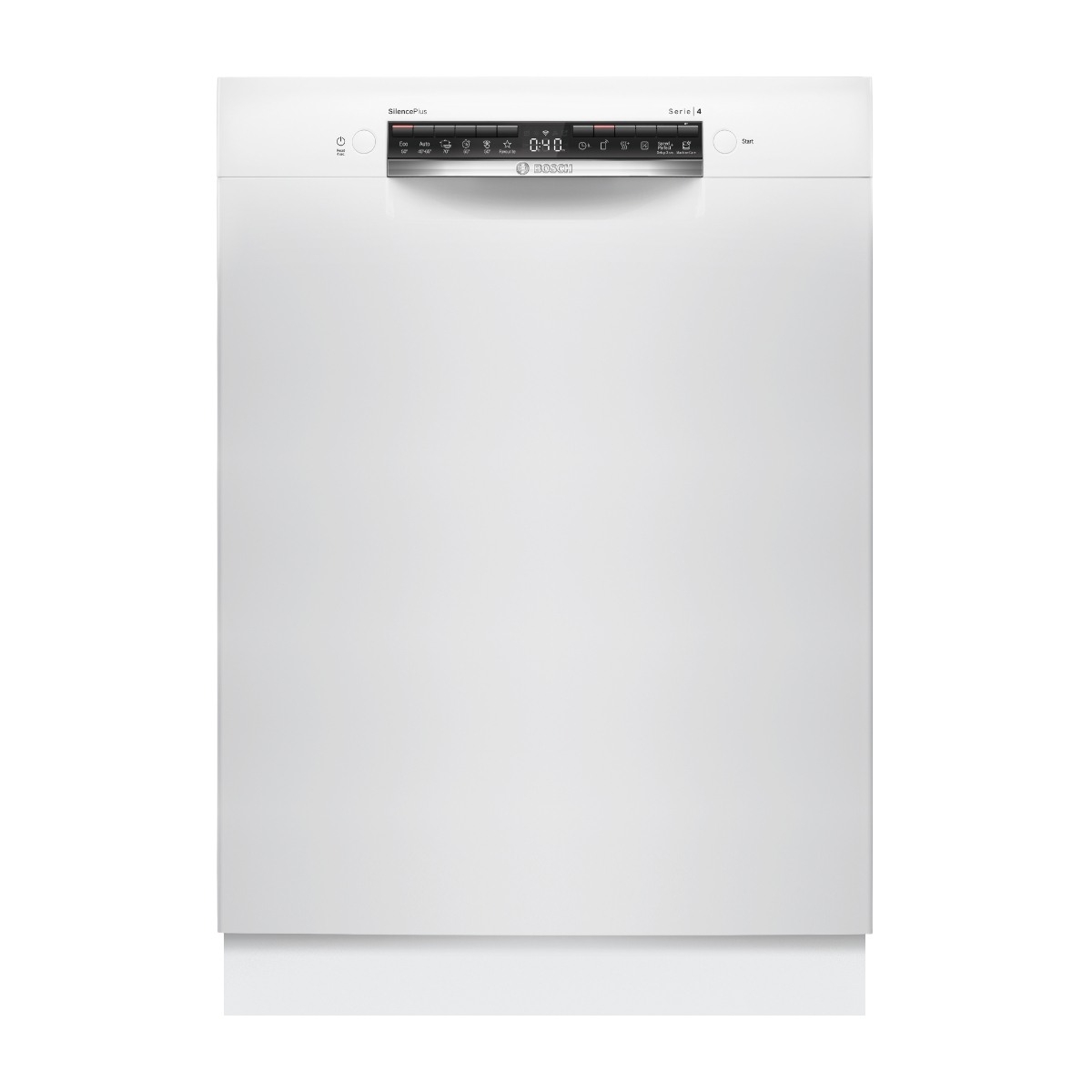

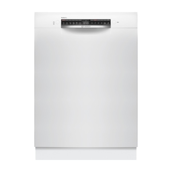

Alustavasti katsoin malleja:
(tuo vaikuttaisi olevan pitkälti sama kone kuin ylempi verkkiksen myymä mutta tässä kolmas aterintaso ja kone tehty Puolassa, joten sen puolesta ei oiken kelpaa muta liekö tuo samoilla osilla kasattu kuin Saksassa tehty?)
(tuossa vähän tökkii ulkonäkö, tai sitten kuva hämää, kun tuo ovi näyttää edestä, että olisi pyöristetyt reunat ja nuo piilossa olevat säätimet ei oikein innosta, kun ei näe jäljellä olevaa pesuaikaa suoraan koneesta).
