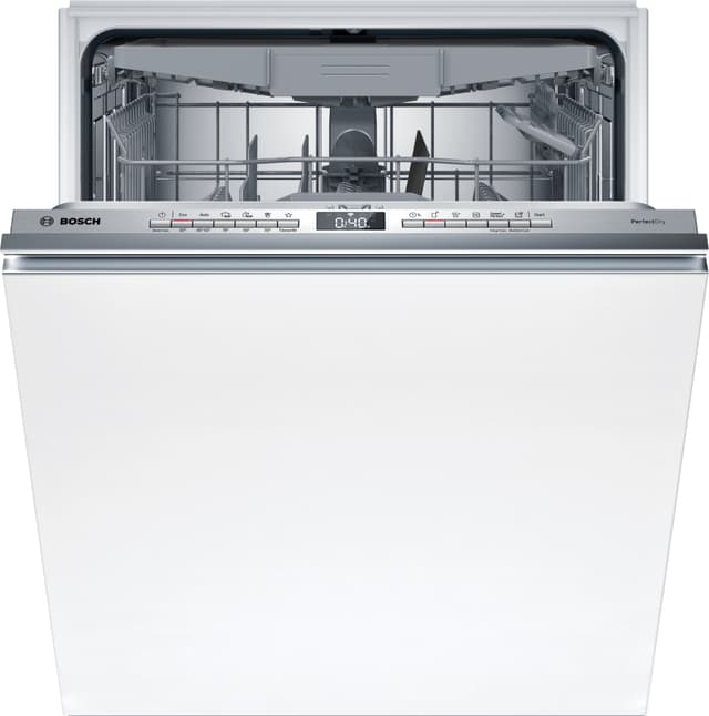

Hyvä astianpesukone?
Bosch SMU6ZCW10S Series 6 astianpesukone, valkoinen 948,99
Tämä tuli itse hankittua kesällä alennuksesta, taitaa olla käytännössä sama vehje kuin tuo Powerin tarjous kuvien ja speksien perusteella, mallinumerossa on viimeinen kirjain eri, en tiedä miten eroaa.
Taisi olla ainoastaan sisävalo erona.
Suht tyytyväinen olen ollut, huonot puolet jota on tullut vastaan oli että tuo jalkalistan asennus oli varsin ärsyttävä, se tulee vain yhdessä koossa ja pitää itse leikata/sahata oikean korkuiseksi. Zeoliiti kuivauksen tuuletin pitää myös yllättävän kovaa ääntä, sen hurinan kuulee keittiön viereiseen huoneeseen ihan selkeästi. Se tosin onneksi ei ole päällä koko ohjelman ajan, vaan ainoastaan jonkun 15min ohjelman alussa ja lopussa sitten kuivauksen aikana. Senkin äänitaso tosin laskee huomattavasti jos laittaa tuon silent moodin päälle.
Kauanko tuossa kestää 70°C pesuohjelma nopeutettuna? Ilmeisesti tuon zeoliittikuivauksen voi keskeyttääkin halutessaan?
Onko tuo kuivauksen melu selkeästi kovempaa kuin mitä muuten pesun aikana? Tuo 40dB ei ilmeisesti koske kuivausta? Ainakin tuo vanha 44dB kone oli todella hiljainen itselläni, joten olisi toiveissa ettei tämä melua enempää ainakaan. Saako Silent-moodin kaikkiin ohjelmiin ja lisääkö se pesuaikaa kuinka paljon? Tuo oli vähän yllätys itselleni, että zeoliittikuivaus pyörii myös pesuohjelman alussa. Ilmeisesti zeoliittikuivausta ei voi valita kokonaan pois käytöstä?
Tuo sokkeli ei itselläni (toivottavasti) ole ongelma koska vanhan koneen kanssa minulla on kalustesokkeli joka jatkuu viereiseen kalusteeseen asti ja sen olen niillä kahdella rautakiinnikkeellä laittanut koneen edestä ja viereisessä kaapissa jalkoihin klipsuilla, eli tuo on helposti irrotettavissa. Hieman pesukoneen kohdalta veistetty alareunaa vuotokaukalon kohdalta, että mahdollinen vuotovesi tulee näkyviin. Toiveissa oli, että saisin uuden koneen sovitettua paikalleen täsmälleen samaan kohtaan kuin vanhan (niiden rautaosien tuotenumero sama kuin vanhassa joten pitäisi passata periaatteessa suoraan), että tuo entinen sokkeli kävisi suoraan. Ajattelin yrittää saada jopa ne lukitusruuvit sivulla menemään vanhoihin reikiin, toivottavasti ovat samalla kohdalla konetta edelleen.
EDIT. Tyhmä kysymys. Hönkiikö tuo Zeoliittikuivaus koneen ulkopuolelle mitään, vai onko tuo ihan suljettu koneen sisällä toimiva juttu? Jotenkin olen ollut ymmärtävinäni, että tuo ei ulospäin päästäisi mitään.

2h 30min ilman lisävalintoja
1h 45min nopeutettuna
1h 35min nopeutettuna + puolitäyttö
Olettaisin että ohjelman voi keskeyttää ihan normaalisti kuivauksen aikana, ei oo tullut kokeiltua. Tuo zeoliitti toimii siis niin että tuo mineerali kerää pesun aikana itseensä kosteutta, sen takia se tuuletin pyörii jonkun aikaa myös pesun aikana. Kuivauksessa sitten tuo kerätty kosteus vapautetaan kuivana ja kuumana ilmana. (Edit: Toisinpäin, alussa kuivatetaan zeoliittia ja lopussa pesun jälkeistä ilmaa) En usko että tuo tuuletin on desibeleissä juurikaan äänekkäämpi kuin koneesta kuuluva veden lotina, äänen laatu on vaan omaan korvaan vähän ärsyttävämpi kun se on tuollaista jatkuvaa hurinaa.
Tuon "quiet now" moodin saa päälle minkä tahansa ohjelman aikana, vaikka kesken ohjelman, mutta siitä tulikin mieleen vielä yksi miinus: osaa näistä kontrolleista voi ohjata pelkästään älypuhelimella, esim tuota quiet now toimintoa ei tietääkseni pysty mitenkään kytkemään päälle tuosta laitteen omasta paneelista. Paneelissa on sitten erikseen tuo 50c hiljainen ohjelma jossa menee 4h tai nopeutettuna 1h 38min.

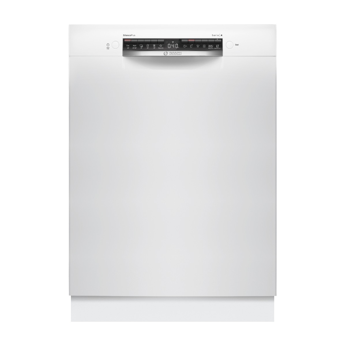

Tätä myös itse katsellut. Onko muita vaihtoehtoja suositella about samaan hintaan?
Tuon koneen speksejä katsoessa oma huomio kiinnittyi painoon ja ilmoitettuun 42dB meluun. Näyttää olevan yli 8kg kevyempi kuin oma https://www.bosch-home.fi/fi/mkt-pr...tianpesukoneet/astianpesukone-60cm/SMU6ZCW10E . Toki tuossa on zeolitti joka hieman lisää painoa (käsittääkseni zeoliittia on reilu kilo ja ne siihen liittyvät rojut päälle) mutta ei tuosta pitäisi niin paljoa tulla eroa. Onko mahdollisesti käytetty muovia jossain kohdissa tai ohuempaa peltiä, vaikea sanoa näkemättä konetta. Tosiaan tuntuu nuo nykykoneet olevan tehty aika ohuesta pellistä ja melu on sitten sen mukainen. Oma kone pitäisi olla speksien mukaan todella hiljainen - 40dB my ass, meluisampi on kuin 12 vuotta vanha 44dB Bosch. Voin vain kuvitella minkälaista mekkalaa 42dB pitää.

Ei tuota linkitettyä Boschiakaan voi mitenkään äänekkääksi koneeksi haukkua. 42 dB kone on sekin jo hiljaisemmasta päästä vaikka toki 39-40 dB koneita jonkin verran on ja joitakin jopa 37-38 dB.

Kyllä tuo linkattu Bosch on ihan hintansa väärti, jos ei esim. luukunavausta kaipaile. Korit on sitä yhtä ja samaa BSH:n suunnittelua kuin kaikissa ja melko varmasti tökkivillä muovirullilla varustettuna. Korien muotoilu on sitä samaa ikivanhaa piikkisysteemiä mihin mm. Teema-astiasto ei istu kunnolla mutta sama ongelma on tuossa hintaluokassa kaikissa koneissa, ja kalliimmissakin myös järjestäen melkein kaikissa täälläkin hehkutettua Askoa myöten. Jos parempia koreja kaipailee, niin sitten joutuu katselemaan jo paremman pään Mielen suuntaan.
Samanlaiset korit kuvan 4-sarjan koneessa on kuin omassa. Tosiaan siinä on nuo mainitsemasi jutut, kuten oli aikaisemmassa Boschin koneessakin, ne rullat kuolee vuodessa ja huolto niitä käy vaihtamassa, jos haluaa mutta sama tapahtuu uudelleen. Eipä tuo silti käyttöä estänyt vaikka rullat ei vuosikymmeneen paljoa enää pyörineet vanhassa.
