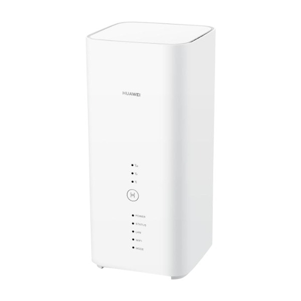

Onkos tämä ny edelleen se paras purkki, jos käytössä Elisa ja paikka korvessa, jossa ei meinaa toimia netti sitten millään?
Eli pitääkö se tilata joku halpa liittymä DNAlta, että saa ostettua purkin ja pistää poikki samantein, mikä lie ois halvin liittymä, joka mahdollistaa purkin ostamisen. Vaikeaksi on tämäkin pitänyt tehdä kyllä, mutta eiköhän muutkin ole tuolla tavalla kikkaillu näitä...
Porukat ku asuu sen verta huonossa paikassa, eikä tunnu operaattoreita kiinnostavan parantaa asiaa, vaikka valittaa kuinka, koska asiakkaita on niin vähän kyseisellä alueella ja taitaa vähentyä koko ajan.
