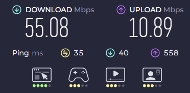

Tässä munkin kuva, tässä samassa aiheessa reilun vuoden takaa:
https://bbs.io-tech.fi/attachments/20240624_215456-jpg.1340342/
Olisitte lukeneet tämän aiheen historiaa niin ei tarvitsisi kysellä joka asiasta, niin muutkin on tehneet. Onko 1+1=2 vai 3?
Kyseinen reititin löytyy, ja viimeiset puoli vuotta mennyt hienosti ongelmitta. 4G Mobiililaajakaista 50meganen.
Nyt viime aikoina mahdotonta ping pomppimista. Voikohan vika olla reitittimessä, vai mistä tätä lähtisi etsimään?

Tuli hommattua B818 purkki ja sama operaattori (Elisa) kuin puhelimessani. Puhelimella 100M liittymä ja sen verran tulee aina helposti. Hetken välähtää 150M mut liittymä rajoittaa. B818 nopeudet ovat todella epävakaat. Joskus 30M, hyvänä hetkenä 100M. Mitähän kannattaisi kikkailla?
Asun kahden maston välissä. Toisessa taajuudet 1,3,7,8,20 ja toisessa (lähemmässä) 1,3,20.
B818 arvot:
RSRQ
-11.0dB
RSRP
-108dBm
RSSI
-77dBm
SINR
4dB
b818 asetuksista koitin lukita eri taajuuksia, mutta hidasti vain nopeutta. Osko tolla LTE-H monitorilla jotain tehtävissä mitä kannattaisi kokeilla?
eikös nuo signaaliarvot ole aika huonot? Ulkoista antennia ei tosiaan ole, kun mastot on lähellä alle kilsan päässä.
Tosi huono signaali, yhteyttä ei ollenkaan jollain RSRP -115, vai olikohan se -120dB arvolla eli olet jo lähellä sitä.
RSRP sulla siis yli sadan desibelin vaimennus, 9x menettelee ja 8x alkuisena olisi Ok.
RSSI hyvä kun 5x dB (minimi jtn. -50 tai -52dB), 6x dB menettelee.
SINR tosi huono, pienempi arvo huonompi tässä, olikohan maksimi 30dB. Yli 10 pärjää..
On korjausarvo eli jollain 4dB arvolla paketteja katoaa/ei saavu/korruptotuneita ja joutuu yhteys uudestaan pyytämään paketteja > yhteys lagaa eli jos yhteyttä käytetään pelaamiseen niin tuskaa tiedossa.
