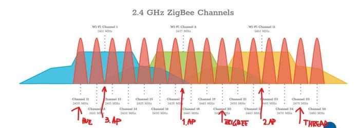

Hue, Zigbee, Thread + 3 kpl WIFI AP on kaikki eri 2.4GHz kanavilla (WIFI 1, 6, 11 + Hue 11, Zigbee 20 ja Thread 25).
Onko tuo SMLIGHT ja AppleTV kovin lähellä toisiaan? Tuo error (duplicated) viittaa siihen, että jokin laite lähettää "heartbeatin" kahteen kertaan (kenties molemmille reitittimille?), ja toinen hylätään. Ihan puhdas veikkaus, ei perustu minkäänlaiseen tietoon. Ei vaikuttaisi kovin kriittiselle virheelle.
Threadissa paketteja fragmentoidaan helposti, koska MTU on niin pieni. Syystä X tulee aina joskus joku fragmentti tuplana perille. Siihen voi olla erilaisia syitä, mitä on vaikea selvittää paneutumatta asiaan syvällisesti. Mutta mitään käytännön haittaa siitä ei ole, etenkin kun esiintyy noin harvoin, eli ei tarvitse korjatakaan.
Jos haluat selvittää syyn, niin voit aloittaa esim. hankkimalla nRF 52840 donglen, flashata siihen nRF Sniffer for 802.15.4 firmwaren ja katsoa Wiresharkilla mitä radiotiellä oikeasti tapahtuu.
