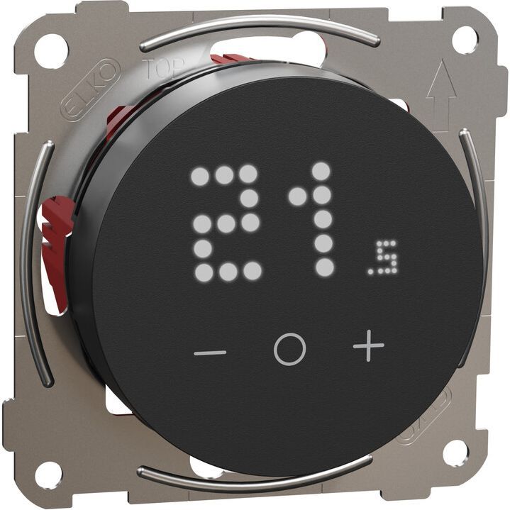

Schneiderilta on myös Wiser (joka kai kyllä on vain zigbee) termareita, mutta olen käsittänyt että niitä ei saa mitenkään muuten HA yhdistettyä kuin ostamalla sen Wiser gatewayn.
Ennen syksyä melkein tarvitsi 3-4 HA yhteensopivaa termostaattia asennella, jotta saa leikattua kaikista kalleimmat tunnit päiviltä pois. Osaako kukaan sanoa toimiiko tällaiset Scheinderin Matter-termostaatit Home Assistantin kanssa?
Schneideri on tuya-pohjainen joten pitäis mennä kohtuu helposti millä vaan zigbee koordinaattorilla, toki tuya-pohjainen koordinaattorilla varmemmin toimii kaikki toiminnot.

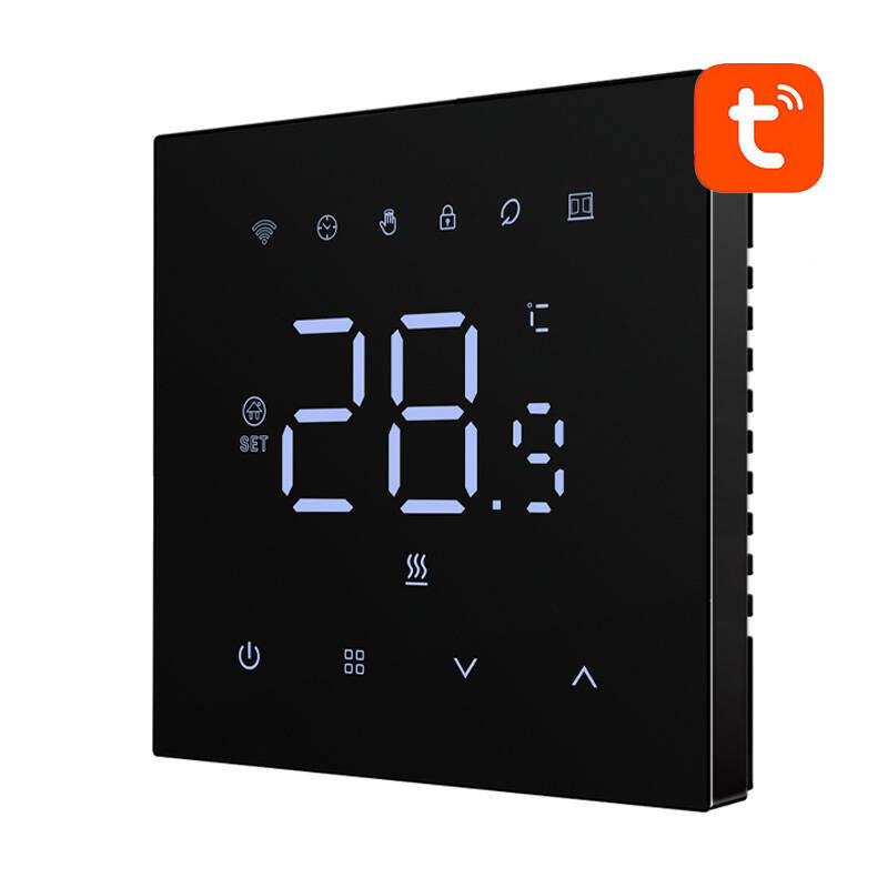

Termostaatti WiFi Smart AC603H - Fact-System Oy mulla on 3 näitä. Ohjaan Tuya Localilla joka vaatii koodin kaivamisen, mutta toimi myös tuyan omalla HA integraatiolla. Tällä hetkellä logiikka on niinkin timattinen, että kun hinta nousee rajan yli, niin laittaa kaikki kiinni.
Älykotituotteet.fi myy edullisempaa wifi tuya termaria:

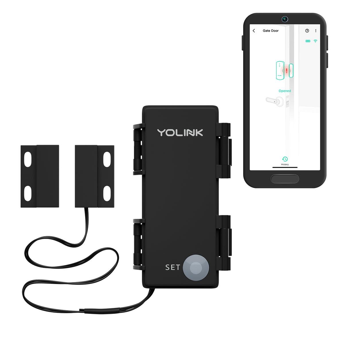

Yksi mahdollinen pitkän kantaman anturi tuohon voisi olla YoLinkin Outdoor Contact Sensor. LoRa joten kantama hyvä ja virrankulutus pieni. Tuossa siis reed magneettianturi mutta sen varmaan saisi kärryn aisaan tms. kiinni.
Tuosta löytyy myös valmista pakettia jossa yhteensopiva HUB mukana.
Saatavuus noissa vähän huono EU alueella, ja jenkeistä jos tilaa niin kannattaa olla yhteydessä (valmistajan oma kauppa) että saa EC/EU version jossa taajuuslue 868 MHz (eikä jenkkien 915 MHz).
