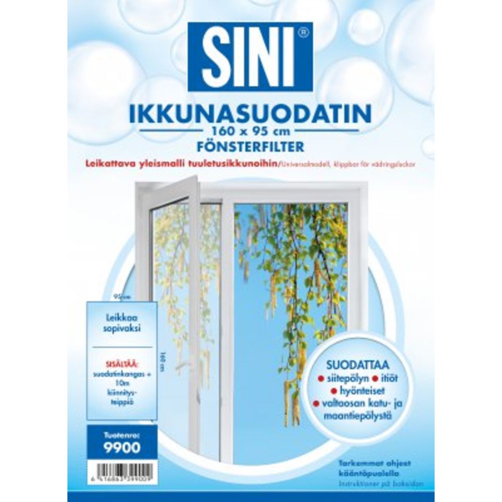

Millaiset harsosuodattimet tilasit? Oisko linkkiä? Itsekin miettinyt tuon fractalin oman vaahtomuovisuodattimen irti ottamista tästä Meshify S2:sta. Itsellä on noi kopan mukana tulleet fractal 3x140mm edessä ja takana Noctua NF-A14 PWM
Igors lab on testannut Meshify 2 Compactin, mutta arvostelu on näköjään hävinnyt sivuilta. Joku sai kuitenkin muutaman kuvia talteen: Fractal Design Meshify 2 Compact - Imgur
Vaihtuu kyllä Define 7 Compact heti tuohon.
:love: Tulispa jo pian virallisesti julki, ja tummalla lasilla kiitos. Sitten pitää keksiä enää hyvä syy että miksi päivittää tästä Meshify C dark TG:stä tuohon uuteen :rofl:
No sehän on helppoa: uudet näytönohjaimet ovat entistä suurempia ja esimerkiksi oma 3060Ti Gaming X (323mm) ei olisi mahtunut Meshify C:hen (max. 315mm etutuulettimilla), vaikka mainio kotelo onkin. Lisäksi USB-C etupaneelissa ja muutenkin päivitetty ulkonäkö ;)
Hyvä juttu on kyllä se, että yleensä Fractal Designin kotelot tulevat julkistuksesta hyvin nopeasti kauppojen hyllyille ja hyvillä saldoilla. Vertailuna vaikka Phanteks P400A/Lian Li Lancool 215/Be Quiet 500DX jne., jotka ovat jatkuvasti loppu ja joita saapuu esimerkiksi Jimmsille vain muutama kappale kerrallaan. No, tuota Lancool 215:ta pitäisi parin viikon päästä tulla vähän reippaammin. Mutta onhan tuo Meshify 2C nyt ehdottomasti parhaimman näköinen noista. Ainakin omasta mielestäni.
Fractalin oma pölynsuodatinvaahtomuovi ahdisti koteloa todella paljon, mutta amazonista tilatut harsokangassuodattimet eivät niinkään.
Itsekkin näitä katsellut vaahtomuovin tilalle,Meshify C.
Samantyylistä kuin Motonetissä?
Tai tämä,saa myös määrämittaan leikattuna,miten mahtaa kankaan sähköinen varaus vaikuttaa koneen toimintaan?
e: Jimmsillä olisikin (olisi jos olisi saatavilla) Meshify C suunniteltu suodatin,ohuemmman näköistä kuin vaahtomuovi. Tosin suunniteltu 3x120,kun nyt edessä 2x140 tuulettimet.
Nuo tulisi ilman postimaksuja kun tilaa muutakin 39 eurolla. Päästää kyllä hienomman pölyn läpi.
Lämmöthän ei ole nyt mikään ongelma tuolla vaahtomuovilla,kunhan virittelee :D
https://www.amazon.de/gp/product/B07YYWV96W/ref=ppx_yo_dt_b_asin_title_o02_s01?ie=UTF8&psc=1 No siis tollasia ostin. Ne menee vähän päällekkäin kookkaiden kehyksien vuoksi. Ei osu tuulettimeen ainakaan omat, vaikka mitään tukimuoveja tuossa ei ole. Aika kallis hinta tuollaisesta lirpakkeesta, mutta minkäs teet. Varmaan sinne eturitilän väliin voisi kanssa jotain tunkea sen vakio vaahtomuovin tilalle, mutta en jaksanut miettiä mikä siellä voisi toimia.
