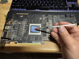

Prossu meni vesille Grizzlyn Mycro Pro -blokin alle MFF-kokoonpanoon RTX 3080:n kaveriksi.
