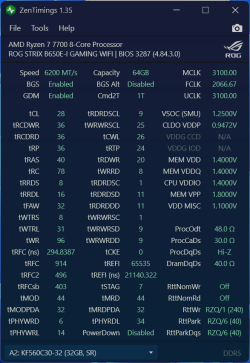

Minulla ei meinaa mennä 7700:n kaverina mitenkään DDR5-6200. Nyt käsin asetettu nämä ja loput autolla. Karhu ei tykkää edes näillä.
Tulisiko kellään konkarilla vinkkiä mistä lähtisi tuota DDR5-6200 vakautta tavoittelemaan?
Itsellä oli erikoisesti joskus tuo VDDP sellainen, että se oli oletuksena tuo 1150mv tai 1200mv ja kun laskin sen arvoon 950mv, löytyi muisteille vakaus. Sen jälkeen olen käyttänyt nyt tuota arvoa, mutta ei se varmaan pahaa tee sinunkin koittaa tuota, vaikka aika kaukaa onkin haettu
muistijännite 1.45V ja CL28, sekä tRFC sen mukaan onko A- vai M-Die... mutta laita siihen nyt alkuun 500 ja tRC 149 sijaan 76-79
tai vaikka 1.525V josta pudotellen 1.500->1.45 ja kun ei ole vakaa, niin 0.025V ylöspäin
VDDP voinet pudottaa sinne 0.95-1V
TL;DR en usko että on muusta kiinni kuin jännitteen (VDD) määrästä

Voi vitsit. Kyllä. VDDP kun laskin Auto:sta --> 0.950 V, nuo mainitut 30-36-36-40 asetukset menivät heittämällä DDR5-6200:lla Karhu-vakaaksi. En taas muista että milloin viimeksi jännitteen laskeminen nostaisi vakautta, näissä hommissa se yleensä menee toisin päin. voi veljet. Kiitos avusta!
DDR5-6200 28-34-34-36 ei POSTannut. Nyt on testissä 28-36-36-40 ja tRC 78. Askel kerrallaan niin itsekin ymmärtää mikä vaikuttaa mihinkin (epävakauteen). Taas palautuu mieleen miksen ole koskenut muistikonffeihin pariin vuoteen :D Tässä ehtii routa tulla maahan ennenkuin on asetukset karhutettu.
Testissä:
Single CCD prosessori, joten ei pääse suurempiin lukemiin. 257MB/s pitkälti maksimit kyseiselle prosessorille Karhussa ja on linjassa muiden vastaavien setuppien kanssa. Miltä sun 9800X3D näyttää Karhussa?
249MB/s näyttäis mulla menevän, mutta on ITX-kotelon lämpöjen ja nakkekampojen vuoksi hyvin konservatiiviset ajoitukset. Voisi noita koittaa tiukkaillakin, sekä kokeilla pääseekö yhtään kovempaa. Tällä prossulla ja noilla kammoilla GENE:ssä meni 8200MT/s, josko menisi tällä B650E-I:lläkin. Täytyy testailla kun joutaa.
