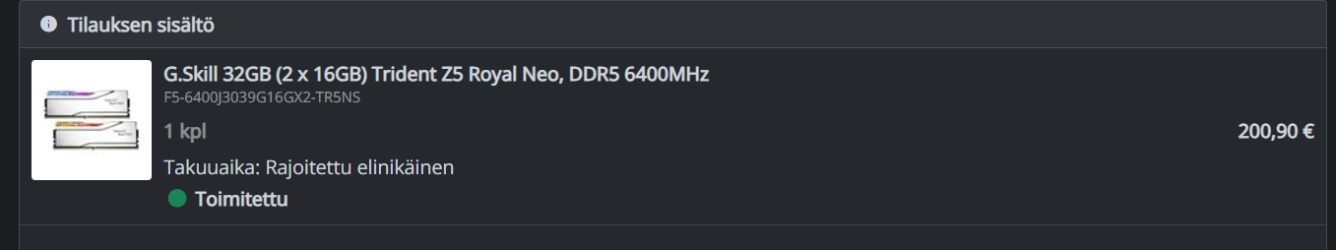

Mitä helkkaria on muistien hinnoissa meneillään nää mun ostamat kammat yli KAKSINKERTASTANEET hintansa?!!
Katoin samoja kampasia ja kahvit lens hiirimatolle järkytyksestä:
Öööö joo nätit kampaset on mutta ei helvetti 550 nätit, kävi sit tuuri että ostin noi millon ostin. Muissa vastaavasti skeksatuissa en oo noin hulvatonta hintahyppyä nähny joten mitähän täs niinku on meneillään?
