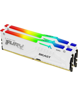

Onkohan oikeasti niin, että noita Kingstoneita on nyt sekä Dual että Singlerankkina liikkeellä? Ainakin niin tuo Zentimings antaisi ymmärtää
Posti kiikutti juuri omat non RGB kammat kätösiin. Ulkoisesti kun tiirailee, niin näyttää ainakin olevan muistipiirit molemmin puolin, että hyvin todennäköisesti nämä ainakin ovat dual-rank:ia. Myöhemmin sitten pääsee virittelemään. Katsoitko @Rusna omista kammoista -jos Taiphoonkin näyttää että olisivat SR:aa (tosin silloin niiden pitäisi kellottua vielä paremmin)

Omat KF560C30BBEK2-64 kärkkäismuistit laitettu pikaisesti säätöihin. Tässä siitä ajoitukset (Ikävästi Defender vastustaa zentimingsia, niin se jää nyt ottamatta)
Voi olla etteivät nuo nyt ole mitkään optimaaliset, erittäin tiukat tms. mutta tuntuisivat toimivan ainakin pikaisilla testailuilla. Ajoin alla olevan testaukset Shadow of the tomb raiderilla siten, että koneessa muut asetukset olivat vakioita (CPU 5200mhz ja näytönohjain ilman kellotuksia)
