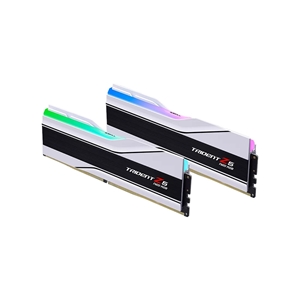

Hei mites onko mainoslauseensa vertasia nää royalit?
"Each Trident Z5 Royal DRAM module is built with hand-screened memory ICs on a custom 10-layer PCB to ensure the best overclock experience".
En suoraan aatellu 8000mhz ostaa, ku en tiedä imceestä (I7 14700kf) tai mobosta (riptide wifi) täysin. Sain nuo aiemmat gskilit 6400mhz cl32 buuttaa windowsiin 8000mhz mut testit kaatuu. Enkä uskalla korkeempia voltteja koettaa (1.5v). Näissä uusissa jos ois kiristysvaraa. +Olispahan kiva koettaa sitte sinne 8000mhz nostaa.
Ei ne royalit ole muita parempia, samaa binniä löytyy muista tridenteistä.
Kuten itse sanoitkin, suurempi merkitys on muistiohjaimella ja emolevyllä :)
