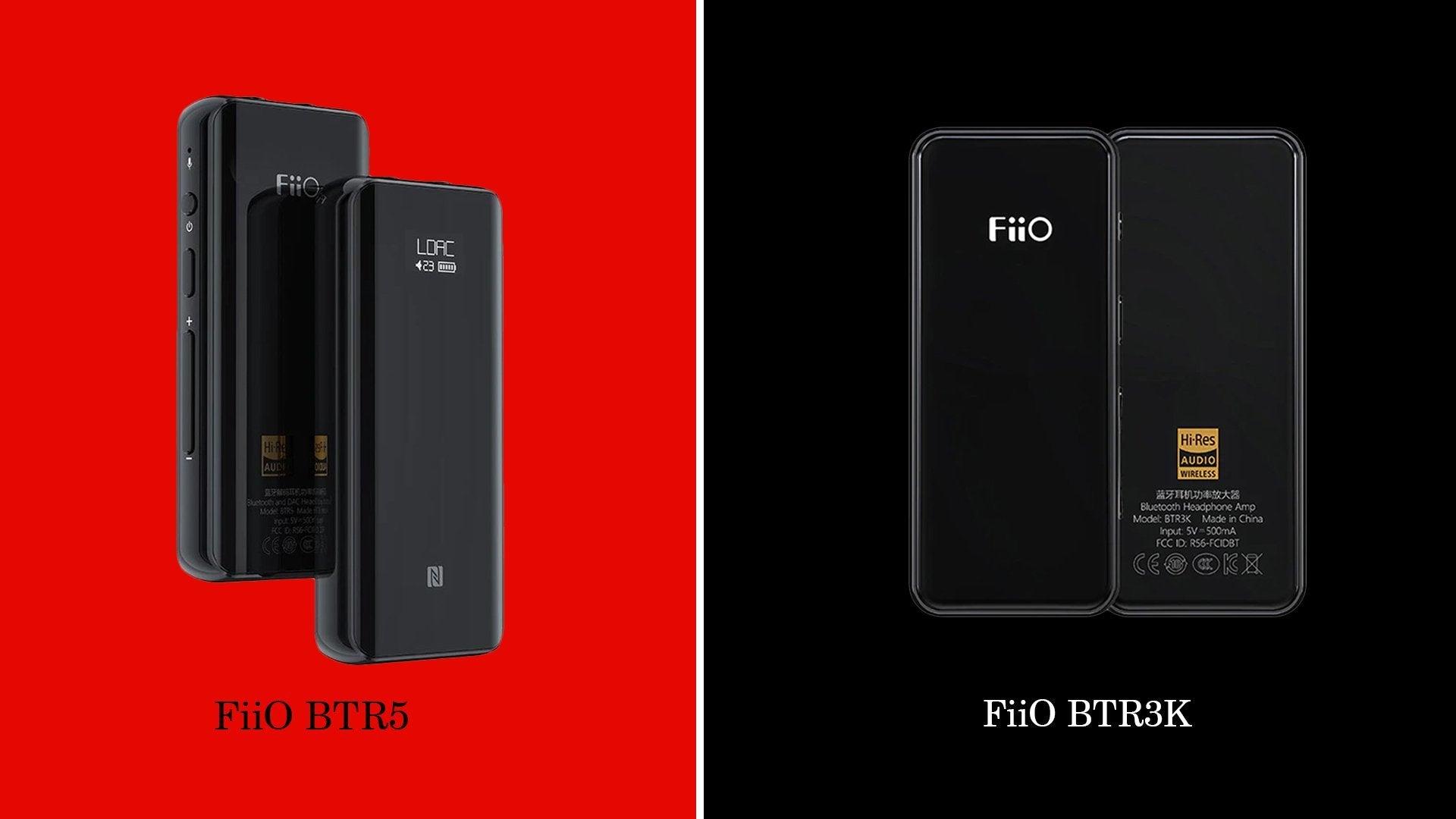

Mitä kannettavaa daccia (amppia) suosittelisitte , että antaisi vähän lisää tehoja puhelimelle. Tuli noi bayerin 770 32ohm hommattua niin tuntuu ettei anna oikein kunnon potkua suoraan liitettynä. Eli noille kuullokkeille sopivaa voisi suositella. Ihan suomeata, amazonista tai jos pakko niin ali expreskin menee.
Edit... Varmaan jompikumpi noista... Pärjääkö tolla halvemmalla ja antaako tarpeeksi tehoja noille bayereille???
BTR5 on mun mielestä ainakin hyvä valinta.
Suht hyvin tehoa noin pieneksi - varsinkin balansoituna.
BT toimii ja kuuluu hyvin.
Tukee montaa koodekkia.
