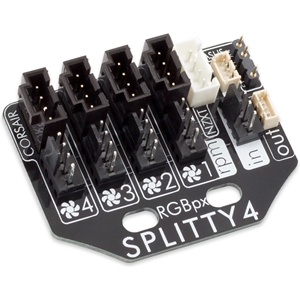

Mulla on itellä seuraavanlainen yhistelmä:
1. portissa on se Splitty9 johon on liitettynä 4x 200mm ropellit, ilmoittaa RPM oikein ja säätyy ihan miten pitää
2. portissa mulla on 8kpl ML120 ropelleja, tuulettimet on laitettu kiinni kahteen Akasan lisävirralliseen splitteriin ja nää kaks splitteriä on yhdistetty Noctuan Y-jakajaan. Vitullinen räpellys, eikä vissiinkään tästä syystä ostaa kertoa RPM ollenkaan Quadron kautta, mutta säätö toimii ihan miten pitää, joten mulle riittävä ratkasu.
3 ja 4 porteissa on sitten molemmissa yhet D5 kiinni, nääkin luonnollisesti saa virtansa muualta.
LEDit joo emon kautta, Quadrossa ei itessään taida olla kun toi RGBpx liitin joka ei itessään tee mitään, mut jos aquasuiten kautta haluaa ledejä säädellä niin onnistunee kai näillä?
Se mukana tuleva lämpötilasensori on tarkotettu pääasiassa sisälämpötilan mittaamiseen. Itellä se roikkuu tossa pöydän alla, ei se mitenkään tarkkaa lukemaa kyllä anna et siinä mielessä turhake. Veden lämpötila tosiaan joko niillä female-male adaptereilla tai sit niillä tulpilla.

Sulla onkin pumppua ja ropelia kunnolla siinä, itellä tarve vain yhdelle jakajalle. Tais olla ihan tuollainen haaroitettu johto josta 1 --> 3 niin saa samasta plugista kaikki kolme 360 radin tuuletinta.
Tuohon kun laittaa pumpun kiinni ja veden lämpötilasensorin niin ei varmaan jää mistään paitsi etteikö osais säädellä sen kautta.
Tuolle slittylle ei käyttöä ainakaan vielä, emo saa hoitaa valot. Parempi varmaan pitää ne kaikki samassa.

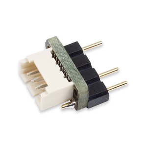

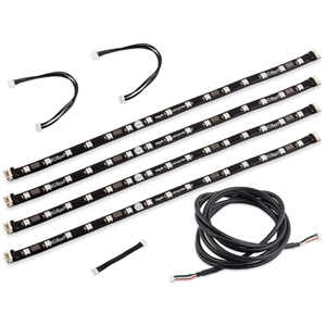

Yksi kiva RGBpx ominaisuus on AMBIENTpx, eli sama ku phillipsin ambilight. Tohon myydään valmis kitti:
RGBpx littimeen saa myös adapterin normi RGB littimelle:
Itellä Quadro hoitaa pääasiallisen ohjauksen, Farbwerk 360 ledit ja juuri lisänny myös Vision touch näytön pöydälle, mistä sitten näkee sensorien jne asioiden tilan kaikkea maan ja taivaan väliltä.
