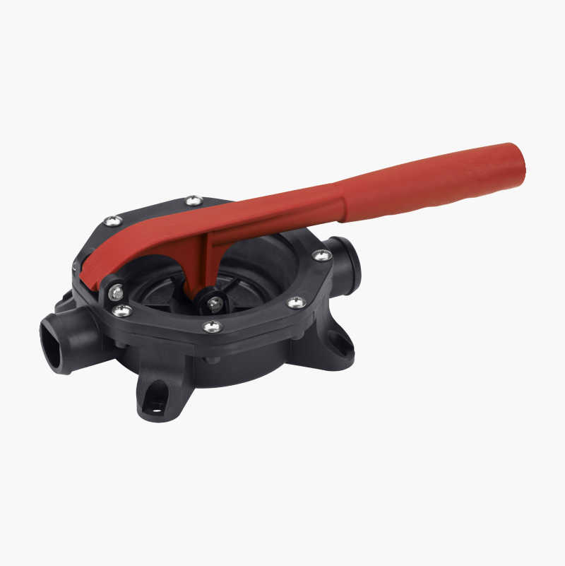

13€ pumppu porakoneeseen ja loop tyhjäksi. Vois tuollaisen hommata kun ei ole hinnalla pilattu.
Tuollahan voisi sitten veneenkin tyhjentää...
