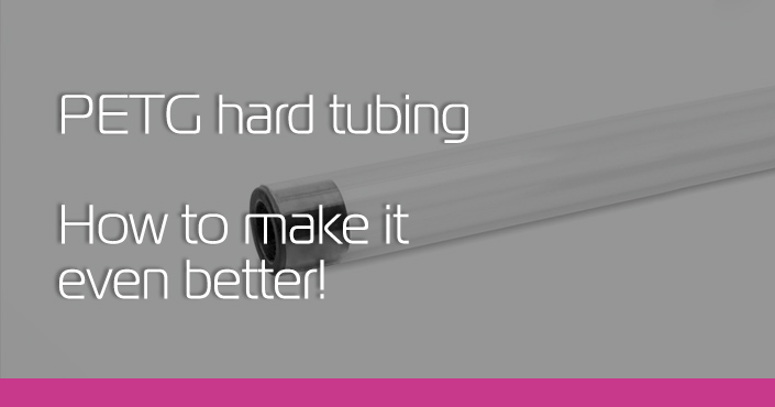

En tiedä mitä urbaania legendaa tuo PETG:n pehmentyminen "normaaleissa" lämpötiloissa on, mutta PETG:n tekninen lämpötila missä se alkaa pehmentymään on noin 85C ja sulamispiste noin 250C.
Oho! Törmäsimme ongelmaan! Voit liittää vain 5 tiedostoa.
Noh, urbaaniksi legendaksi jää lähinnä se, että missä lämpötilassa nämä ovat tapahtuneet. Epäilisin että jonkin verran alla 85 asteen kuitenkin.
Legenda on sen verran urbaani, että EK:n blogissa on otettu siihen kantaa ja EK:lla on tuote joka vähentää tätä riskiä...
it can also be an issue if your coolant gets really warm (above 40°C)
Tämä on ongelma joka on kokonaan, täysin, vältettävissä yksinkertaisesti käyttämällä akryyliputkia. Niiden taivuttelu ei ole sen kinkkisempää kuin PETG:nkään, kunhan ei hakkaa niitä vasaralla.
Mikähän heillä oli ratkaisu avaamatta linkkiä? Kupariset tukiholkit putken sisälle kuten monissa muissa kiinteistöalan LVI-liitännöissä?
Itselläni on tilauksessa kovat putket, EK HD PETG ja oman Custom Loop lämmöt ovat olleet tähän asti max 33-35c Letkuilla siis.
En usko että vielä siinä asteessa ainakaan alkaa menettää muotoaan tai vuotamaan..
Joku viidakon vanha viisaus oli, että alle 45 on melko turvallinen. Tuo EK:n blogikirjoitus vetää rajan 40:een. Tuskin se 35:llä mikään ongelma on, mutta ihan oikea riski tuo PETG:n pettäminen on. Kunhan muistaa siinä vaiheessa kun vaihtaa 12900:aan ja 3090:iin ja alkaa ylikellotella niitä.
Tästä ollaan täsmälleen samaa mieltä. :)
Olen nämä kuvat nähnyt, ja EK:n artikkelista tietoinen. Tämä ei nyt valitettavasti vaan todista oikeastaan mitään muuta kuin että jotain on tehty väärin ja jostain syystä neste kierrossa on käynyt todella, todella kuumana. Se, että PETG muotoutuisi näin 40C, 50C tai edes 60C lämpötilassa, ei vaan ole kyseisen materiaalin fysiikan takia mahdollista. Jos näin on käynyt, materiaali ei silloin ole sitä mitä sen on väitetty olevan, tai asennus on tehty jollain muotoa pieleen. Tuolla tekstissä mainitaan myös että "This is especially the case in a thin wall (10/12mm) tubing. " joka on toisaalta ihan loogista kyllä. 10/12mm PETG on vaikeampaa käsitelläkkin koska se menee lyttyyn helpommin ohuemman seinämänsä takia, pitää olla millilleen oikeankokoinen insertti. 13/16mm koko on huomattavasti mukavampi käsitellä. Mutta ei tuo 10/12 putkikaan mulla mihinkään itsestään muotoutunut, ja siitä on ihan omakohtainen kokemus. Wanha Phobyan pumppu oli pysähtynyt (tai pyöri todella hiljaa) pelisession aikana enkä huomannut asiaa ennen kuin CPU:n lämpösuoja puski päälle ja sammutti koneen. Nesteenlämmöt näytti restartin jälkeenkin vielä ~52C, luultavasti kävi siis paljon korkeammalla ennen kaatumista.
En tarkoita, etteikö tuo skenaario ole mahdollinen. Tarkoitan, että se vaatii lämpöä PALJON enemmän kuin 40C. En siis pelottelisi asialla tulokkaita, koska oikeaa vaaraa ei ole olemassa jos homman tekee oikein. Jos oikeasti haluaa välttyä kaikilta kovaputkien mahdollisilta vaikeuksilta/ongelmilta, suosittelen ennemmin pehmeitä letkuja. Mutta, jokainen niin kuin haluaa ja omalla tyylillään. PETG, akryyli, lasi, messinki, silikoni ja muut letkut, kaikki toimii kun vain oikein käyttää. :)
Tätä pidän kaikkein todennäköisimpänä syynä. Sen verran noita tapauksia kuitenkin on, että itse en suostu petg-putkia suosittelemaan kun parempi vaihtoehto on olemassa.
