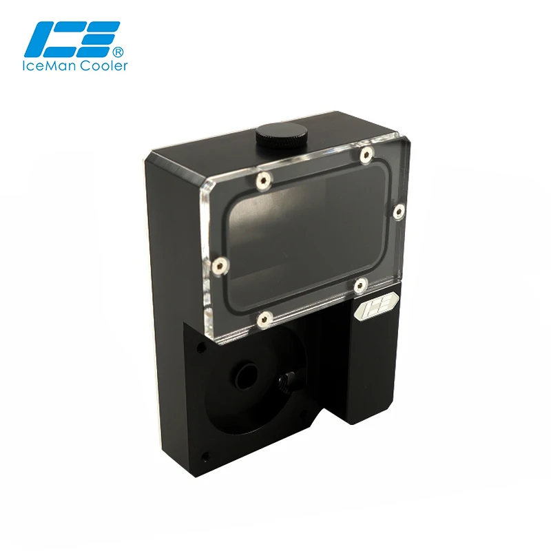

Tässä kanssa vaihtoehto. Eli 92/80mm tuuletinreikiin pultattava DDC säiliö kombo, kotelon ulkopuolelle. Ei mielestäni jää hirveen pahasti törröttämään, 40mm paksu.
Optimum Tech videolla esiintyny:
EDIT: Tuli vielä semmoinen mieleen, että voi joutua koteloon tekemään reiät noille liittimille, mutta ei se hirveän iso juttu oo.
