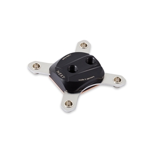

Miten paljon CPU blokit on kehittynyt, omistan EK Supermacy EVO - Acetal -blokin ja ongelmia lämpöjen kanssa. Lämmöt nousee heti sinne 90 pintaan 10600K@5Ghz primessä, tuo äkkinousu viittaisi, että blokki ei saa otettua lämpökuormaa vastaan/siirrettyä. Että hyöväiskö vaihtaa blokkia vai onko tälle mitään tehtävissä? Intelin stresstestit ei nosta 86c ylemmäs.
speksit:
10600K@5Ghz allcore
- Vcore 1,35V llc:llä rasituksessa 1,318V
- Vccio 1,1V
- Vccsa 1,15V
MSI z490-A PRO
blokki EK Supermacy EVO - Acetal
52mm 240 radi (imee ulkoilmaa ja puhaltaa suoraa ulkoilmaan)
pumppu mallia virtaa (tarkka mallia en muista, mutta tehoa on)
pikkusäiliö
Kyllä Supremacy EVO:n pitäisi olla vielä ihan kelpo blokki? Ei mulla ainakaan ole mitään aikomusta vaihtaa omaa evoa mihinkään vaikka saisinkin vielä joskus tulevaisuudessa ostettua uuden, modernimman cpu:n.
Minkälaiset veden lämmöt on loopissa? Siitähän nyt selviää ainakin jotain. Olen toisaalta kuullut, että nuo 10x00 intelit voi käydä saatanan kuumina vaikka olisi reilusti enemmänkin radipinta-alaa loopissa, varsinkin tuollaisella vcorella.
Vcore on noissa rasitustesteissä tosiaan vain 1.318V joten aika pienet kuitenkin (llc, tiputtaa kuormalla jännitettä). Ja ongelma on, että lämmöt pomppaa heti, yleensä kestää hetken, että lämpökuorma lämmittää nestettä ja sitten lämmöt nousee. Blokki ei jää kantaan konkkiin eikä muuhunkaan. Ainut mitä mietin on, että MSI bios tekee jotain mitä en huomaa, tosin noi voltit on manuaalina ja näyttää pysyvän, joten sen täytyy olla jotain muuta, tai sitten blokki (auki käytetty ja puhdas on)
Blokki irti ja katso miltä kontakti näyttää? Sulla ei vissiin ole mitään lämpötilasensoria loopissa?
Tuttu noitui muistaakseni jossain välissä kun vissiin 10700k:n tai 10900k:n kanssa ei 240x45mm radi riittänyt oikein enää 1.3v jännitteellä ja lämmöt huiteli sadan asteen tuntumassa. Toisaalta mulla myös tietyn pisteen jälkeen jännitettä lisätessä alkaa nousta lämmöt reilusti vaikka olisi nesteen lämmöt vielä miten matalat, tosin kyseessä onkin korkkaamaton 4770k.
Kerro ihmeessä jos selviää että tämä oli tosiaan blokin vika, olisi kyllä aika iso yllätys.
Jännitteet on kyllä matalahkot. Onkohan siellä blokissa kunnon kontakti ja minkälaiset rasvat välissä?
Laita tuommoinen kunnollinen kupariblokki jonka saa kunnolla kiristettyä ja nestemetallit niin alkaa lämpotila siirtymään paremmin veteen: Aqua Computer cuplex kryos NEXT 1156/1155/1151/1150 - copper/cop tai vastaava sille omalle cpu:lle.
Tää ei anna editoida tuota viestiä niin laitetaan uusi;
Jäin miettimään, että mitä tarkoitat sillä, että lämmöt nousee heti 90c? Heti kun rasitus alkaa niin lämmöt piikkaa sinne välittömästi millisekunnissa? Vai nousee nopeasti, mutta ei ihan välittömästi? Mulla ei ainakaan ole mitään kovin mainittavaa viivettä tuossa vaikka on vesillä. On siinä isompi viive kuin ilmalla, mutta ei silti paljon.
Mitäköhän tuo mahtaa tarkoittaa, että saa kunnolla kiristettyä? Meinaatko, että vaikka EK:n blokkeja ei sitten saa?
Edit: Olisin yllättynyt jos tuolla blokin vaihdolla saisi aikaan muuta kuin 150€ rahanhukan. Eikös tuon ja Supremacy EVO:n suorituskyky ollut tyyliin 1c sisällä?
Ne puolimuoviset blokit (joissa vai pohja on metallia) saattaa taipua kiristäessä kuperaksi ja kosketus jää vajaaksi. Omakohtainen kokemus on tuommoisesta ja täyskupariblokilla jäähdytys parin huomattavasti. Mitään malli- tai tyyppikohtaista vertailua ei minulla ole.
No tarkoitan että lähtölämpötila on heti sen 90c ja sit lähtee siitä vielä nousemaan kun neste lämpenee, ei että maksimilämpötila ajan x jälkeen olisi 90c. Huonosti on blokeista netissä testejäkin, olisi kiva vertailla noita uusia vaikka vanhoihin versioihin. Kaiken maailman paketinaukaisuja melkee joka revikka ;D
Thermalbenchillä taisi olla ainakin jossain vaiheessa aika hyvin tilastoja eri blokeista.
En tiedä miten noin kävisi vaikka tuon Supremacyn kanssa kun sitä ei edes voi ylikiristää. Jos tuo olisikin ongelma, niin eikö edullisin ratkaisu olisi napata siihen nikkelitoppi EK:lta? Itseasiassa täällä myyntipalstalla taisi joku juuri myydä sellaista Supremacy EVO:n nickel-toppia.
Edit: Myydään - EK Supremacy EVO-nikkelivaihtokansi [Pori] - tuossa olisi tuo nikkelikansi supremacy evoon.
Kiitos maininnasta, meni jo kaupaksi :thumbsup: Jos jotakuta vielä kiinnostaa tuollainen, niin EK:n supportin kautta saa kyseistä kilkettä posteineen n. 27€ ja varmaan muitakin varaosia...
Tuossa muutama sivu taaksepäin oli tällaisesta testistä maininta:
Tulipas vastaan ihan pätevän oloinen testi prossublokeista AM4 kannan kanssa: Sieben Wasserkühler für AM4 im Test - Hardware-Helden
Teksti on saksaksi, mutta tulokset on tulkittavissa ilman kielitaitoakin. EK:n magnitude näyttäisi marginaalisesti olevan paras lämpöjen puolesta.
Edit: hinta/laatusuhteeltaan heatkiller vie kyllä ylivoimaisen voiton. On kyllä tuo magnituden hinta EK:n omassa kaupassa älytön. :dead:
