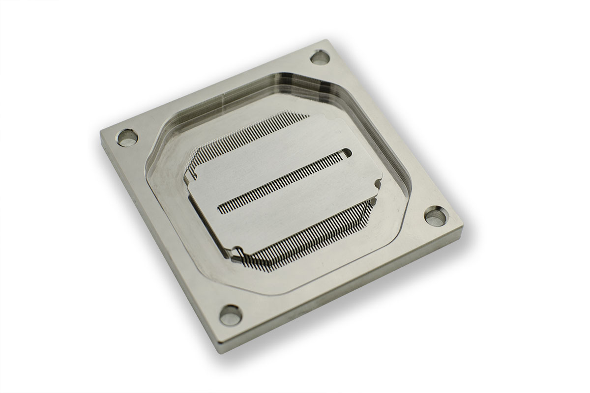

Minusta noilla lämmöillä ensisijaisesti etsisin vikaa CPU-blockista. Lämpö ei siirry riittävän tehokkaasti prosessorista veteen, jos prosessori on >80°C ja samaan aikaan veden lämpötila vain 30°C (minusta tämä on aika yksiselitteinen ja ainoa järkevä päättely). Eli, kyseessä on joko: 1) huono kontakti CPU<->blokki, 2) huono blokki (suunniteltu), likainen tai väärin kytketty (In<->Out) blokki (lämpö ei siirry veteen) tai 3) joku estää loopin virtauksen. Jos pumppu toimii ja vesi virtaa, niin ongelma on kohdissa 1) tai 2). Koska GPU:lla ei ole (tai näin ymmärsin) lämpöongelmaa niin sekin puhuu kohtaa 3) vastaan. Vain siinä tapauksessa jos veden lämpötila nousee korkeaksi niin vika voisi olla radissa (huonosti ilmattu ja/tai liian pieni radi ja/tai riittämätön ilmavirtaus radin läpi). Jos tuulettimet on säädetty hiljaiselle niin toki väliaikaisesti voi olla >40°C lukemia, kun molemmat CPU ja GPU tekee työtä, mutta niistä pitäisi päästä helposti eroon säätämällä vähän isommalle tuulettimia (kunhan vesi kiertää).
EDIT: Muutenkin nuo lämmöt viittaisi siihen että jotain on asennettuna väärin. 2 x 360 rad + 240 rad ja jäähdytettävänä i9 + 2080Ti -> olettaisin n 20°C matalampia lämpötiloja. Toki jos komponentit on tehokkaita vrt. jäähdyttimien pinta-alaan, niin jkv >40°C voi olla ihan ok veden lämpötilaksi kovassa käytössä. Mutta nyt tässä tapauksessa mielestäni radien määrä on mielestäni jopa vähän overkill.
Tarkistapas tuo kohta. Koetin katsoa kuvista (minulla myös käytössä samanlainen D5 pumppu), ja toki niistä vähän hankala nähdä miten letkut menee loopissa (yksi Y-kappale löytyy, ja näyttäis olevan drainport, muutenkin ihan normaali looppi). Mutta mielestäni näyttäis siltä että vesi kiertää CPU blokissa väärään suuntaan?
EDIT: Höpsis, eikä kierrä, katsoin väärin. Muttei koskaan haittaa tarkistaa...

Niin onko in/out blokissa oikein?
Tai onko noissa jotakin ohjaavaa irtolevyä blokissa sisällä. Jos se on väärinpäin tai viturallaan?
Tuosta on kokemusta itsellänikin, eli kannattaa melkein tsekata se blokki, että jetplate on varmasti oikein päin. Ostin käytettynä parisen vuotta takaperin täältä blokin, johon edellinen omistaja oli laittanut tuon jetplaten väärinpäin ja neste virtasi käytännössä vain 5-10% niistä rivoista.
Blokki on uusi, ainakin silmämääräisesti on oikein päin tuo levy, keskeltä sisään ja molemmilta sivuilta ulos nesteen kierto.

Kuulostaa kyllä paljon enemmän käyrältä blokilta. Juuri itse hioin omani ja melkein 10 astetta lähti primen piikistä.
Ota prossu ja blokki irti ja aseta ne toisiaan vasten. Katso näkyykö aurinko/kattovalo välistä ja kuinka pahasti. Keikkuuko prossu blokin kontaktia vasten vai onko tukevasti paikallaan? Pyöriikö tasaisella pöydällä kuin hyrrä vai pysähtyykö nopeasti? Siinä parit eri testit millä voi selvittää kummassa/missä ongelma. :)

Jos sulla on paska blokki ja vaihdat parempaan, niin vika vääräänlaisissa kanavissa! Hölynpölyä sanon. kun se vesi sieltä blokista lähtee niin ei se enää seuraavassa blokissa mieti sitä minkälaiset kanavat siellä edellisessä blokissa oli. Faktaa pöytään jos on todistaa että ois tuollaista vaikutusta.
Mikä tekee blokista paremmaksi? Kokeilin ainakin 5 blokkia ja totesin, että oma case oli eri merkkien blokeista. Faktaa pöytään? Anteeksi en ole kerennyt ottaa sinua varten 4 kk sitten kuvia ja benchmark-testiä jne. Pahoittelen:)
Jokin ajoi sinut tuohon johtopäätökseen, että vesi muistaa minkälaiset kanavat edellisessä blokissa oli, mikä siis?
Jos vika olisikin niissä kanavissa, niin silloin kyse olisi siitä että vika olisi gpu blokissa joka vastustaisi virtausta loopissa, mutta koska ongelma poistui kun vaihdoit cpublokin niin vika selvästikkin cpu blokissa.

Ei ne edellisen blokin kanavat seuraavan käytökseen vaikuta yhtään mitenkään. Vain jos pumppu ei jaksa pitää yllä riittävää virtausta niin silloin voi eroja tulla.
Jos siis blokki ei jäähdytä kunnolla niin joko
1. kyseinen blokki on huono (tehoton tai kupera tai muuten riittämätön),
2. pumppu ei jaksa tai
3. vesi liian kuumaa.
Siinä oikeastaan kaikki muuttujat.
Itellä kanssa Bykskin GPU- ja Barrowin CPU-blokit (ilmeisesti sitten eri kokosilla kanavilla?), enkä ole huomannut mitään ihmeellistä lämmöissä tai muussa toiminnassa..?
Edit. Idlessä lämmöt; vesi 28C, prossu 37C (coret pyörii 30C paikkeilla) ja näyttis 27C.
Mikä prossu?
Mikäli olisit
Niin olisit varmaan päätynyt samaan tulokseen.
Siellä on vaan homeopaattiset vedet kierrossa. :tup:
Parin asteen heitto veden lämpötilasensorissa ;)
Juu, joko näyttiksen sensori, tai kierrossa oleva näyttää pikkasen pieleen, tai sitten pumppu lämmittää kierron sensoria (on kiinni suoraa pumpun portissa). En oo jaksanu kummemmin selvitellä, kun ei iso heitto kumminkaan ole ja näkeepähän ainakin suuntaa-antavasti missä mennään. :geek:
5820K
Nyt kone idlaillut nelisen tuntia putkeen ja lämmöt näyttää; vesi: 35C, CPU: 42C (coret ~36C) ja GPU: 31C
En kyllä tiedä mitä näillä tiedoilla kukaan mitään tekee, mutta onpahan kumminkin siinä. :D
