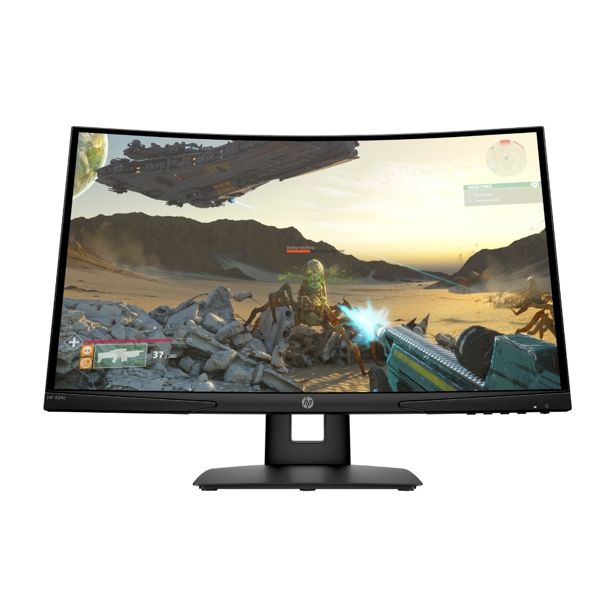

Suositelkaa budjetti näyttöä silmäoireiselle!
Käytössäni on ASUS VZ279HE minimikirkkaudella, ja etsin toista tilalle. Olen katsellut monia ns. Blue Light Saver -näyttöjä ja pelinäyttöjä, mutta ne ovat aiheuttaneet silmien rasitusta ja sama koskee myös toimistonäyttöjä. Pääasiassa pelaan PoE:ta ja CS2:ta, katson elokuvia ja koodaan.
Tästä kaarevasta näytöstä kannattaa pysyä kaukana, enkä tiedä, miten tehdä valitus valmistajalle.
Tahdotko siis mahdollisimman pimeän näytön? Ettei ongelmana olisi se, että huoneen valaistus on liian hämärä?
Mua kanssa mietitytti tuo, että miten joku monitori itsessään aiheuttaa mitään silmäoireita. Onkohan tuo sellainen "välkkyvä" monitori jossa on alhaisen taajuuden pwm. Mutta se tietääkseni on voimakkaampi mitä himmeänä monitoria pitää, ja lisäksi tuon monitorin maksimikirkkaus itsessään on aika alhainen.
