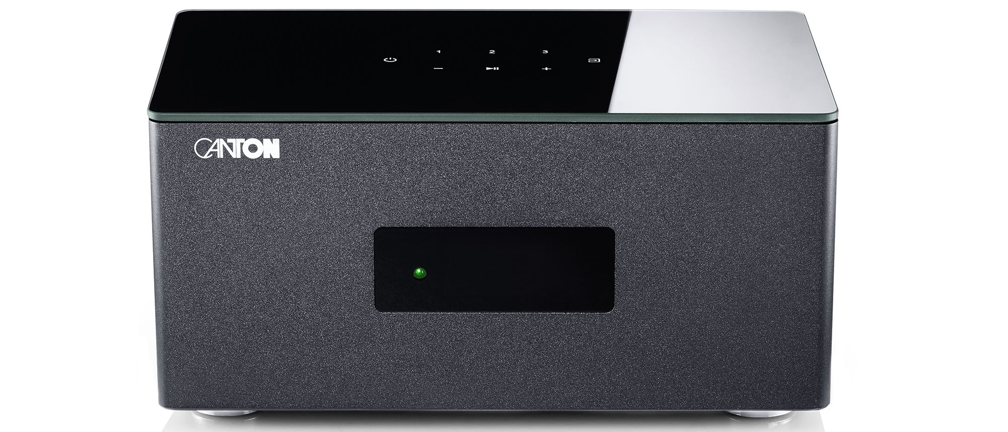

Tuolla Atmos puolen keskustelussa tulin puhuneeks, että kun alkaa oleen kotisysteeminen muoto jo kohta 11.2 ja tarvisin jonkun strereo vahvarin Denonin X3700H:n kaveriks, että sais takaylä Atmokset kiinni. Onhan mulla hätävarana toi mun vanha Onkyo TX-NR575E vahvari ja sen saan kyllä käyttöön, mutta kun se pitäis tykittää varmaan muksun käyttöön sen omaan huoneeseen. Niin olisko suosituksia mikä olis järkevä hankinta noilla 2:lle Atmos kajarille? Ja varmaan pitäis olla myös 12V triggeriki siinä, että käynnistyis aina vahvarin mukana. Kun ei oo koskaan ollu tällästä mahdollisuutta ja en oo ihan täysin varma miten toi homma menee maaliin asti. Vaikka foorumeja oonkin lueskellu jo vuosia :rofl: Jotain Dynavoxia sinne linkitin, mutta ku ei oo tietotaito ihan niin huippu, että ostaisin mitään ihan sokkona.
Eikös tuohon passaisi vaikka tällainen?
Koko on pieni ja triggeri löytyy. Ehkä ei mitään ihmeitä tarvita tehojenkaan suhteen kun Denonin omatkaan vahvistimet ei varmaan mitään ihmeitä tee. Tuolta outletista irtoaa ihan kohtuu hintaankin. Itse olen vastaavan ostanut torista joskus vähän halvemmalla tietokonekäyttöön, mutta ei noita ihan kauhean usein kai liiku.
