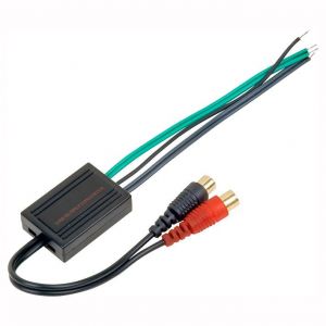

Noniin tuli testattua tuota Ground Loop hurinaa (sivulla 121 viestistä #6021) niin että laitoin kaikki aktiivikajarit + vahvarin jatkojohtorykelmällä samaan pistorasiaan kiinni. Ja muut laitteet olkkarista irti seinästä. Sama pieni taustahurina / pörinä edelleen kuultavissa. Kokeilin kolmea eri rasiaa, mm. WC:n.
Voisko tuon jälkeen pois sulkea tuon maadoitushomman talon sähköjen puolesta?
Piti vielä kokeilla niin että vien vahvarin kaverille jolla samanlaisia B&O aktiivikajareita niin tulee selväksi jos vahvarissa onkin jotain häikkää trigger / preout liittimissä tms.
Tosiaan aiemmin kokeilin jo ottaa kaikki kajarit irti ja yksitellen kiinni, piti jopa enemmän hurinaa etukanavista kuin niin että kaikki kiinni. Ja ne etuset ei oikeastaan hurise noin muuten.
