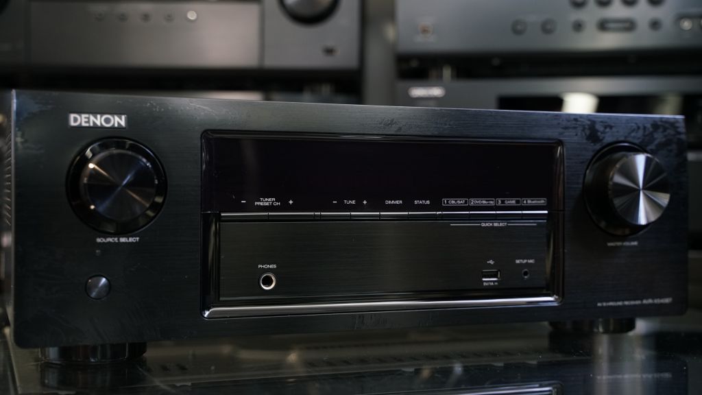

Tarjolla myös Denonin AVR X1000/2000, mutta näistä ilmeisesti uupuu bluetooth ja wifi että saisi spotifyä soiteltua? Kalliiksi tullee hommailla erikseen noita sovittimia...

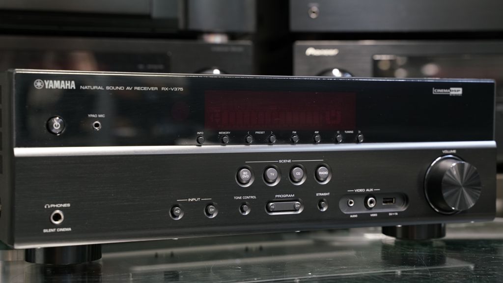

Onko näkemyksiä tällaisesta vehkeestä? Ei niin hifistille käyttäjälle, kun tarkoitus päivitellä vain siten että spotifyn kautta luurista saa popit soimaan ja saisi (oletettavasti) synkkaamaan töllön (LG OLED CX) kaken kanssa. Käytettynä löytyisi 150 €. Olisko ainesta? Noissa aiemmin mainituissa Denoneissa (X1000/2000) taitaa nuo yhdistettävyys-ominaisuudet (bluetooth/wifi) olla vähän heikommat, jos oiein ymmärsin.
Yamaha RX-V481 5.1-channel home theater receiver with Wi-Fi®, Bluetooth®, and Apple® AirPlay® at Crutchfield
On taas arvontaa kahden ketjun väliltä, mutta ehkä tämä on oikeampi.
