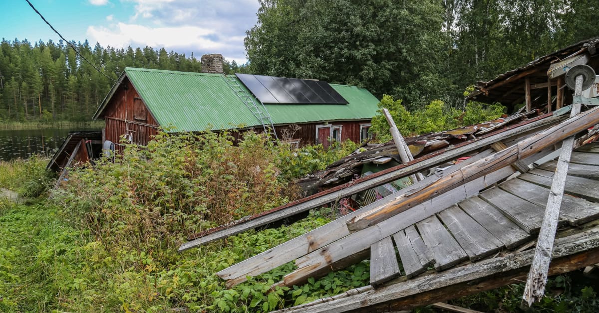

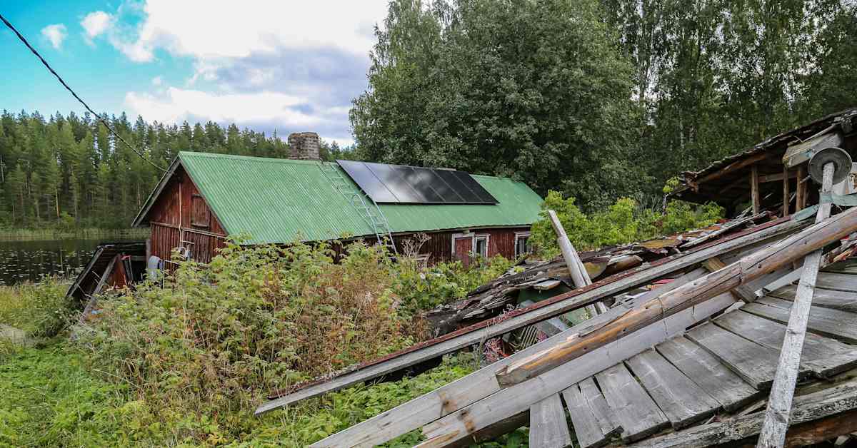

Kotisol myy ylihintaisia järjestelmiä vanhuksille :mad:
Melko moraalitonta toimintaa
#kotisol
Lähinnä kusetusta ja alimpaa sakkia. Saunassa ei ole tilaa, mutta siinä ihan lähettyvillä on yksi paikka, johon voisi sopia.
#kotisol
Melkoinen koijarifirma. 2kW järjestelmä myyty 25 000€ hintaan 86-vuotiaalle vanhukselle, joka ei ole ymmärtänyt mitä hänelle on myyty ja järjestelmä asennettu romahtamiskunnossa olevan navetan katolle.
Melkoinen koijarifirma. 2kW järjestelmä myyty 25 000€ hintaan 86-vanhukselle ja järjestelmä asennettu romahtamiskunnossa olevan navetan katolle.
Todellakin. Ja kyseisestä firmasta on tehty jutun mukaan viimeisen kahden vuoden aikana yli sata valitusta kilpailu- ja kuluttajavirastoon. Eikä firman toimari kommentoi mitään. Miten on mahdollistä että tässä maassa saa tuollainen huijarifirma jatkaa toimintaansa?
