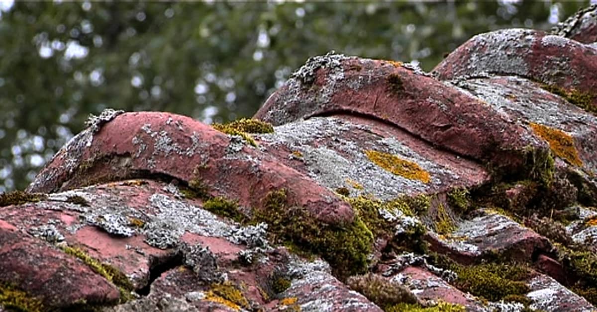

Jos katto on täynnä aurinkopaneeleita, miten onnistuu katon huoltaminen, ja onko eroa katon tyypillä (tiili, pelti, huopa tms)?
Jos kattoremontti on tulossa, niin se kannattaa tehdä ennen paneelien asenusta. Paneelien ja katon väliin jää tilaa, mutta suuremmat huolto-operaatiot eivät onnistu (ainakaan helposti)
En oikeastaan isoa remonttia tarkoittanut, vaan ihan tavanomaista huoltoa, esim. sammalen torjuntaa tiilikatolla ja lehtien ja muiden roskien poistamista. Onko katto paneeleineen parissa vuodessa pöpelikkö?
Jos sulla tulee pajon sammalta katolle niin siinä on pakko melkeen olla puita välittömässä läheisyydessä niin ei paneeleita muutenkaan kannata laittaa.
Kaada puut, laita myrkyt ja putsaa sammaleet ja sen jälkeen pinnoite päälle ja paneelit.
Pystyt pesemään katon paneeleiden alta ja laittamaan myrkyt yms.
Ei ole suuremmin puita. Miten ne liittyvät sammaleen?
Itsellä tulee kohta kattotäyteen aurinkopaneeleita ja jouduin pähkäilemään saman aiheen kanssa, tulin siihen lopputulemaan että vaihdoin kaikki kattotiilet talon toisen puolen lappeelta, hirmuinen homma oli mutta kokonaishinnaksi siitä tuli n.1450€ kuljetukset mukaan lukien, talkoona toteutettu homma. Toki pitää huomioida että ensi vuonna pitää tilata jätelava että pääsee tiilistä eroon nopeasti ja siitä koituu kustannuksia, tosin sitä ennen taidan vaihtaa loputkin tiilet kun pääsi jyvälle miten homma kannattaa tehdä.
Vanhat kattotiilet on n. 31vuotta vanhoja ja kerran pinnoitetut, tuskin kestäisi kunnolla seuraavaa 25v mitä valmistaja lupaa paneelien iäksi ja tosissaan kun ilmeisesti et voi paneeleita irrottaa keskeltä mitenkä lystää koska ne on jotenkin limitetty, näin ainakin väreen edustaja kertoi, eli koko rivi pitäisi purkaa tieltä.
Miten hoidit homman? Miten nostit tiilet katolle ja vanhat veks?
