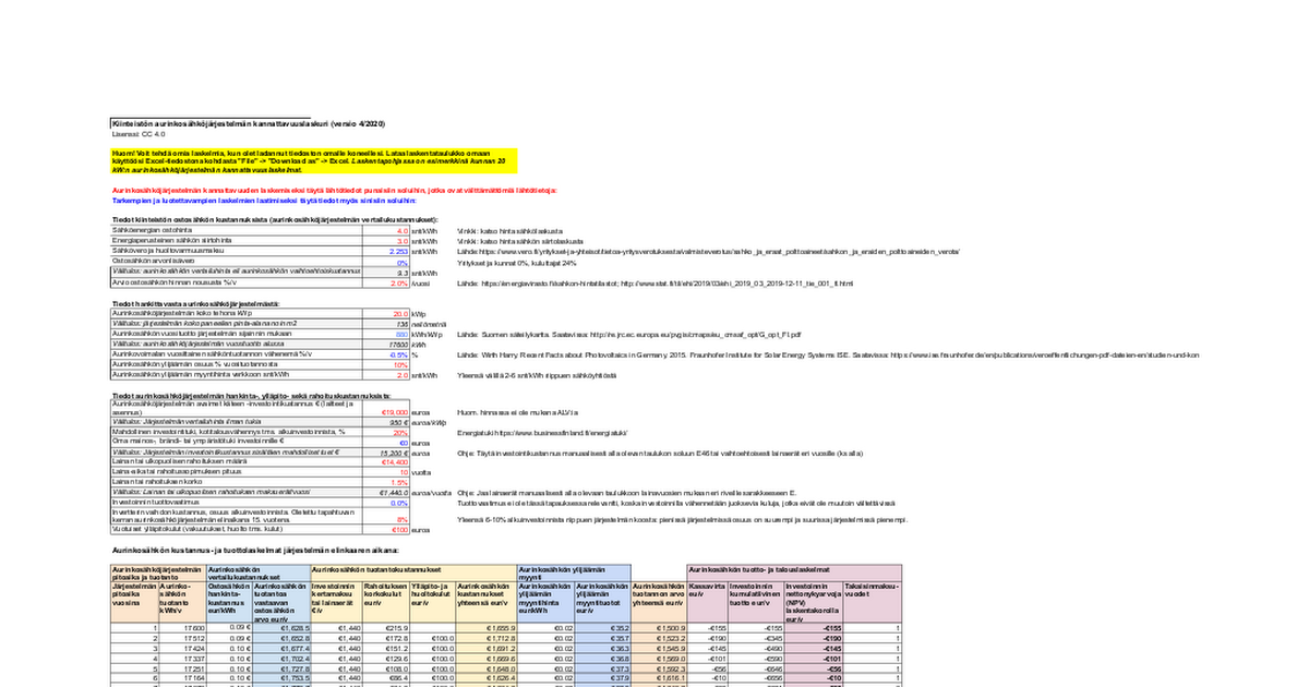

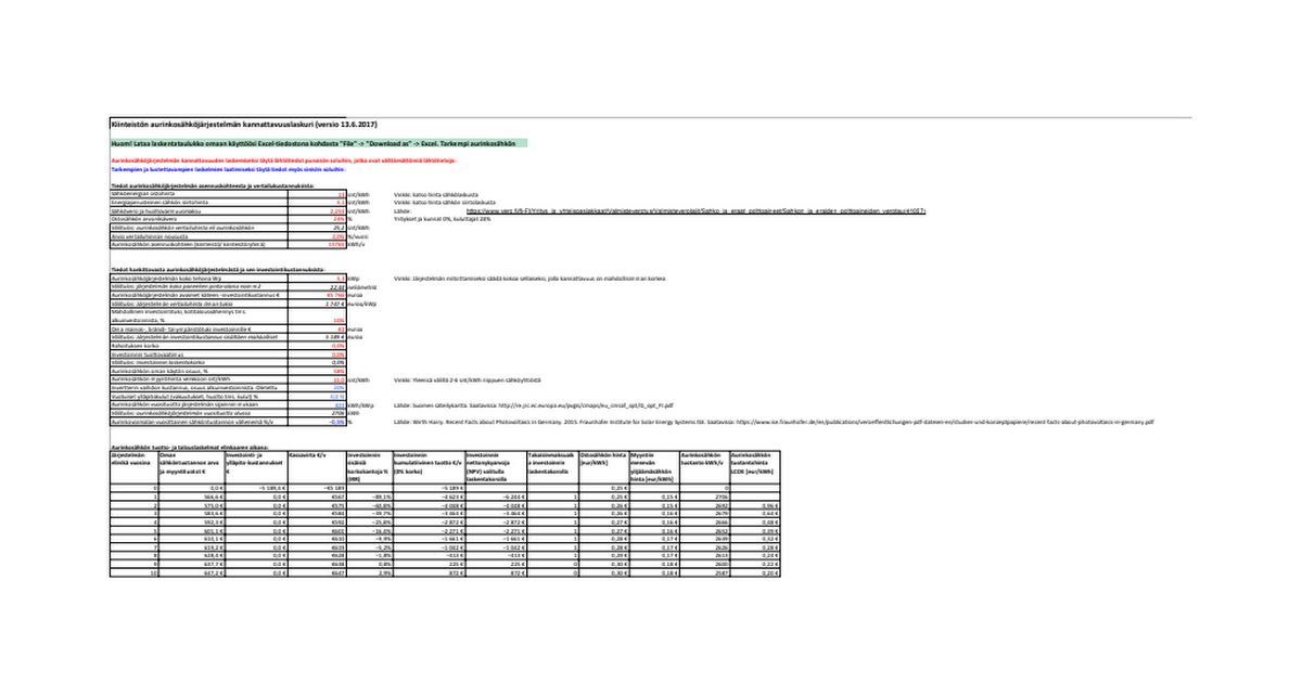

Kelpaisko tuo? Ei oma tekele.
Olin vinkkaamassa juuri samaa laskuria, tosin hieman päivitettynä versiona:
Täältä löytyy myös muita laskureita:
