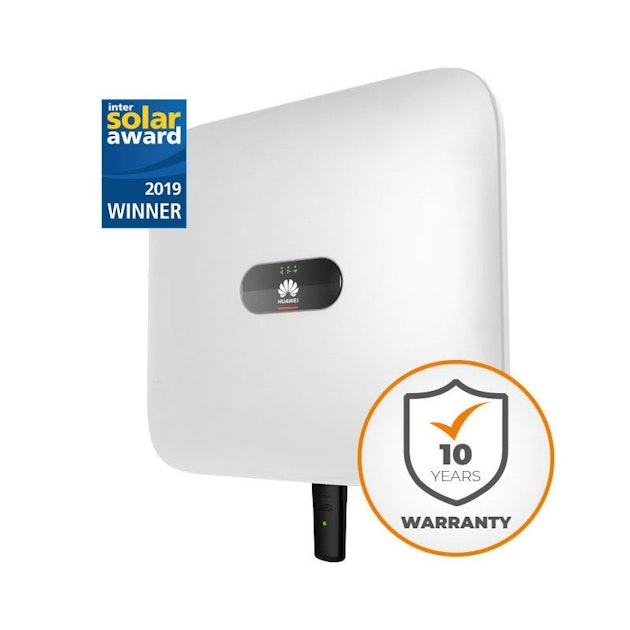

Itellä vakavasti harkinnassa että tälläset asentelisin.
Hintakin tuntuis olevan ihan kohillaan mutta laadusta ei ole yhtään kokemusta. Onko kellään kokemuksia huawein invertteristä? Tai jasolarin paneeleista?
Mulla huawei 5kW. Laite ihan laadukkaan oloinen, kokonaan alumiinisessa kotelossa, hiljainen eikä lämpene. Softat vähän kuraa, mutta eipähän siitä tartte välittää alkuinnostuksen jälkeen. Laitteesta ei itsessään näe tuottoa mistään näytöstä. Bonuksena tuki akuille ja paneelikohtaisille optimaattoreille, jolloin saa paneelikohtaisen MPTT-säätimen (ja monitoroinnin per paneeli).
Muistaakseni pidempi takuu tässä oli kuin esim. Froniuksessa

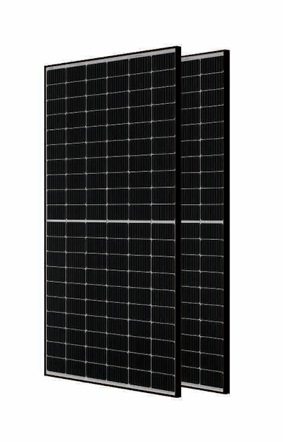

Pitkän pohdinnan jälkeen laittelin pari päivää sitten tulemaan seuraavanlaisen paketin:
  • 8 kpl RALOS RLS-505, 505 Wp PERC, HALF CELL, yksikidepaneelit (yht. 4,04 kWp)
  • 2 kpl Hoymiles HMS-1800 mikroinvertterit (yht. 3,6 kVA)
Työn suorittaa luottoyritys, jonka tiedän tekevän laadukkaita asennuksia. Jos muitakin kiinnostaa niin täältä voi katsella tämän yrityksen kautta toteutettujen ratkaisujen hintoja: Aurinkoenergia – PTR Sähkö & LVI

Sitten summaamaan, että mihis sen invertterin laittaisi. Olin ottanut 40m kaapelia, että kyllä se riittää. No eihän se riittänyt (tilasin vielä 20+20 lisää...) kun invertterin paikka muuttui 3x. Ensin ulkona 2x ja vedin keskukselta 5x2,5 ja 6mm maankin yhteen talon kulmaan. Kunnes totesin, että perkele haluan sen sittenkin sisälle mihin alunperin ajattelinkin ja sinne raaskin vetää 5x6mm2. Iso syy oli myös, että en keksinyt mitään järkevää tapaa tuoda kaapeleita lappeelta seinälle. Japilla räystään reunalle ja sieltä tiilen välistä räystäslautojen kautta, mutta ei miellyttänyt ales päin tulevat jappiputket ja siitä koukkaavat kaapelit. Nyt pääsi huomattavasti lyhkäsemmillä japeilla (mitkä ei edes näy pihalle) harjatillen välistä välikattoon ja sieltä suoraan pintalistalla invertteriin. Keskuspölynimuri nyt vaan lähti sitten kävelemään kun sitä ei yli vuoteen tullut käytettyäkkään. Ja nyt saa sitten uloskin voimvirtapistorasian sen turhan kaapelin päähän kun sitä poiskaan viitti ottaa (oli vittumainen vetää). Sattuu sopivasti olemaan tossa ruohonleikkurin ja sähköpyörän katoksessa. Ehkä voin ladata niitä siitä joskus tulevaisuudessa XD.
Entä miten teen paneeliryhmät. Piti jakaa aluksi pystysuunnassa poikki, mutta jos kuitenkin lisään vielä koko lappeen niin olisi helpompi jos pistänkin vaakasuunnassa niin säilyy ryhmät yhtä suurina eikä tarvitse uudelleen johdottaa jos tekee lisäyksen. Tämä oli yksi syy miksi piti tilata lisää kaapelia kun vedot piti ottaa aivan toisesta päästä taloa.

Invertterin sijainnista, sen täytyy olla paikassa johon on pääsy ilman avaimia (tai jos ajattelee tarkemmin niin DC ja AC sulut varmaan riittää talon ulkopuolelle) ja sähkökaappiin varoitustarra.
Itse laitoin kaikki vedot japin sisään, niin samalla sai sen värikkään maakaapelin piiloon. Mitä oon kattonut niin osa ammattilaisista vetää kokonaan varmaan paljaalla mustalla kaapelilla kaikki ilman maadoitusta.
Ei ole tämmöistä vaatimusta invertterin osalta varmaan yhdelläkään jakeluverkolla. Toki se verkosta erotus pitää pystyä tarvittaessa tekemään ja lukitsemaan niin ne turvakytkimet pitäisi olla sitten saavutettavissa.
Jep. Ei kenenkään tarvitse päästä invertteriä räpeltämään, mutta AC erotuskytkin pitää olla verkkoyhtiön saavutettavissa ja se onkin tuossa oven vieressä... DC kytkimen laitoin sisälle kun monessa asennuksessa ei edes tule sitä mukana vaan ollaan invertterin mekaanisen kytkimen perässä.
