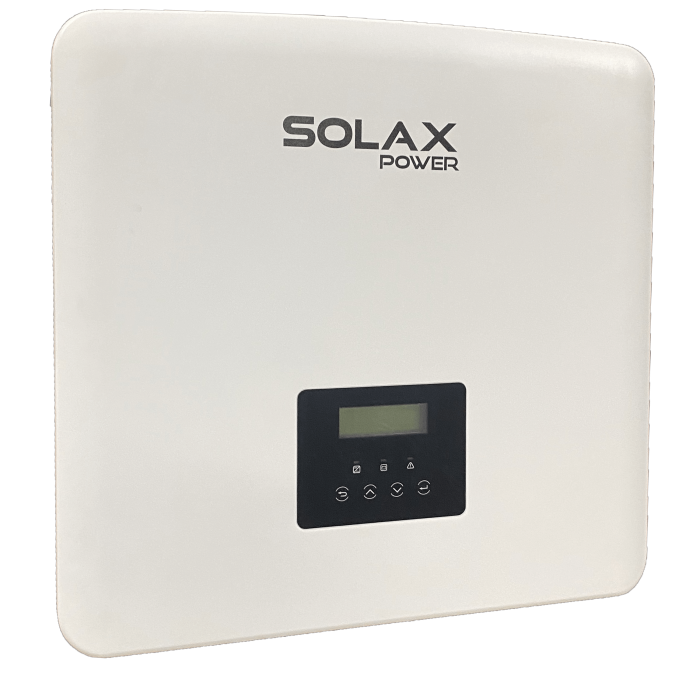

Tuli tilattua nyt alkuun vain 10,4 kW panelisto ja 8,2 kW Fronius. Paneelit on lasi/lasi 375 W JASolar JAM60D20 mallia. Saa sitten nähdä, miten toimii. 13 k€ Joutui pulittamaan ja kotitalousvähennystä siitä saa vain 5900 € osalta. Myöhemmin voisi sitten ehkä ottaa lisää, jos tuntuu ihan järjettömän hienolta systeemiltä.
edittinä vielä. Vaihdoin invertterin hybridimalliin ”Hybrid SolaX inverter X3-12.0-D G4”, eli 12 kW tehoille ja varoiksi tulevaa varten, josko laittaa sen 17 kWh akun joskus. Hintaero oli vain 700 € Froniuksen 8,2 kW perusvehkeeseen, ilman akkuvarausta. Rakentelun himo kyllä helposti iskee, kun lähtee peruskulutuksen <5 kW:sta liikkeelle.
Periaatteessa invertteriä ei kannata ylimitoittaa ellei oikeasti aio lisätä paneeleita. Invertteri herää myöhemmin ja melko varmasti menetät enemmän tuottoa kuin mitä hieman alimitoitettu invertteri huhti tai toukokuussa saattaa leikata. Ja pystytkö kuitenkaan lisäämään paneeleita samaan stringiin tai onko invertterissä vapaita paikkoja, joihin lisäät uudet paneelit.
Vaihdoin tuon invertterin ja se herää jo 160 V jännitteellä. Eli nämä hybridit on silläkin vähän parempia. Eihän tuo syö kuin 2 kenttää maksimissaan ja saattaa olla, että joutuu sen lisäkentän laittamaan, jos törkeästi laajentaa. Tämä pystyy vielä syömään 12 panelia lisääkin, kun ei se laskennallinen huipputeho tule tälle kentälle koskaan tapahtumaan. Eli vaihdoin Froniukse 8,2 kW perusinvertterin 12 kW hybridiin.
Eli jos tuolla Froniuksella olisi käsittääkseni 267 V, niin tällä hybridillä olisi 160 V. En näistä kyllä tarpeeksi ymmärrä, mutta yritän aloitella. Kiitoksella otetaan kaikki neuvot ja vinkit kyllä vastaan.
ja tuossa Fronius mitä tarjottiin.

Onko jossain joku järkevämpi setti tarjouksessa tai yksittäin tilattuna vai täältä: Salo Solar Verkkokauppa L paketti 6,2kWp @ 5800€. Jos ero jää muutamaan sataseen niin enemmin Suomi kuin kiina paneelit.

Mitenköhän nämä laitteistot toimii jos kaksi erillistä paneeli ryhmää ja invertteriä? Jos talon puolelle vielä joskus innostuu ottamaan oman invertterin ja paneelit.
Sitäpä tuossa mietin, että lumiesteetkin vaan pitäisi lumet paneelilla, jotta parempi jos tulee ales. Vaikka onkin osittaisella kulkuväylällä...
Juu tallin puolelle tarkoitus laittaa koko lappeellinen mikä olis sitten joko 14 tai 16 paneelia. 500€ erolla kallistuu vahvasti tonne finnwindin puolelle tällä hetkellä. Siitäkin sais vähän nipistettyä jos ei menis Froniuksen invertterillä vaan tollanen Sungrow tai Goodwe. Standard E5.7, paneeliteho 5.7 kWp, Goodwe 3~ - Finnwind olis varmaan sellanen mikä olis tämän hetken valinta. Kaipa sen tän kuun aikana pitäs päätää... Toi op-rahotus mitä finnwind tarjoaa on perseestä, jotta rahat pitäs sitten repiä jostain muualta.
Froniuksessa ja tuossa Goodwe:ssä on 2 MPPT:tä, eli käytännössä siihen voi siis kiinnittää kahdelta eri lappeelta paneelit. Goodwe:n voi ylikuormittaa 50%:sti, joten siihen voi laittaa surutta kiinni 9 kWp:n edestä paneeleita, etenkin kun olisivat eri lappeilla.
