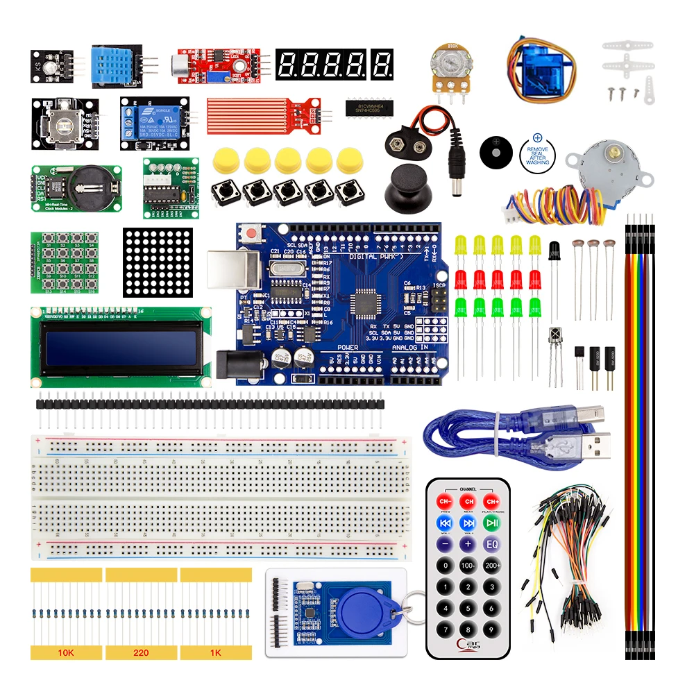

Softa näyttää nyt tuolta. Loput on vain tuota samaa kahdelle PWM-outputille vuorotellen.
Tuo trimmi on tullut jonkun Startter kitin mukana. Tein sille vastustestin ja ajoin yleismittariin 0-5V jännitettä. Näytti molemmissa toimivan lineaarisesti.
Tuon 3,3V jännitteen otin 5V sijasta käyttöön, kun taajus ryntäili aina maximiin. Huomasin, että saavutan saman 115Hz myös 3,3V jännitteellä (?)
Kun kuitenkin juotan prossun reikälevylle, tuli mieleen, että siihen voisi laittaa 20Mhz kellon. Silloin suurin taajuus olisi noin 144Hz

Ei taajuutta kannata muuttaa avr kellolla vaan odotuksen pituudella (tai ajastimella).
Olethan testannut että odotusviive (siis factor*potVal) pysyy oikeissa rajoissa, esim tulostamalla se sarajporttiin. Joo, rikkoo ajastuksen mutta sillä voi varmistaa että viiveiden määrä on oikein. Tuo että ryntää lineaaripotikalla kuulostaa melkein siltä että joku viive muuttuu liian pieneksi tai laskurin raja-arvo menee ympäri.
Nop() tilalla (= 1/16M sekunnin viive) voi käyttää myös _delay_us() joka odottaa mikrosekunnin, ei tarvitse ihan niin isoja looppilukumääriä. Luulen että resoluutio riittää silti (= 18us pykälät jos viive kasvaa aina 1us ja niitä on 18 kpl).
Pikagooglen mukaan analogwrite() suoritus kestää 70-80us pinnistä riippuen eli se pitäisi varmaan ottaa huomioon kun laskee tarvittavia odotuksia halutun taajuuden mukaan.

Kiinnostaisi harrastemielessä testailla vähän adriono tms. alustoja. Ei ole suoraa käyttötarkoitusta mutta olishan se siistiä saada vaikka moottori pyörimään itse koodaatun ohjelman avulla. Mikä olisi kannattava ostaa näin alkuun? Varmaan joku starter kit?
Kattelin tätä, mutta yllättävän kallis hintalappu 99 euroa Arduino Starter Kit, Arduino aloituspakkaus 99,99
Toinen random vaihoehto maksaisi vain 35 euroa ARDUINO STARTER KIT CBASIC - PARTCO
Elikkäs suomeksi: Kannattaako ostaa arduino starter kit vai kenties joku toinen merkki ja onko tuossa verkkokaupan hinnassa tosiaan noin paljon ilmaa?
Verkkokaupan Arduino on aito, Arduinon valmistama. Halvempi on ns. arduino klooni. Kumpikin todennäköisesti toimii aivan yhtä hyvin, toki aidossa voi olla jossain tapauksessa laadukkaampia komponentteja. Aidon ostamalla tuet myös Arduinon kehitystä.
Ja onhan tuossa verkkiksen kitissä paljon enemmän komponentteja mukana, joten tuleehan siitäkin hintaa.
Jos ei ole ihan varmuutta rupeaako oikeasti Arduinolla (tai vastaavilla) rakentelemaan jotakin, suosittelisin halvempaa settiä, eipähän mene niin paljoa rahaa jos homma ei lopulta kiinnostakaan.
Toki jos olisi joku idea valmiina mitä haluaisi ihmetellä ja rakennella, voisi ostaa täsmäostoksina juuri ne osat mitä tarvitsee. Tosin, jos ihhostuu rakentelemaan kaikenlaisia projekteja niin äkkiä nuo starter kitin osat tulee käytettyä projekteihin ja äkkiä huomaa ostelevansa kaikenlaista muutakin vastaavaa sälää.
Tuossa halvemmassahan ei ole itse arduinoa mukana... eli myös sellainen Partcosta +26.40€
Ja onhan noiden sisällöissä muutenkin aika paljon eroa.
Tilaisin Aliexpressistä aloitus setin klooni UNO R3:lla esim linkissä olevan jossa on enemmän kilkettä kuin kummassakaan noista. Ei paha hinta vajaa 16€:a ja tulee viikossa-kahdessa ilmaisilla posteilla. Voi löytyä edullisemminkin sama setti, muta tuo nyt paukahti silmille ekana haussa. Klooneista Alista tilattuina on itsellä paljon kokemusta eikä ole moitittavaa ollut toiminnassa.
