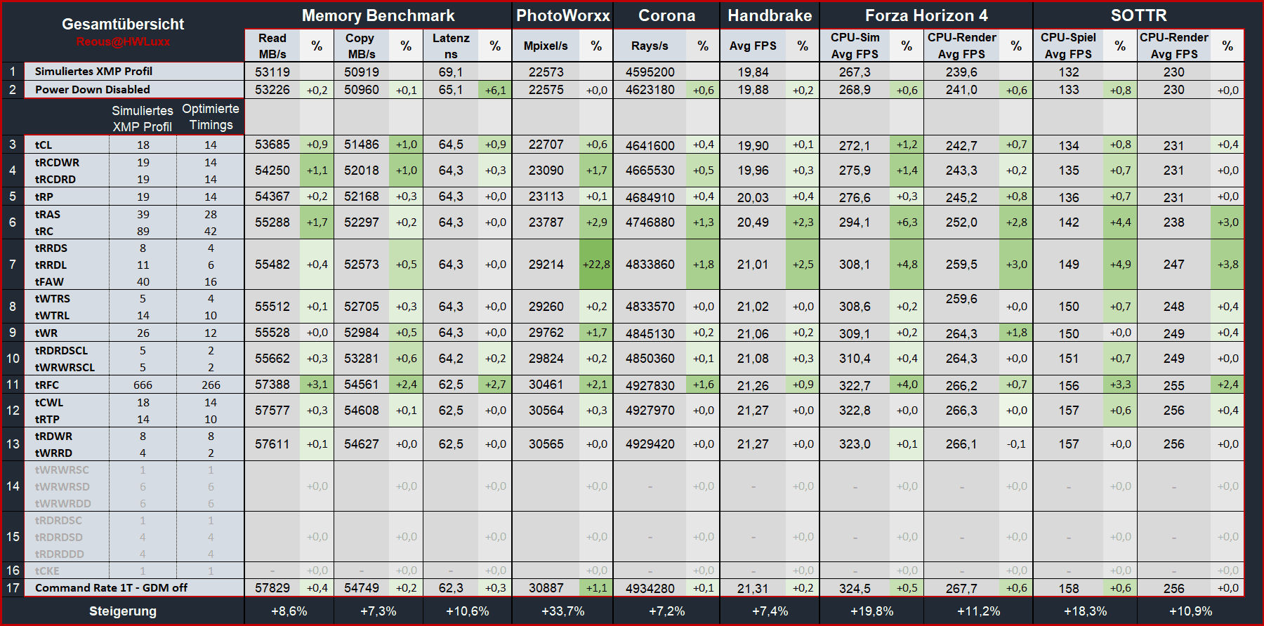

Käyttäjä Reous hwluxx.de:stä on tutkinut tarkemmin yksittäisten ajoistusten vaikutusta suorituskykyyn. Tässä linkki: [Guide] - RAM Timings und deren Einfluss auf Spiele und Anwendungen (AMD) - Update 23.05.2020 (saksaksi).
gesamt-png.510450
Tässä taulukossa on kuvattu DDR4-3800 taajuudella toimivien muistien suorituskykyä ensin simuloiduilla XMP-ajoituksilla ja sen jälkeen optimoiduilla ajoituksilla, kumulatiivisesti ajoitus kerrallaan.
gesamt-png.510450
Jännä taulukko.
  • tCL eli "kaikista tärkein latenssi" jolla puheella muistikammat myydään ei ollut hirmu tärkeä.
  • Powerdown disable, joka voi unohtua vaikka muistit muuten tuunataan tappiin, merkkasi mitatulle latenssille paljon ja suorituskyvylle vähän.
  • Testatuissa kahdessa pelissä tRAS, tRC, tRRDS, tRRDL, tFAW ja tRFC merkkasi paljon ja muut suht vähän. Nämä kohdalleen ja muitten kanssa ei niin tarkkaa. Peleissä siis.

Tämä on ihan yleinen ilmiö. Zen2:n alkuaikoina spekuloitiin, että nopeampi IF syö tehobudjettia. Tai ehkä jotkin piirillä sijaitsevat lämpöanturit alkavat pikkaisen ottaa takapakkia boosteihin. Joka tapauksessa ihan normaalia, mutta yksi syy lisää miksi itse päädyin all core -kelloihin R5 3600:lla. IF/mem -setti on kuitenkin ykkösprioriteetti kellotuksissa, ja kun ne laski buusteja tuon prossun jo ennestään suht vaatimattomista lukemista, niin all corella sai sekä hyvät latenssit että kohtuulliset core clockit.

Kannattaa muistaa, että nuo on kumulatiivisia. Ts. vaikkapa tCL:n näennäinen yhdentekevyys ei ole välttämättä totuus silloin, kun nuo subtimingit on kohdallaan. Olisi ollut ihan hyvä lisä testiin, että olisi loppuun päästyään kokeillut vielä löysemmillä primary timingeilla. Luulen, että erot olisivat olleet isompia.
Sen tuo kyllä hyvin näyttää, että sub timings on supertärkeä optimoitava Ryzeneillä. Tuossa testissä on pari ajoitusta, jotka on kireämpiä kuin omani. En muista, olenko koittanut tiukata kaikkia niitä ihan loppuun asti, ehkä pitää kokeilla taas joku päivä...

tRRDS = 3; tRRDL = 4; tFAW = 12
_SCL loppuiset = 2 tai 3
tWR = 8 tai 10
@Specialisti kappas, kummallista ettei Ryzen Master näytä tota. Mitä luultavimmin mulla oli tCWL = tCL. GDM enabled pakottaa sen kuitenkin tasalukuun, joten tCWL= tCL -1 ei hyödynnä ketään, ja tCWL = tCL - 2 on turhan tiukka ajoitus ottaen huomioon miten pieni vaikutus tCWL:llä loppujen lopuksi on.
Noita testejä lueskellut, niin monessa mainintaa että gdm on disabledina nopeampi kuin enabled.
Kuitenkin monella se on päällä, sinullakin näyttää olevan kuvan asetuksissa.
Onko tuo asetus vain, että se pyöristää lähimpään toimivaan lukemaan vai mikä lie ajatus?
Ite kokeilin noita sinun 3800 asetuksia ihan yks yhteen, mutta vain 3800 ---> 3733 muutos (sekä trfc:t kaikki kolme 294 arvoihin) kun tämä paketti ei tunnu tykkäävän isommasta väylästä.
Näillä tuo enabled päällä antaa huonommat tulokset kuin disabledina.

Eiköhän tää ole nyt vakaa. Jään vielä seuraamaan miten kone käyttäytyy idlessä. Vielä saattais löytyä kiristettävää (tRFC, SCL:t) mutta se saa jäädä myöhemmäksi, huomenna takas mökille niin pääsen taas miettimään elämän tarkoitusta. :psmoke:
Jännitteet ja vastukset:
1,47v DRAM
1,1v SOC
0,9v VDDP
0,85v VDDG_IOD (tää tais olla tämän tarinan deus ex machina. korkeampi SOC ja alempi VDDG_IOD näyttää korjanneen nuo idlekaatumiset)
1,01v VDDG_CCD
procODT 43,6ohm
CAD busit kaikki 24ohm
10000% karhua, 3 sykliä TM5:sta ja prime95 largea 4h
    148,5 KB · Luettu: 183
    332,6 KB · Luettu: 105
