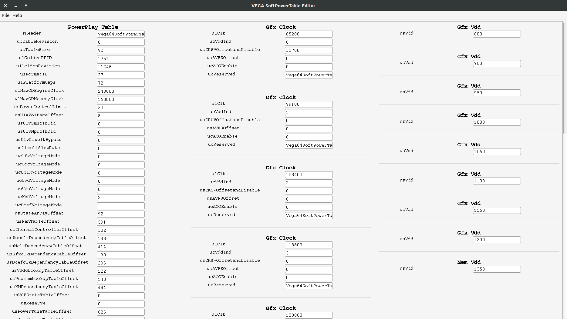

Suosittelen kaikille softbios modausta niin saa säädettyä kyllä ja vaikka mitä (tosin ei kannata koskea sellaisiin säätöihin mistä ei ymmärrä mitään)
Softbios Modaus
Tässä tarvittavat tiedot onnistuneeseen softbios modaukseen.
Tärkeä:
Muistakaa ottaa backup regeditin 00000 kansiosta, jos jokin menee vikaan niin Windowsin käynnistys safe moodissa ja backup regeditti käyttöön tai ajurien uudelleen asennus.
@mRkukov "..tuolta 0000 kansiosta voi suoraan poistaa sen powertable rivin. Ajurien asennuksen jälkeen sitä ei ole, eikä sitä tarvita." Defaulttina powertable riviä ei löydy regeditistä, joten sen myös vain poistamalla voi palauttaa ajurinsa default asetuksille.
Uuden regeditin voi testata myös ilman windowsin uudelleenkäynnistystä CRU ohjelman mukana tulleella "restart.exe" mikä uudelleenkäynnistää näytönohjaimen ajurit.
Minun mielestä tuo VegaSoftPowerTableEditor on sen verran yksinkertainen ohjelma ettei tarvitse erityisiä step-by-step ohjeita. Voit ladata allaolevasta ohjeet linkistä tuon MorePowerVegaxx.zip, jonka sitten avaamalla näet mallin lähes alkuperäisistä asetuksista (ainoastaan powerlimit on nostettu 50% tuonne 142%).
Linkit alkuperäisiin lähteisiin:
ohjeet: http://www.overclock.net/t/1633446/preliminary-view-of-amd-vega-bios/250#post_26297003
Tuossa ladattavassa regeditissä powerlimit maximia on muutettu 142%, muuta siinä ei muistaakseni ollut muutettu.
softa: Releases · halsafar/Vega64SoftPowerTableEditor · GitHub
Softa tarvitsee toimiakseen --> Download | Mono (GTK# for .NET)
Helppotyöstöinen GUI ohjelma ajurien regeditin säätämiseen (tämän kyllä pystyy tekemään manuaalisestikin, mutta oli minusta liian työlästä notepadilla).
Alkuperäiset kommentit tuolta overclock.net threadin ensimmäiseltä sivulta:
Hellm has created SoftPowerPlayTable key files. This PowerPlay in registry the driver will give priority over firmware PowerPlay. This is the same as on past cards where we used 'Extend Official Overclocking Limits' in MSI AB. It is a known workaround which does not cause issues to OS/driver. The registry PowerPlay can be modified like we would the VBIOS one, I will add guide soon, for now reference Linux VEGA PP linked above, info below and Hellm's post here and here.
Halsafar has created Vega64SoftPowerTableEditor, link to repository, link to compiled release and post within this thread. (Note: GTK# for .NET needed for app to work.)

Hetkinen hetkinen, Wattmanin muistijännite säätö pitää olla sama kuin p7 tai enemmän, jos vähemmän niin coren voltit ei nouse yli tuon määrittelemäsi "kattovoltin". Eli jos sen jättää defaultille se on yleensä vähemmän kuin mitä saatat säätää coren volteille, jolloin niillä säädöillä ei ole mitään merkitystä.
Ööh ei se kyllä käsittääkseni noin mene.
No availes jiipee ohjelmat ja kato mitä käy kun säädät sitä, kyllä se minulla ainakin määrittelee maksimi jännitteen. Sitten lisää tietoa voi katsella Youtuben Bull Mentulan videolta eli buildzoidn videolta mitä se wattimiehen "muistijännite" säätää.
Edit: Täytyy myös lisätä sen verran että jos sen wattimiehen "muistijännitteen" säätää liian alas estää se myös muistikellojen noston (omakohtainen kokemus).

Se "muistijännite" taitaa kyllä olla joku ihan muu kuin muistijännite ja ilmeisesti samalla määrittää minimi GPU-jännitteen P6/7 tiloille.
Aika isot erot tehonkulutuksessa pienille suorituskykyeroille...
Vega 64 Overclocking & Undervolting information & guide
Eikös sen muistijännitteen ole todettu jo olevan V_core_FLOOR, eli p6 ja p7 asetukset eivät mene alemmaksi mitä muistijännite, mutta voivat olla sitä korkeampia. Ainakin tämähän taisi olla se buildzoidin lopputulos.
En muista tarkalleen mitä internetin omapoika Buildzoid Mentula siinä videolla mainitsi tuon v_core_floorin jälkeen, mutta itselläni kyllä tuo muistijännitteen säätö kuten osoitin estää p6-7 jännitteiden menemästä sen yli, alitse kyllä onnistuu.
Näin se täytyy olla kun suositellaan asettamaan muistijännite samaan tai alemmas kuin vcore.
Voisit korjata postaukseesi tuon tiedon oikeaksi niin voisi jopa tykätä viestistäsi. :)
"memory voltage" on siis kaiken tiedon mukaan pohja, ei katto. Jos muistivoltit asetettu 1100mV niin ei mitään väliä vaikka asettaisit 800mV P6/P7 kun pohja on tuo 1100mV.
Ohjeeseen myös sellainen korjaus että tuolta 0000 kansiosta voi suoraan poistaa sen powertable rivin. Ajurien asennuksen jälkeen sitä ei ole, eikä sitä tarvita.
Mä itseasiassa poistin sen tekstin kokonaan, koska lause oli väärin muotoiltu. ps. lisäsin myös tuon sinun vihjeesi, mikä itseasiassa on myös ihan näppärä keino nollata softbiosmodaus. :)
No siitä ei kai edelleenkään ole tarkkaa tietoa muuta kuin AMD:llä että mikä jännite se oikein on. Mutta kuten ehkä olette huomanneet, niin GPU-Z näyttää nykyisin Vegan SoC kellot joten sellainen kun kortissa on niin tarvitseehan sekin jännitettä toimiakseen, niin miksei tuo voisi olla sen jännite?
Mutta tosiaan mitään varmaa tietoa ei kai missään ole.

Nyt laskin 1200mV --> 1150mV kaikki kolme kohtaa ja coren kellot oli maksimissaan siellä 1670mhz kun p6 1580mhz p7 1682mhz ja muistit sen 1090mhz. Lämmöt oli maksimissaan corelta 46c, hbm suuri piirtei sama ja hotspot muistaakseni 67c. Näin kun pelasin bf1 netissä jotain 30min.
Niin ja maks vddc voltage gpu z:ssa oli 1.150v ja pelissä ab:lla seurattuna koko ajan pyöri ~1.1v paikkeilla. Tuntuis olevan aika jees.
