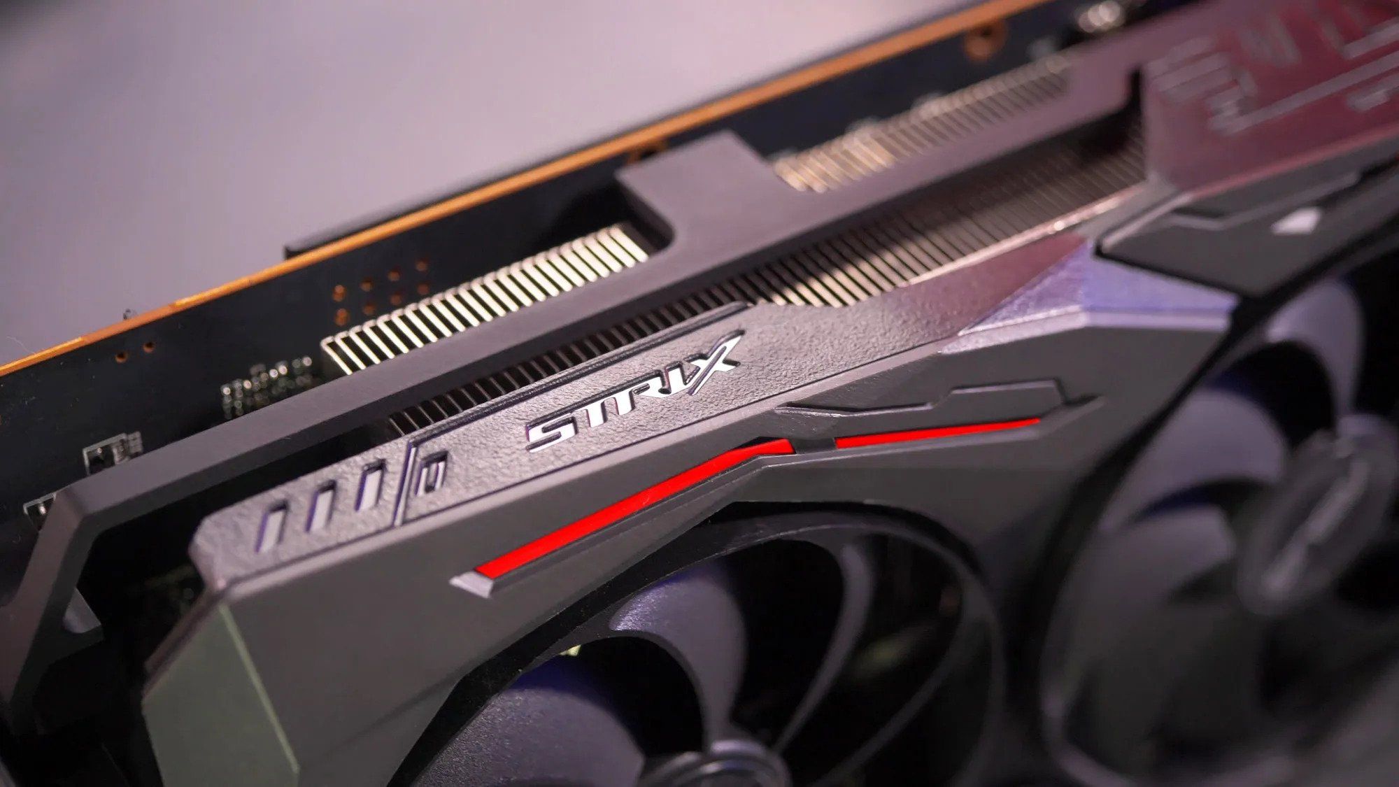

Tulipa nyt ostettua ASUS Rog Strix 5700xt kun halvalla niitä saa. Katsotaan minkälainen kiuas sieltä saapuu. Edellinen Strix 1070 oli viileä ja hiljainen.
Asus on failannut useammankin AMD Strixin kanssa, mutta voisi kuvitella että tässä kohtaa sieltä tulee korjattua versiota (ts kireämmällä oleva jäähy)
Jos ei tuu, niin on kumma. Ja eipä tuo omatoiminen korjauskaan ihan mahdottoman vaikea ole tehdä. Sitä ihmettelen miten Asus onnistuu juuri AMD:n korttien kanssa ryssimään. Hinta tosiaan alle 400e, niin eipä tuossa nyt järin köyhtynytkään. Jos vertaa muihin 5700XT kortteihin
NVIDIAlle annettu prioriteetti syystä x, oli se sitten raha, markkinaosuus tai mikä tahansa, ja sitten koitetaan niille suunniteltuja jäähyjä liimata AMD:n korttien päälle niin onko se joku ihme että kusee? :btooth:
(okei, ei käryä vieläkö tilanne on tämä, mutta silloin kun ne ekat selvästi epäonnistuneet AMD Strixit tuli siellä oli kirjaimellisesti täysin sama jäähy, mikä oli suunniteltu NVIDIAn selvästi suurempikokoiselle sirulle ja lopputuloksena AMD:n kortissa puolet lämpöputkista ei ollut missään kontaktissa siruun)
Jos sieltä nyt ihan älytön kiuas tulee, niin saakos noita takuun aikana laittaa takas että korjaa ongelman? Vai mitenkäs näissä tämä nykyään toimii? Voiko paketista päätellä mitenkään onko uudempi korjattu vaiko vanha kiuas?
Tuolta löytyy lisätietoa näistä Rog Strixin RX5700 ruuvi ongelmista. Eli tämän vuoden aikana Asusilta lähetetyissä asialliset kiristykset, ja tuolta sivulta löytyy tietoa miten sarjanumerosta voi päätellä onko itsellä vanhalla vai uudella kiinnityksellä. Jos vanha niin Asusiin yhteyttä ja he hoitaa jotain kautta nuo kuntoon. Ilmeisesti.

Täälläkin yksi Gigantin 5700XT Strix asennusta vailla.
Model number on sama kuin mitä Asus on jaellut tiedotteissaan. Tosin eikös tuo model number pitäisi olla kaikissa korteissa sama? Kun luulisi että serial on se mikä merkitsee.
EDIT: Puristelemalla korttia Hardwareunboxedin videon ongelmakohdista ei ruuvit nouse ylös. Ja myös lämpötyynyt on täysin erilaiset kuin mitä videolla.
EDIT2: En olekkaan enää varma. VRM ruuvit näyttävät kyllä olevan aivan liian pitkät ja niiden päät eivät koske piirilevyyn. Eli kortti on vieläkin sitä vanhaa roskaerää, pitää pistää washereita tai kokeilla sitä ruuvien vaihto niksiä.
EDIT3: Ruuvien vaihto niksi otettu käyttöön. Nyt näyttäisi olevan jämäkkä kiinnitys.
EDIT4: Kaivelun jälkeen löysin tämän Asuksen foorumipostauksen: STRIX 5700 XT - Screw + Heatsink Mounting Problem
Eli tämä Asuksen oma "fixi" ei tehnyt mitään muuta kuin tiukentanut coren ympärillä olevia 4 ruuvia, VRM puolen ylipitkät ruuvit ovat edelleen roskaa.
Lämmöt saatu kuriin koteloa vaihtamalla, nähtävästi ei tykännyt silverstone ft05 kotelosta 85-90c/jt 105-110...
Nyt fd meshi c ja 65-70c/jt 85-90
Nyt sain uuden Strixin laitettua koneeseen ja kyllä tuo näkyy pysyvän viileämpänä. Tuo sarjanumero on tässäkin sama eli MONA00 loppuinen. Vakiona performance bios käytössä Time Spy:ssa oli lämmöt gpu: n.70, junction: n. 90, muistit n.78 ja vrm n.70. Tehonkulutus testissä vaihteli 200-225 W ja tuuletin pyöri max 40%.
Otin pari kuvaa noista ruuveista, nuo prikat on tässä erilaiset. Vanhassa oli normaalit ohuet prikat ja tässä tuollaiset spiraalimaiset.

Itse ajureita asentelemassa gigantin strixiin. Katsotaan kohta miten pelittää. Ja jos joutuu ruuvien vaihtoon niin mistä ja mitä?
Kikka kolmonen on että otat backplate ruuvit kortin päädystä ja vaihdat ne alkuperäisten VRM-ruuvien tilalle. VRM-ruuvit eivät ruuvaus-syvyytensä puolesta sovi backplate-ruuveiksi (ei kiristy pohjaan asti) mutta ne saa kyllä sinne kuitenkin kiinni.
Eli jos uusia ruuveja halajaa niin silloin pitää etsiä backplate-ruuveja vastaavia ruuveja rautakaupasta.
Älä kuitenkaan ala kiristämään lyhyitä vaihdettuja VRM-ruuveja hampaat irvessä kiinni ilman muoviprikkoja. Kevytkin kiristys riiittää alkuperäisiin ylipitkiin ruuveihin verrattuna.
Typeräähän tässä on se että koko jäähdytin ongelmaa ei olisi koskaan ollutkaan jos Asus olisi käyttänyt samoja ruuveja niin VRM:n kuin backplaten kiinnitykseen.
Tuplat. Tarkoitus oli pistää kuva edelliseen postaukseen.
Vasemmalla ylipitkät VRM-ruuvit ja oikealla backplate ruuvit.
