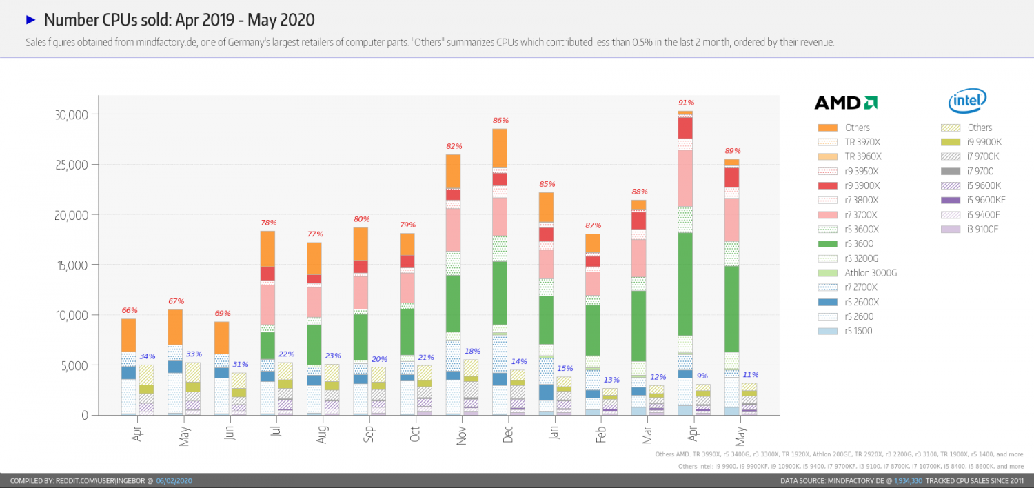

Kolmatta unohtamatta:
73040_03_mindfactory-data-amd-is-outselling-and-smashing-intel-87-to-just-13_full.png
Jätän tarkoituksella nämä sen tarkemmin selittämättä. Sanotaan vain että Mindfactory on tarpeeksi iso myyntimääriltään että heidän tilastonsa kertovat tilanteesta yleisesti. Mutta tuossa näkyy aika selkeästi jotain joka hyvin voi nostaa Zen 3:n hintaa ellei jokin muu sitä estäisi. (siis nostaa suhteessa Zen 2:een) Siis käytännössä tuo olisi ilmoitetuissa hinnoissa jo mukana.
