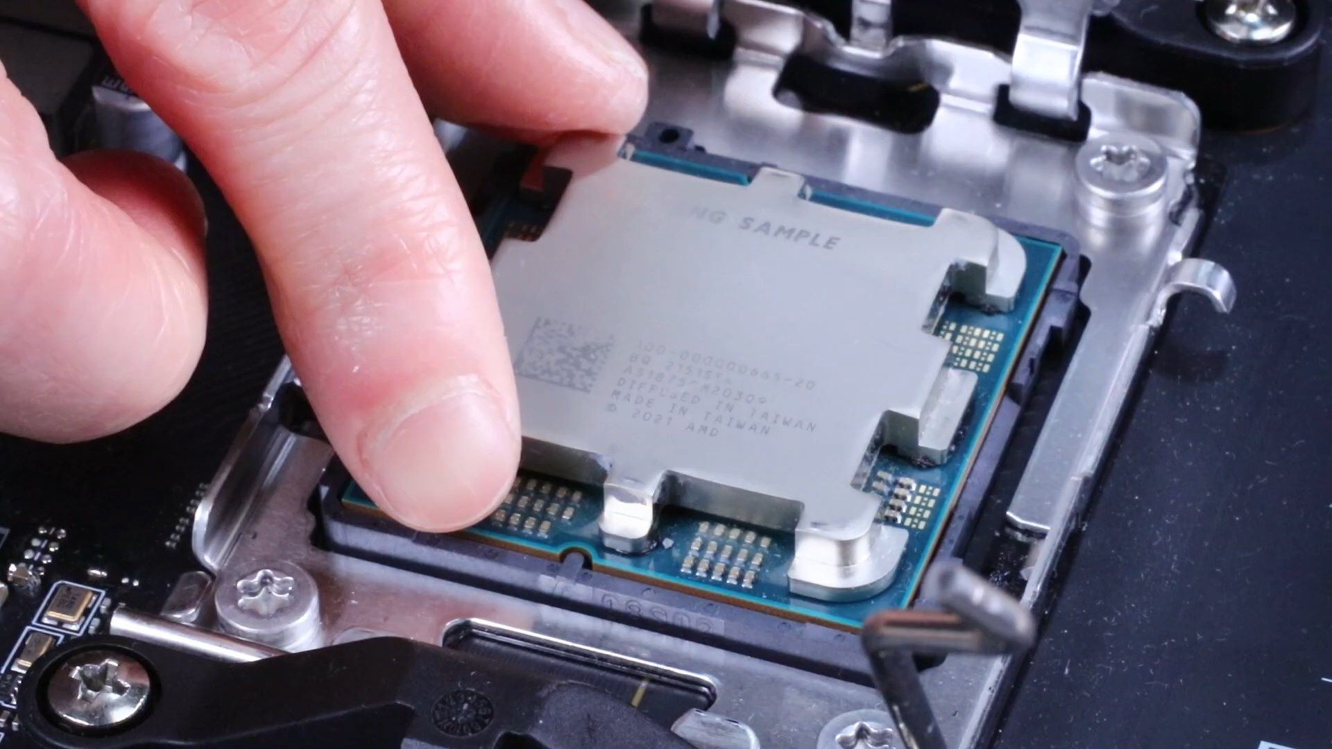

Fullnerf haastattelussa Hallock kertoi että prossu oli ES huhti-toukokuun vaihteelta ja oli isketty kiinni referenssi emoon jonka jälkeen kovaa ajoa. Joka antaa tietty ymmärtää että mitään suurempaa binnausta taikka tuninkia ei ollu tehty, mutta ainahan kaikkea voidaan sanoa.
