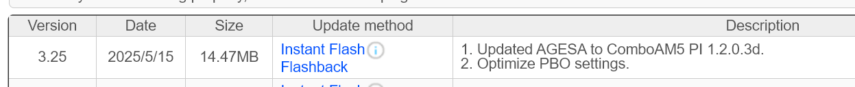

AsRockilta on tosiaan tullut osalle emoista ainakin 3.26 BIOS korvaamaan vain muutaman päivän jaossa ollut 3.25.
Ei tietoa mitä on korjattu, mutta nettituttu, jolla 9800X3D kuoli X870 Steel Legend emolla, laittoi tuon uusimman tänään kun uusi kivi (2509PGE erää) saapui takuusta ja laitettiin hänelle 1.15V SoC samalla. Ainakin vielä tyytyväisenä taas pelailee.
Mielenkiintoista, noita on ilmeisesti ihan tänään julkaistu. Pitääpä vielä katsoa pari päivää tuleeko 3.26 myös X870E Taichi Litelle.
EDIT:
Näemmä noi 3.26 versiot on emoille joille ei oltu julkaistu 3.25 versiota. Niissä on samat sisällöt kuin 3.25 versioissa eli
1. Updated AGESA to ComboAM5 PI 1.2.0.3d.
2. Optimize PBO settings.
..eli luulen että ei tule enää uutta näille joille 3.25 on julkaistu samoilla tiedoilla

Kyllä tuolle X870 Steel Legendille oli muutaman päivän jaossa 3.25, mutta olivat tosiaan tänään jo korvanneet sen 3.26 versiolla.
Löytyy ihan kuvakaappaus, kun vinkkasin tälle tutulle tuosta 3.25:sta, jotta asentaisi sen kunhan uusi kivi saapuu, joka on/oli siis päiväyksellä 15.5.:
Ei siis tietoa mitä on mahdettu korjata välissä, mutta koska tuota aiempaa ei ole jätetty saataville, niin ehkä jotain tärkeääkin? :hmm:
Tai sitten jotain niin vähäpätöistä, että oli helpoin vain korvata vanha uudella.
Jaahas, siellä vaan kylmän viileästi poistetaan jo julkaistuja versioita... Erikoista toimintaa ja todistaa ettei release notet ole läpinäkyviä ja kerro kaikkea.
