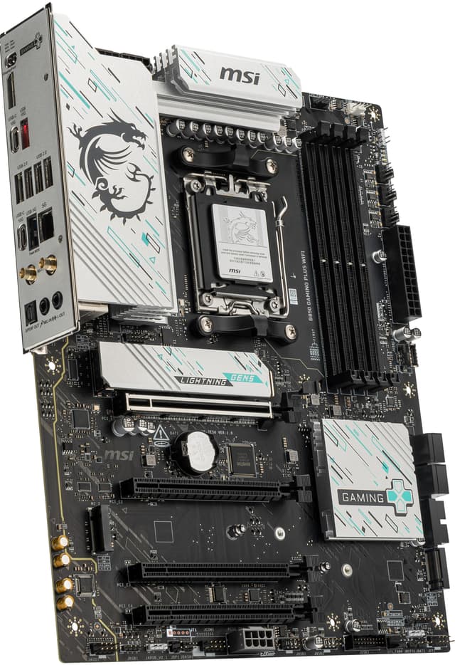

Miksi ei vertailisi, kun kerran hintaero on niin pieni?
Jos VRM on ~sama, ominaisuudet suunnilleen samat (ml. Wifi), niin miten B850-emolevy voisi ikinä voittaa X870 vertailussa? Melkein tuosta voisi suoraan sanoa, että Tomahawk X870, kun sen tiedän toimivaksi ja sisältävän kaikki tarpeelliset ominaisuudet (ml. se USB4).
Ja ihan veikkauksena, hintaero on Tomahawkin hyväksi, jos ottaa B850-mallin.

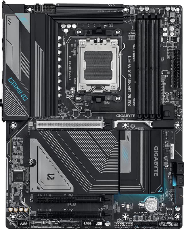

En löytänyt gigabyten laudan amppereita, mutta toi asrock on 14+2+1 Power Phase, 80A Dr.MOS eli siis pitäisi olla suojausta ja "älyä" sun viestisi perusteella.
Tulin vaan sanomaan, että ei 8 vaiheen ihmeitä markkinoiden parhaalle 16-ytimelle. Perustelut tiedätkin.
(ja samaan hintaan saa kyllä parempia, niin ei tätä)
Noh, toi 8 vaihetta sinäänsä riittää, vaikka voi käydä lämpimänä pahimmassa skenariossa.

Tämä, jos pitää halpuuttaa:
MSI:ssä on 25€ liikaa.
Ja en minä tätäkään suosittele, vaan se MSI Tomahawk on näistä se paras valinta. B850 tai X870, ihan USB4:n tärkeyden mukaan..

Tuo linkattu B850 Eagle mielestäni on käytännössä korkeintaan 130e lauta
siinä on 4 vaihetta ja jokaisessa 2kpl näitä NCP302155, tokihan sitä markkinoidaan "8phase", kuten monia muitakin

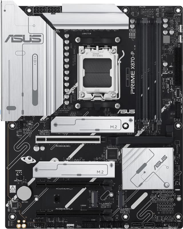

Laitoin tuosta itselle 9800x3D bundlen tulemaan Asus PRIME X870-P WIFI lankulla, eiköhän tuo hommansa hoida.
Ainakin mitä lueskelin Redditistä niin tuo oli "ihan hyvä" budjettilankku, tuossa on kuitenkin uudempi Wi-Fi chip vs esim Gigabyten Wifi6 lankku.
Siis tuota emolevyä vastaan ei voi olla kuin hinta. Ajaa täysin asiansa.

Tuo on sinällään ihan ok, mutta hämmentää vain ko. laudan SiC629 kohdilla kun ASUS:n mukaan 80A ja sitten valmistajan mukaan 639 yms variantit tuossa nurkissa kulkevat 50-60A
koitin kaivella ja löysin hieman vain pintapuolista debaattia että onko Asus:n valkopesut kyseessä ja jotkin ääritapaukset, että kestää vaikkapa 30sec 80A virtoja, kun Vishayn mukaan jatkuvat olisi 50A - vai onko joku hämmentävä customkomponentti kyseessä 629 leimalla :confused: Näitä Asus sitten tilannut jokusen merikontillisen, sillä useammassakin Asus:n emolevymallissa kyseistä 80A reittausta harrastettu.
Vishaylta varmasti selkiäisi, jos kiinnostaa udella, pahoin pelkään että Asus juksuttaa asiakkaitaan. :dead:
Tuo on sinällään ihan ok, mutta hämmentää vain ko. laudan SiC629 kohdilla kun ASUS:n mukaan 80A ja sitten valmistajan mukaan 639 yms variantit tuossa nurkissa kulkevat 50-55A
